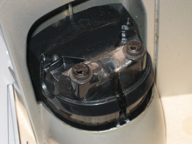

    Das schlimmste ist aber die Tür mit dem integrierten Kaffeeauslauf. Ich habe zwar einige Teile auseinander bekommen, aber bisher noch nicht alles. ich würde gerne noch den Kaffeauslauf ausbauen nur wie bekomm ich das hin? alles was abzuschrauben geht hab ich abgeschraubt - nur bei diesem schwarzen verkeimten Teil komm ich nicht weiter. hat das jemand eine Idee, wie ich das Teil aus der Tür bekomme?

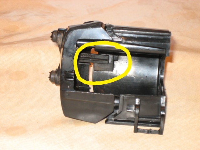

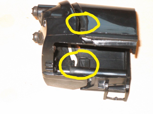

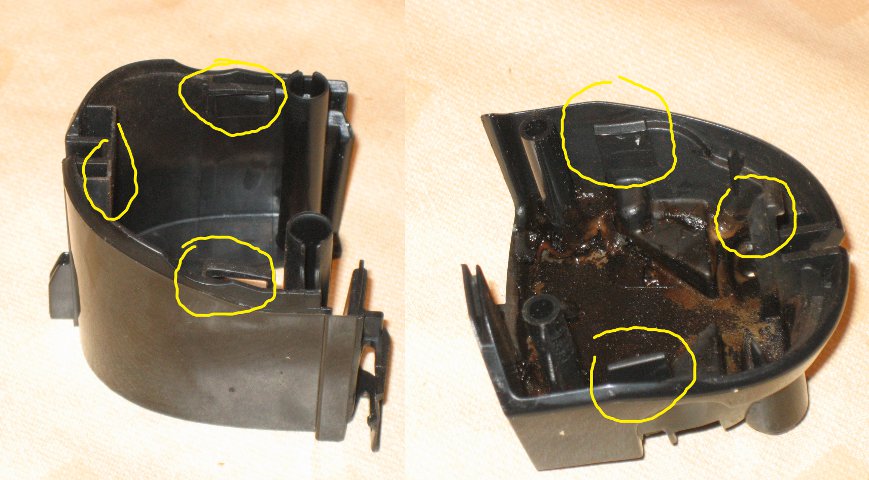

    so gehts leider nicht - ich hab jetzt mal mit ner Taschenlampe in das Dunkel des Auslaufs hineingeleuchtet und 3 Rastnasen gefunden. Der Auslauf ist also 2-teilig. Mit einem kleinen flachen schraubendreher kann man die beiden Teile einfach trennen in dem man von innen leicht auf die Nasen drückt und die beiden Teile auseinanderzieht. Dann kann man den unteren Teil mit den 2 Ausläufen zu den Kaffeetassen von aussen abnehmen. den anderen Teil zieht man einfach so wie Du beschrieben hast von innen nach oben heraus. Dazu braucht man aber nichts mehr hebeln. Anbei mal 2 Bilder auf denen ich mal die Positionen der Nasen eingezeichnet habe...
    übrigens - mir ist richtig übel geworden als ich den unteren Teil abhatte.... soviel Schimmel hab ich noch nie in ner Kaffeemaschine gesehen... [img]http://www.smileygarden.de/smilie/Kotzen/28.gif[/img]
    hier noch ein Nachschlag...

    Ich kann aber auf dem Bild keinen Schimmel entdecken, nur den üblichen Kaffeefettschmodder.
  • naja in dem unteren Auslaufteil ist eine schöne schicht Kaffeefett - richtig, aber darüber befindet sich eine Schimmelschicht und ein schöner ekliger Bakterienteppich - ich kann schon Schimmel und Bakterienrasen von Kaffefettschmodder unterscheiden... ein großer Fladen ist ja auch schon herausgefallen. glaub mir - das ist nicht alles Kaffeefett. in den Ecken steht das Zeug 5..10mm hoch. wenn Du dir das Zeug mal unter nem Mikroskop ansehen könntest, dann würdest Du sehen, das sich das Zeug von alleine bewegt :floet:
    MfG, Frank
    VA-Werdegang: Delonghi ESAM 4500 (seit 12.10.2010 )
  • Ich wollte Deine Diagnose nicht in Frage stellen, es sah auf dem Foto nur nicht so aus.
    Hattest Du die Maschine gebraucht gekauft, richtig? Dann muss sie etwas länger rumgestanden haben, denn bisher hatte ich in keinem Auslauf Schimmel gefunden, selbst bei dicker Fettschicht nicht.
  • ja ich hab die Maschine als gebraucht und defekt gekauft. Aber so lange hat die wohl nicht gestanden... etwas über einen Monat - angeblich. Aber eigentlich wollte ich damit auch nur zeigen, daß man den Kaffeeauslauf (und auch andere Teile eines KVA) gelegentlich mal komplett demontieren und reinigen sollte. Ich für meinen Teil und auch meine Frau haben das jetzt gelernt.
