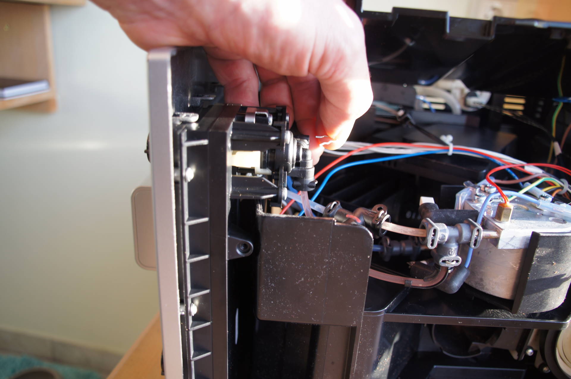

    Ich habe endlich mal die Zeit gefunden die Maschine zu zerlegen. Problem war daß die Punpe nicht richtig eingerastet war und infolge dessen ein Schlauch abgeknickt war.
    Hier kurz ein paar Bilder (dürfen bei Quellenangabe frei verwendet werden):
    [img]http://www.foto-CliCs.de/funktionen/create_thumb.php?file=../anonym/e93fcf90c8b0cc2442750b620e7d9f69.png&w=120&h=120[/img]
    Man sieht einigermaßen, daß der Schlauch abgeknickt ist (sorry für das schlechte Bild, aber ich hab mein Blitzgerät nicht gefunden und mußte deswegen einen Studioblitz in der Küche aufbauen)
    [img]http://www.foto-CliCs.de/funktionen/create_thumb.php?file=../anonym/53d857c50a43f86301011319067431d7.png&w=120&h=120[/img]
    Hier nochmal etwaas besser

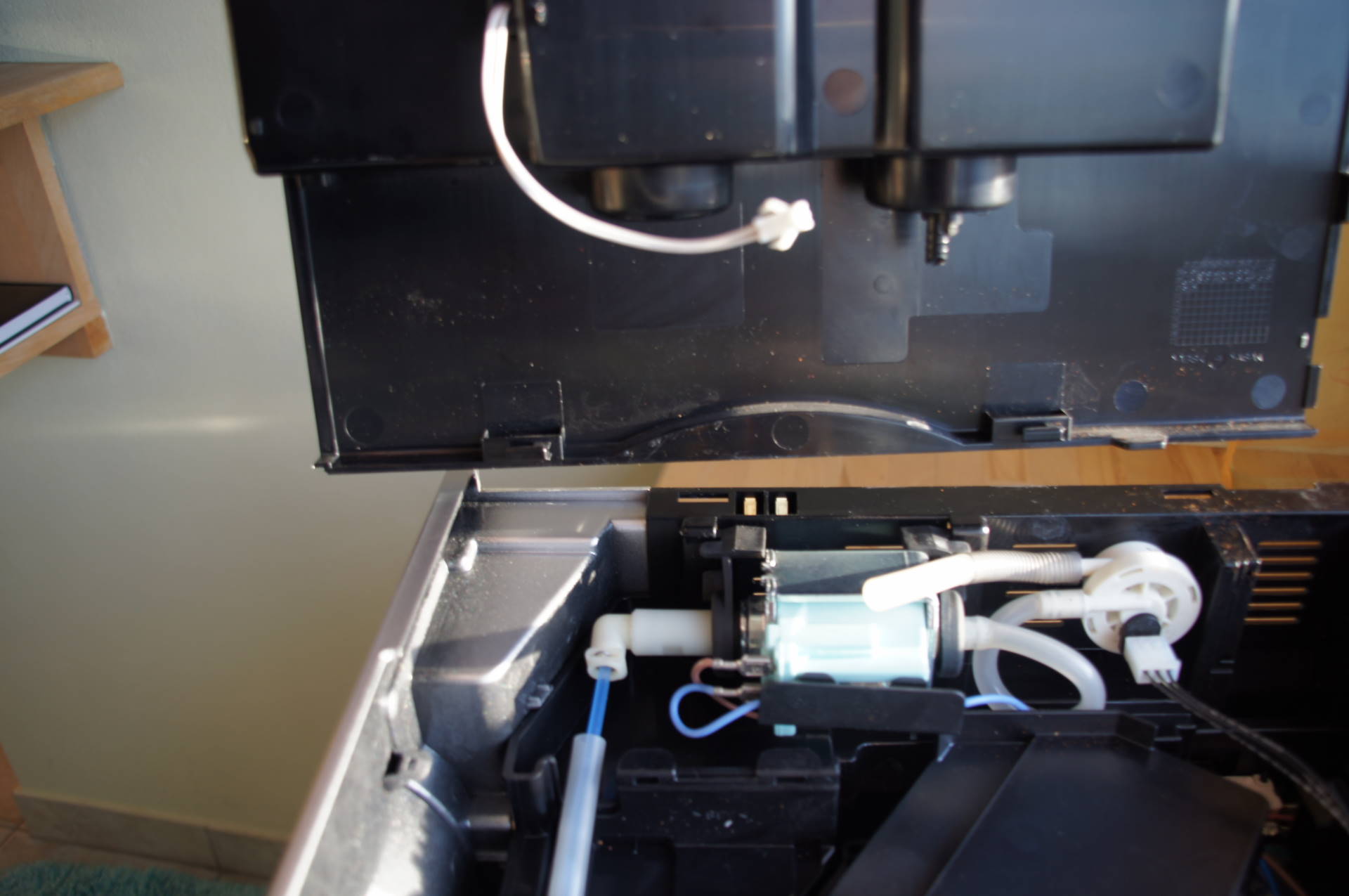

    [img]http://www.foto-CliCs.de/funktionen/create_thumb.php?file=../anonym/6d76545b6cdfff5fd0aec6684a2aaba0.png&w=120&h=120[/img]
    [img]http://www.foto-CliCs.de/funktionen/create_thumb.php?file=../anonym/7fb83dc0a029ab17a3f84facfdc6694e.png&w=120&h=120[/img]
    Hier ein Blick nach der "Reparatur". Punpe sitzt wieder richtig eingerastet am dafür vorgesehenen Platz. Und das beste ist: So leise war die Maschine noch nie....

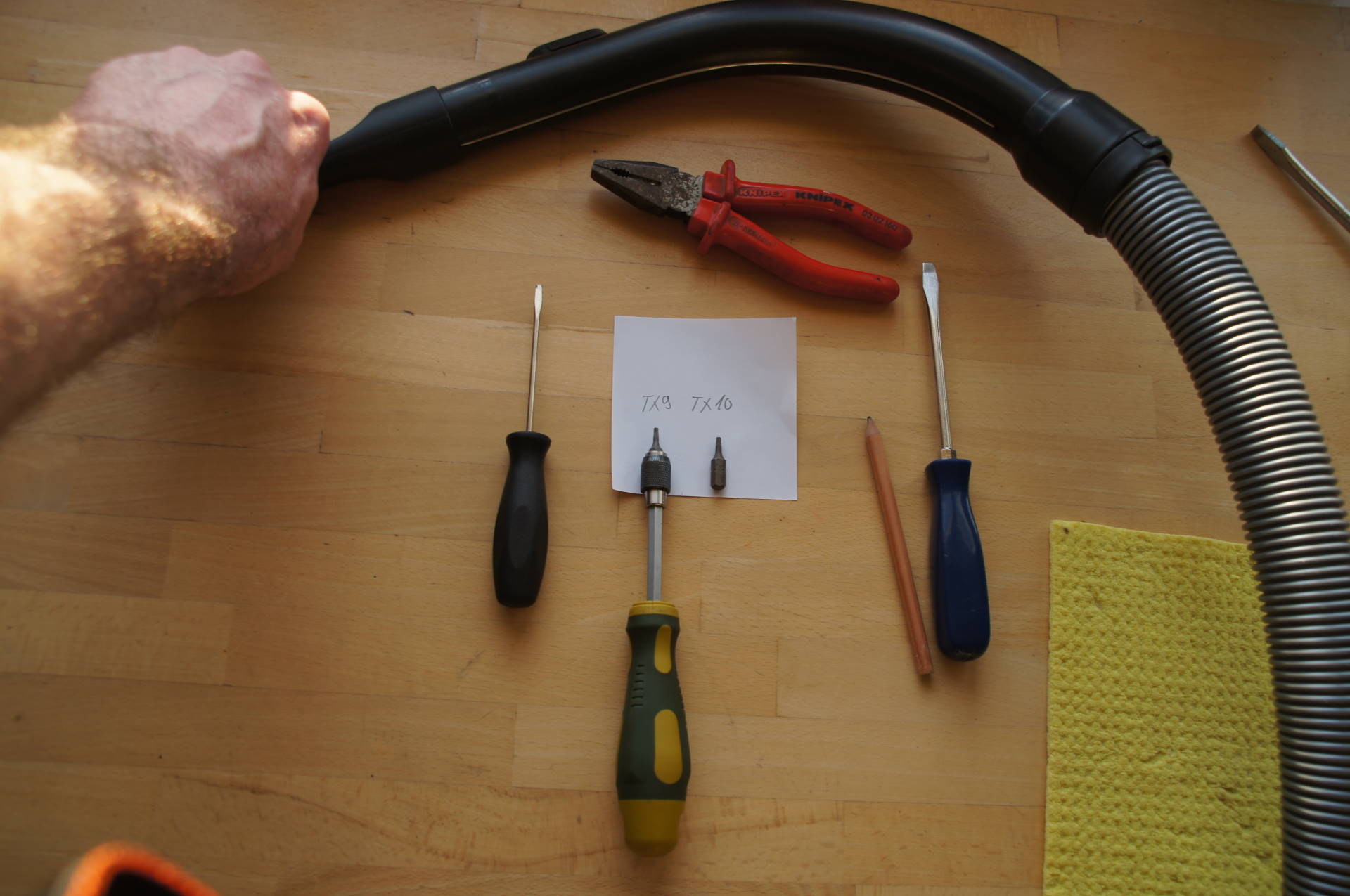

    Folgendes Wekzeug ist notwendig:
    Also bis auf die kleinen Torx Gr. 9 u 10 nix besonderes.

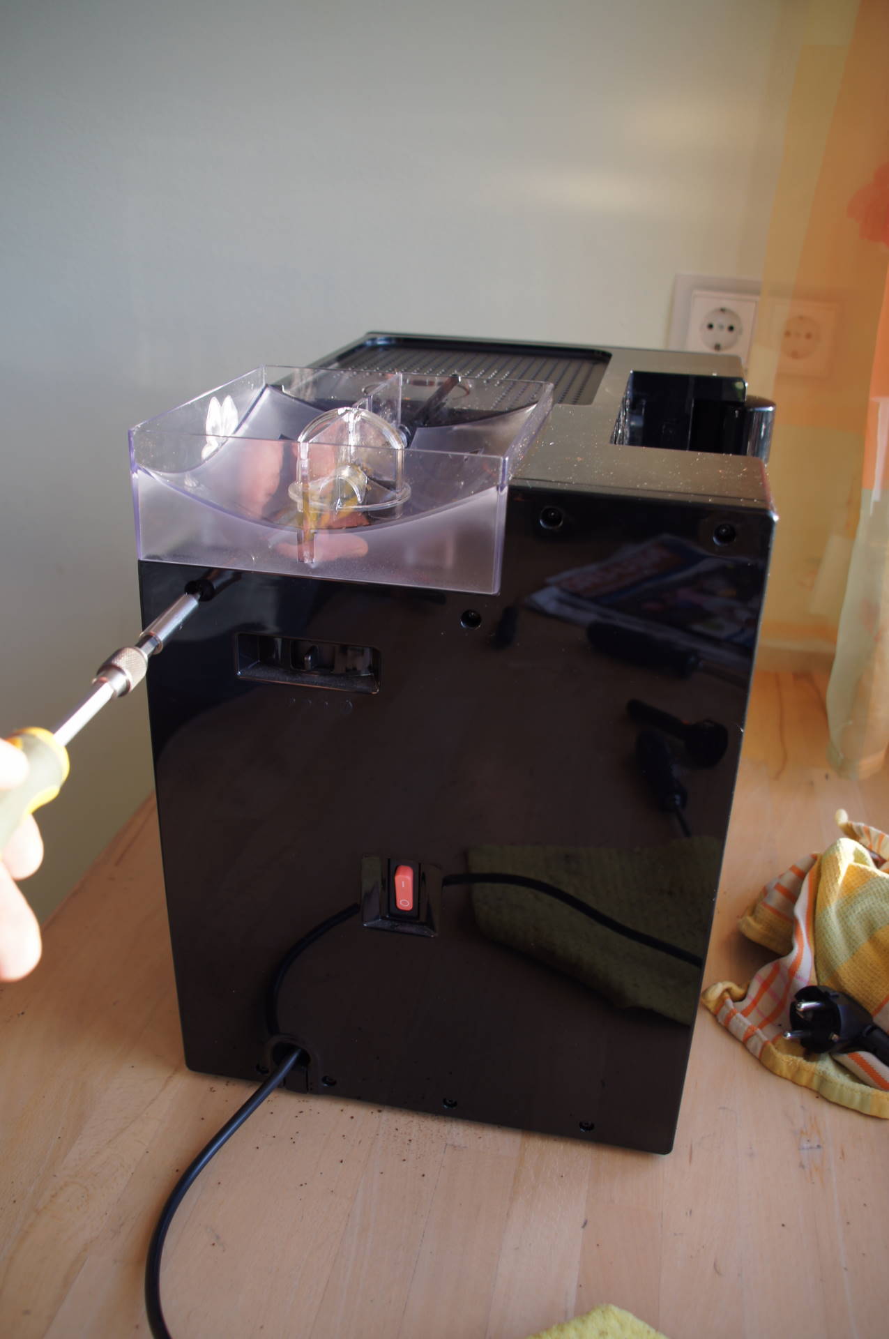

    Beginnen sie die Demontage mit der Rückwand - alle 8 TX 10 lösen.
    Es gibt nur 3 Schraubentypen (Tx10 schwarz, TX10 silber, TX9 silber) - man kann also eigentlich nichts verwechseln!
    Die Rückseite lässt sich nun abnehmen.

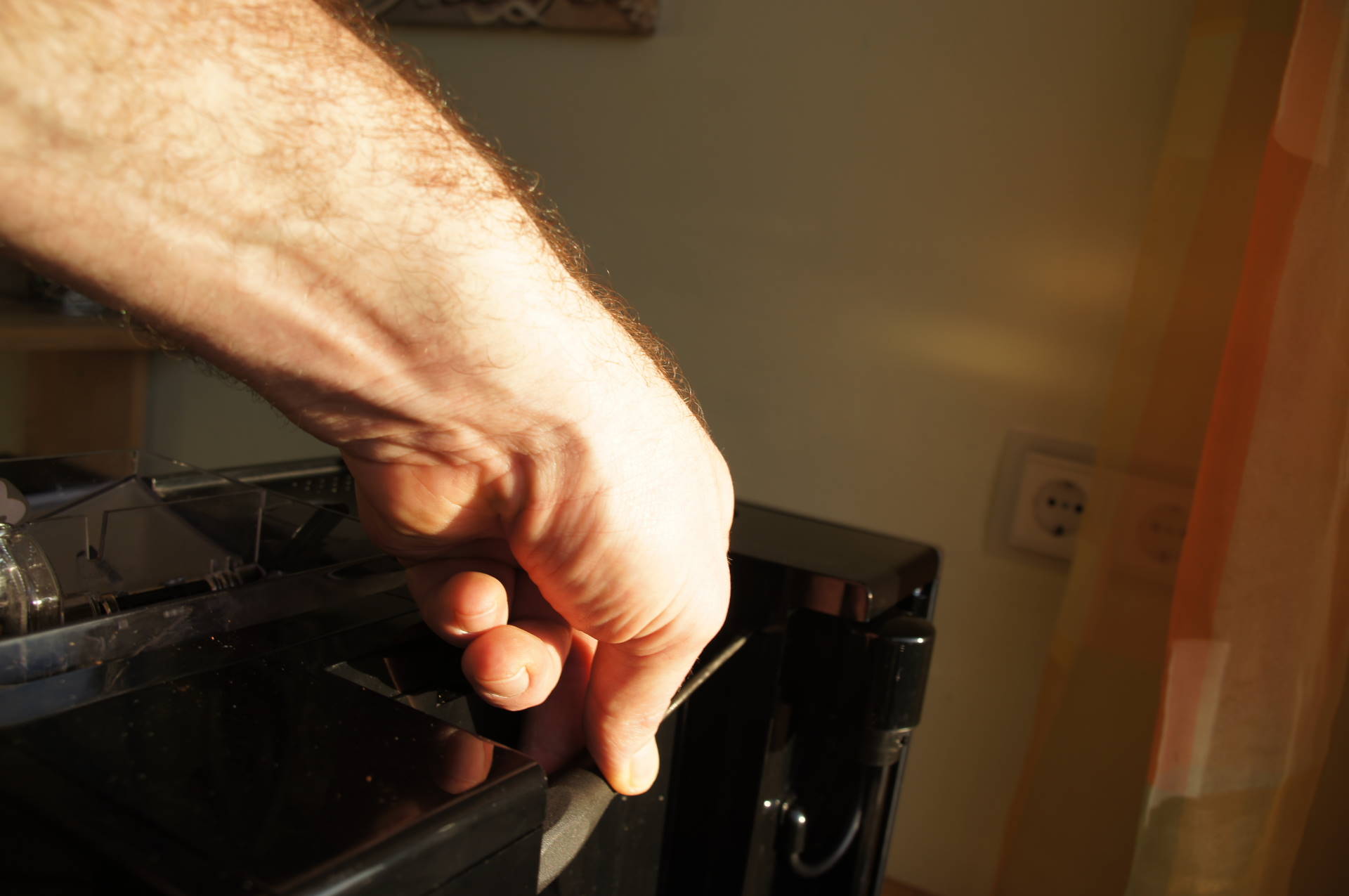

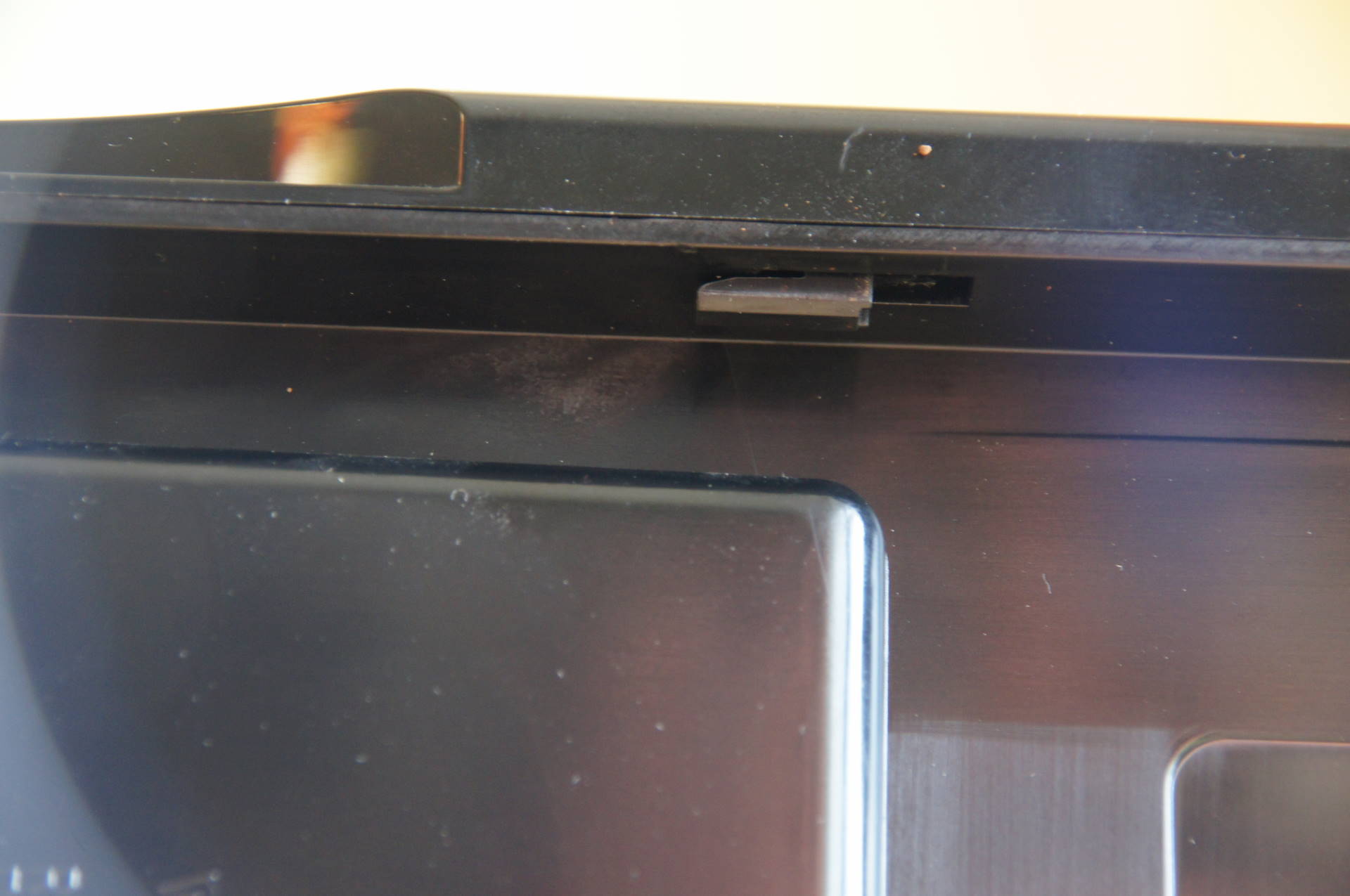

    Als nächstes kommt die Abdeckung:

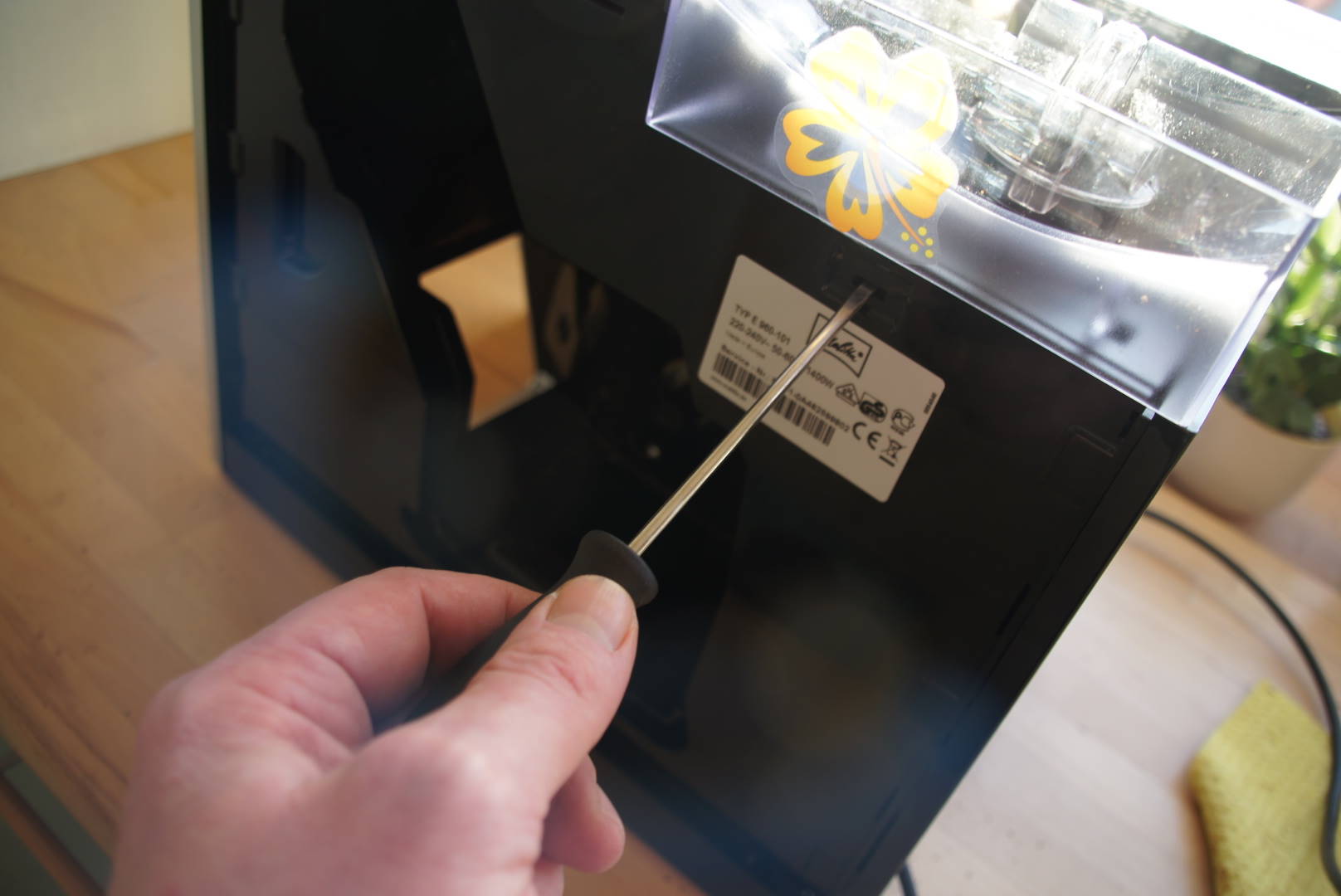

    Die beiden TX10 lösen.
    Danach von der Rückseite beginnen, die Clips lösen. Dazu mit einem kleine Schraubenzieher (4-6mm) schräg von oben in die Schlitze einhebeln und Abdeckung lupfen:
    Danach deckel vorsichtig abhebeln:

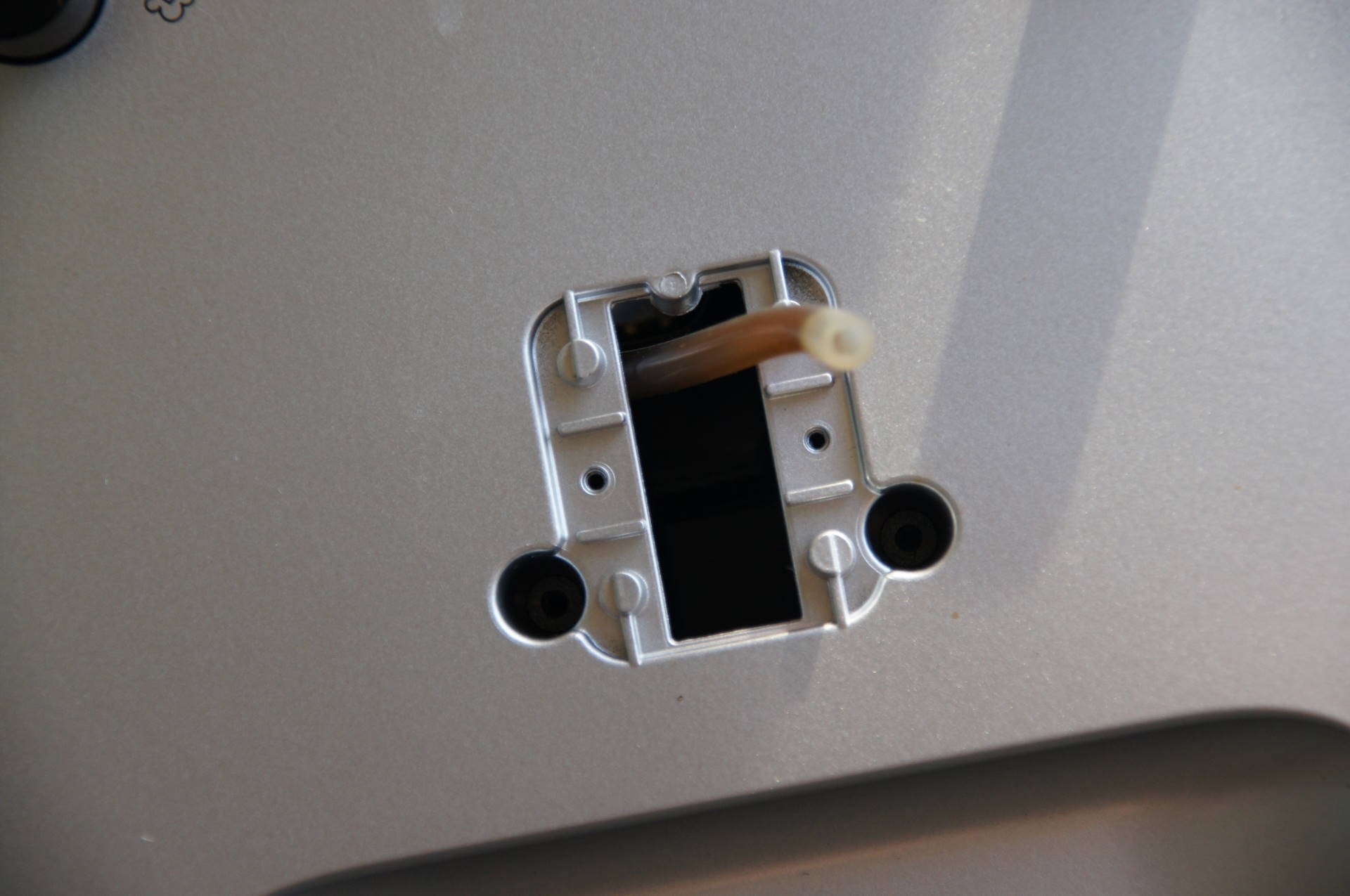

    Die Seitenteile sind im Frontteil eingerastet. Sie müssen zurückgezogen werden, und die Bajonettverschlüsse an der Unterseite zu lösen:
    Ich habe vorher das Frontteil gelöst, deshalb bin ich mir nicht ganz sicher, ob die Seitenteile auch so demontierbar sind - logisch wäre es - Zusammenbau hat auch so geklappt - die Fotos sind bein zusammenbau entstanden. Also evtl vorher Frontteil lösen. Wenn die Seitenteile um ca. 10°ausgeklappt sind, lösen die Clips in der Front wie von selbst.
    Das Seitenteil mit dem Pefect cappuccino hängt an einem durchsichtigen Schlauch unten - einfach abziehen.
    An einem Kabel für den Schalter - Seiten zusammendrücken und Stecker lösen
    Und am Dampfschlauch - dieser ist ganz leicht abzuziehen, wenn man den Sicherungssplint mit einem kleinen Nagel oder Schraubenzieher abzieht:
    Die Front kann mit allen Schaltern abgebaut werden.
    Dazu zuerst die beiden silbernen TX10 unten lösen.

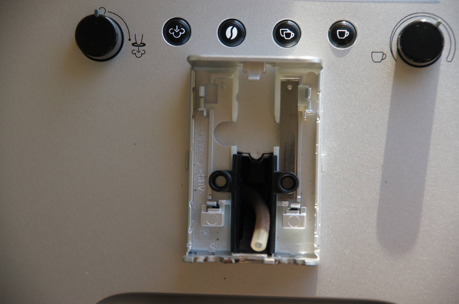

    Am Kaffeauslauf Kappe nach oben abhebeln (Clip unten):
    Danach Steuerschienen vorsichtig nach oben aushebeln und entfernen - sie sind mit einem Magnet gesichert, der bei den Demontage herausfällt. Bein Zusammenbau wieder einstecken:
    Schwarzen Druckbehälter ausclipsen (kl. Schraubenzieher)
    Schlauch einfach abziehen - ist ein wenig Gepfriemel bei der Montage.

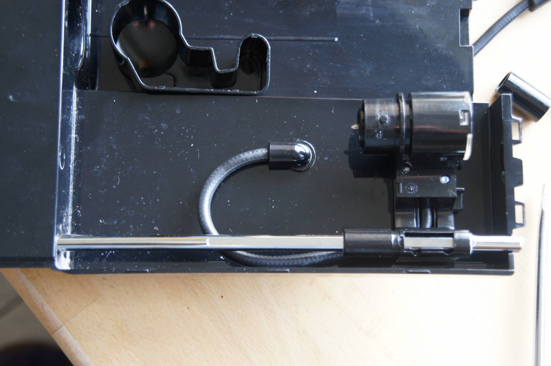

    Danach werden zwei weitere silberne TX9 frei, die gelöst werden müssen, um das Frontteil abzunehmen - Vorsicht Stecker haben nur ein paar Zentimeter Luft.

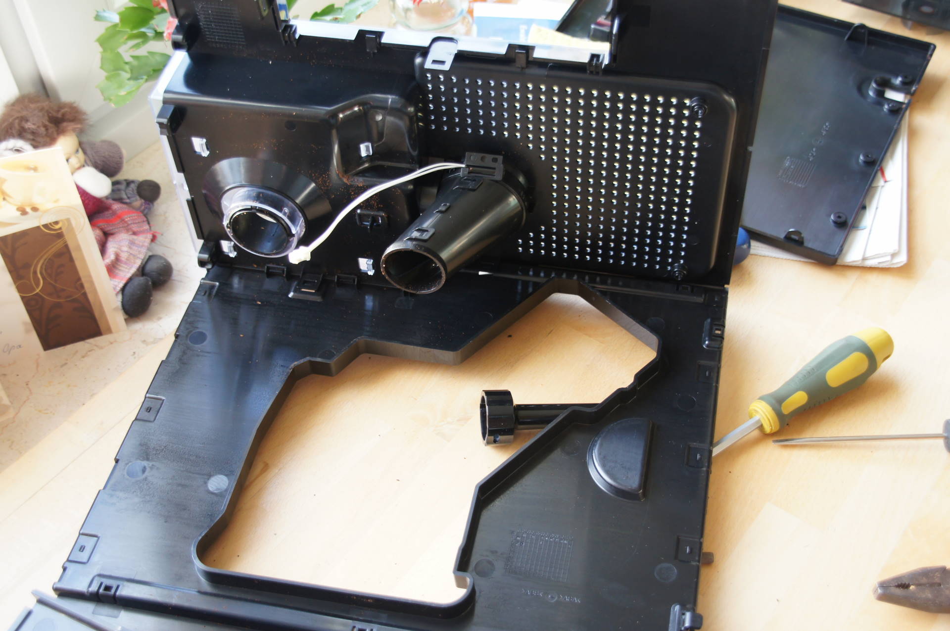

  • Reparaturanleitung Melitta Caffeo Teil 3

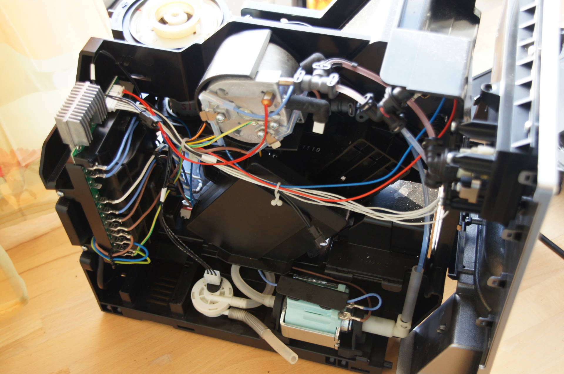

    Wenn die Front ab ist, sind eigentlich alle Bauteile erreichbar - weiter habe ich nicht zerlegt, weil die Maschine, wie gesagt, nicht defekt war:
    Hier noch ein paar Bilder vom Innenleben:
    Bei mir war nur das innere Sieb des Perfect Capuccino verstopft.

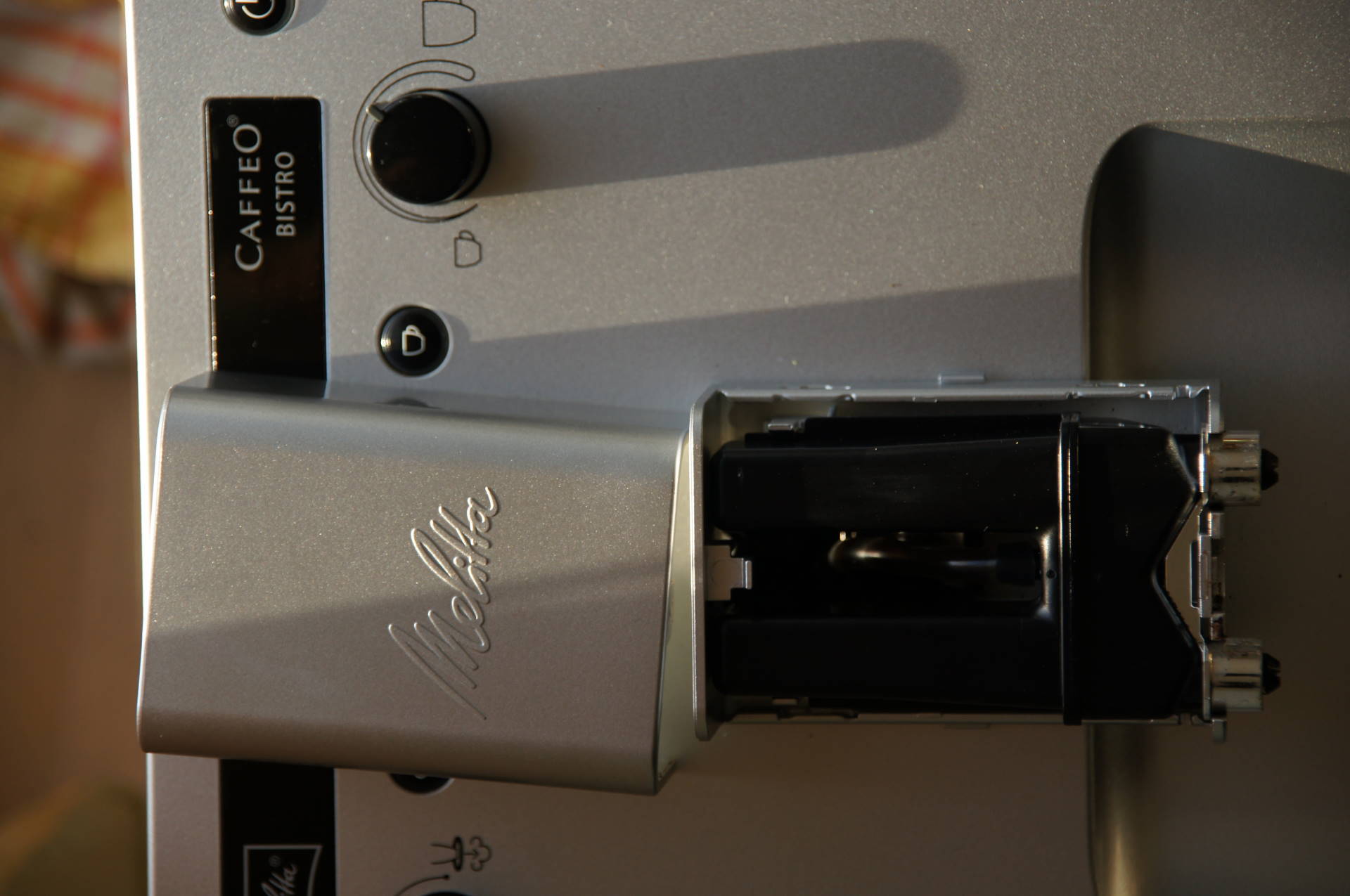

  • Reparaturanleitung Melitta Caffeo Teil 4 - Perfect Capuccino

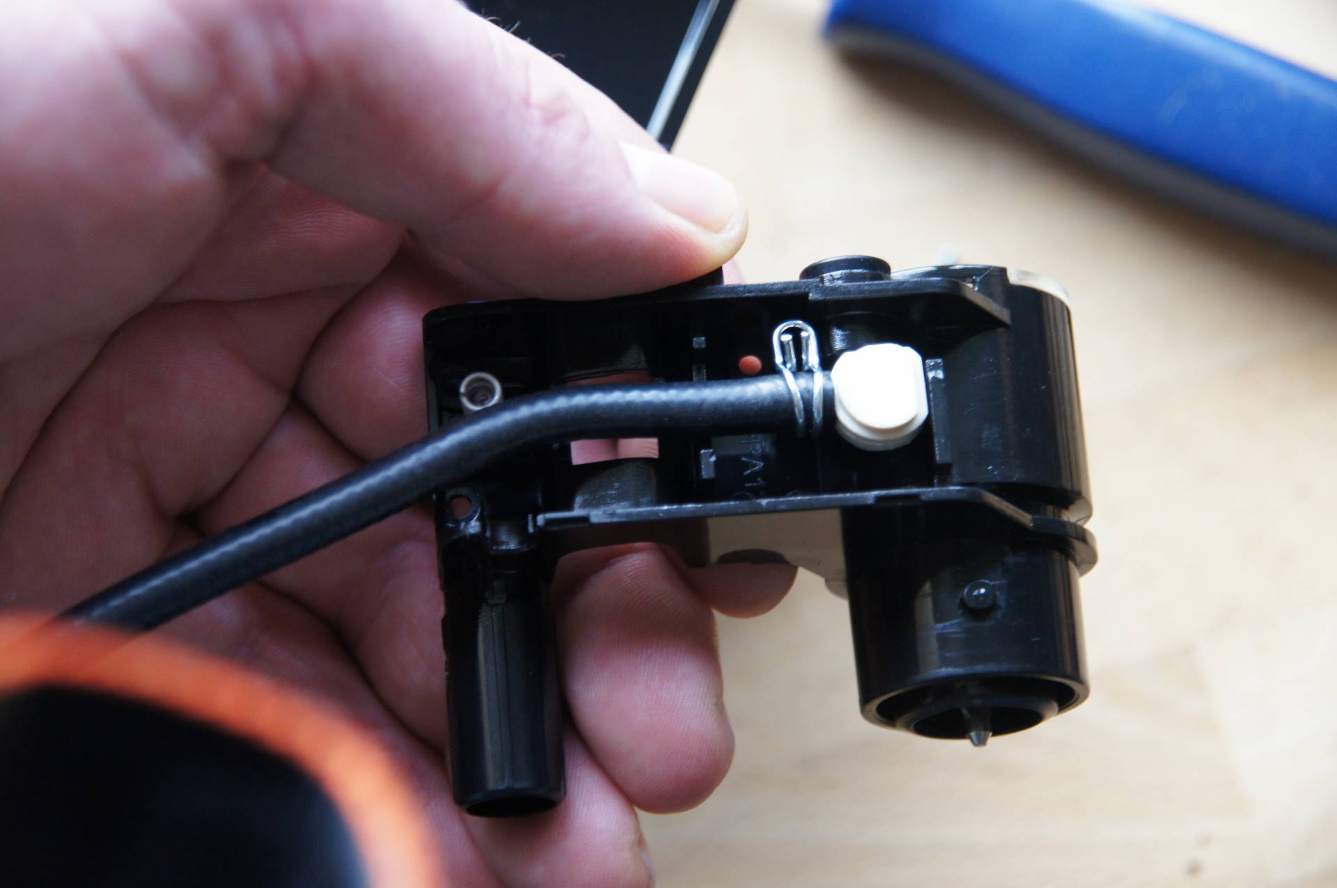

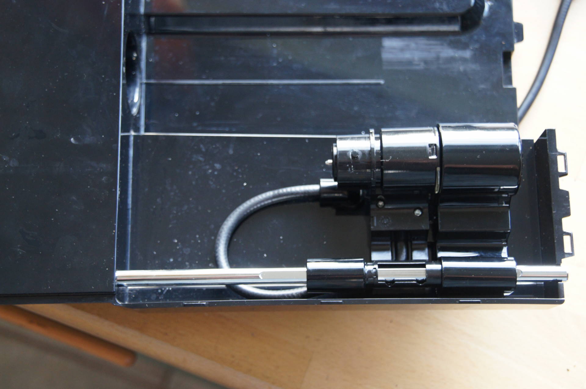

    Siebreinigung des Perfect cappucino (hier PC):
    es genügt dazu, von der Maschine Rückwand und Abdeckung zu demontieren.
    Danach ist der Clip für den PC zugänglich- am besten durch Drehen aushebeln:

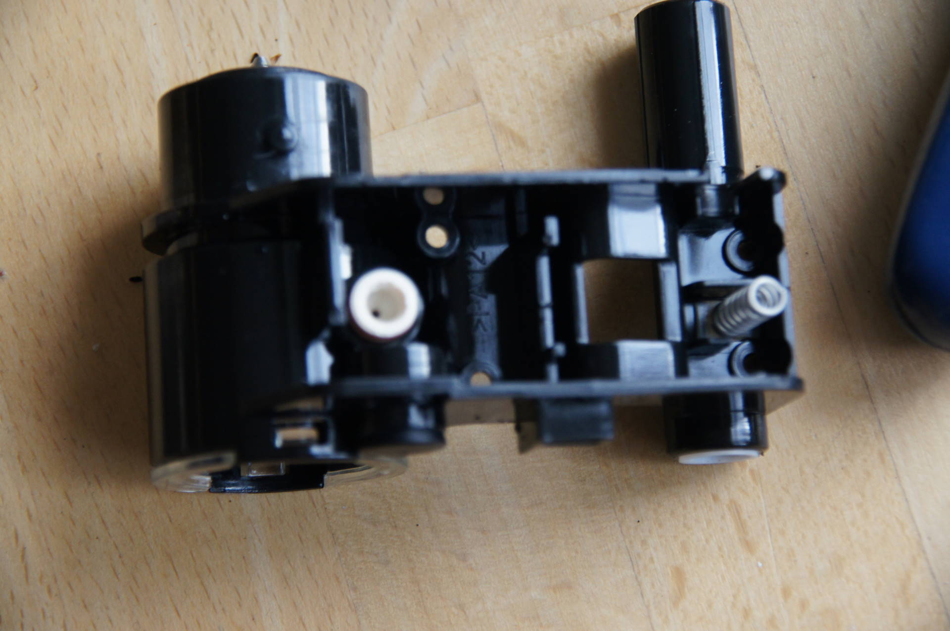

    Die Metallstange kann mitsamt der PC-Einheit abgenommen werden - Montage nur in richtiger Stellung möglich - raster unten!
    Die Kappe an den Clipsen rund um den PC aushebeln.
    Buchsen können leicht gelöst und wieder eingefügt werden.
    danach 4 TX9 lösen und Schlauchführung auseinandernehmen:
    Dann liegt das Sieb frei - reinigen und sauber blasen:
    Fertig!
