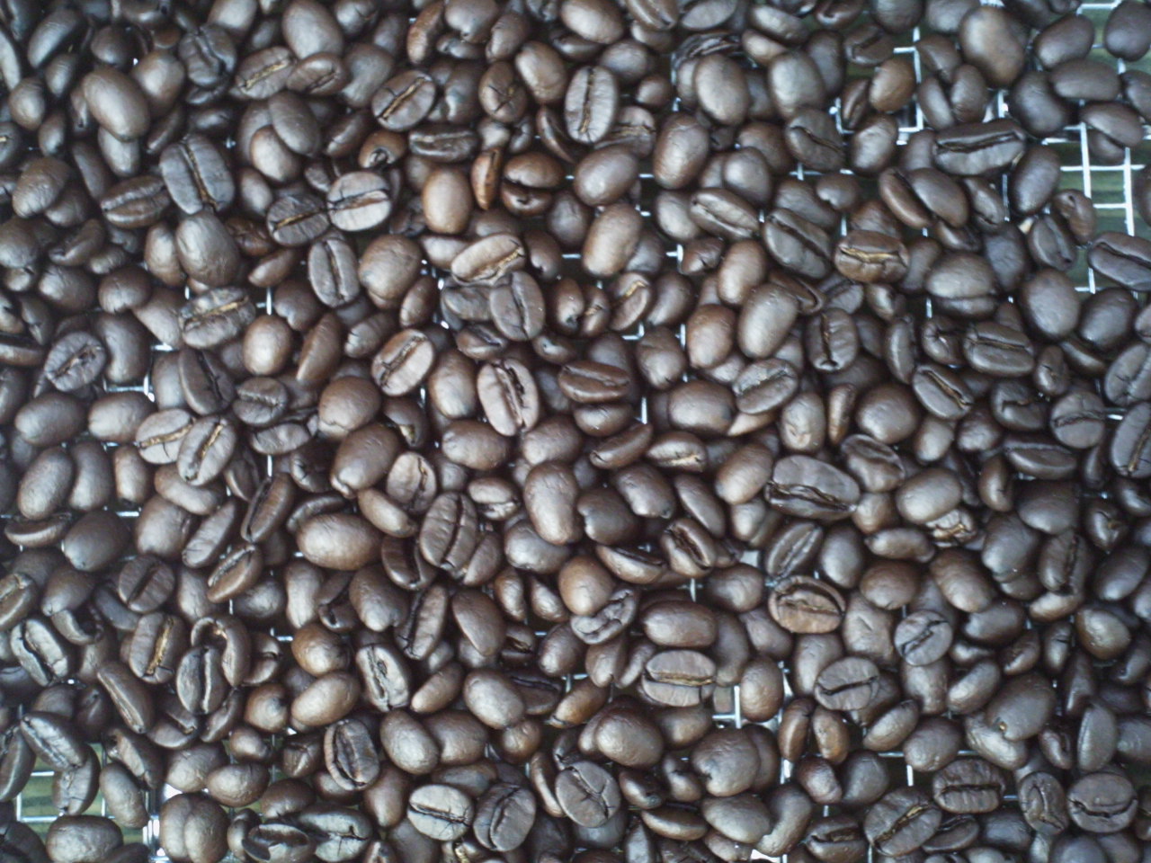

    • 1. Röstversuch ! - tööööterääääätätääää......
      Da mir jetzt kurzfristig die Bohnen ausgegangen sind
      (u. die Lieferung von Walter noch nicht da ist)
      habe ich kurzerhand Arabika-Bohnen von Hofer (Aldi) in den Röster geworfen.
      nach ca 10 min sind sie in den ? Crak gegangen - Temperatur zurückgenommen -
      nach 20 sek raus aus der Kiste.
      Röstung (für mich) - schön gleichmaßig - gute Farbe.
      Geschmack - totale Überraschung !!!
      - vor Rösten hatten sie eine unangenehme Säure - keinen definierbaren Geschmack - wenig Crema (da schon älter).
      - nach Nachrösten - gute Röstaromen - Crema ohne Ende - u. Schokoladig !??? (bin ganz von den Socken)
      Der Röster ist eine tolle Sache !!! :thump:

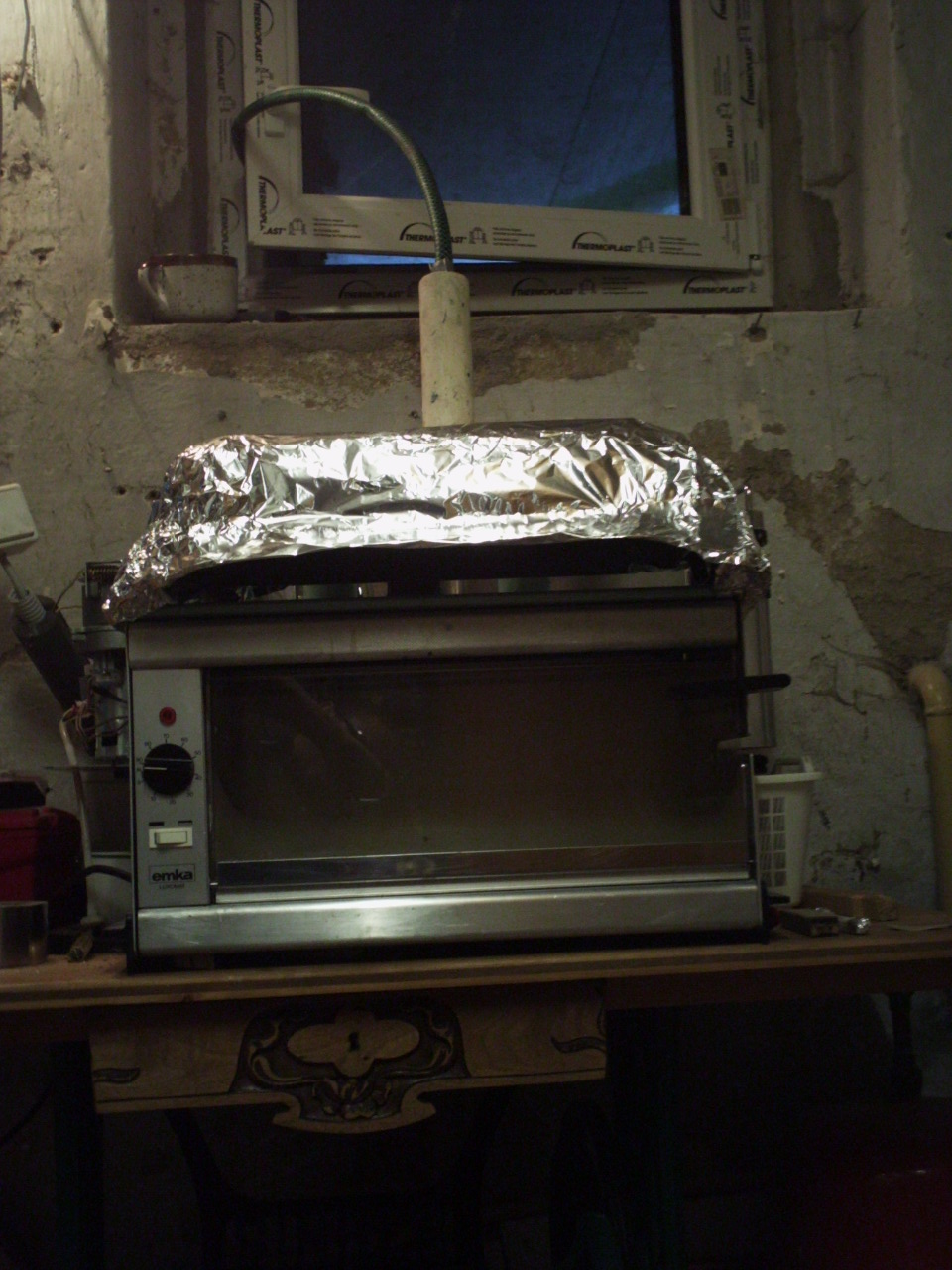

    • Ausbaustufe 2 des Rösters:
      So nun hat mein Röster die nächste Ausbaustufe erreicht.
      Habe ihm nun eine Absaugvorrichtung verpasst.
      (nachdem Ihm meine Frau wegen stinkigem Verhalten die rote Karte gezeigt hat - u. er aus dem Keller ausziehen sollte :1f624: )
      Nun riecht man nix mehr (fast nix - nur noch angenehm - kein Rauch!) -
      u. er darf bleiben, bzw ich muß nicht in der Kälte auf der Terasse rösten :stop: .
      Absaugvorrichtung - bestehend aus
      - einem alten rechteckigem Bratentopf aus Email vom Sperrmüll (Abzugshaube).
      - nach außen führenden Wasserschlauch mit Keramik-Kupplung zur abzugshaube.
      - Einen alten - (für den Sperrmüll ausgesonderten) draußen stehenden Staubsauger der an dem dem Schlauch angeschlossen ist - aber von innen zu schalten ist.
      Soweit ...

    • Ist doch ganz einfach:
      Über dem Hähnchenröster hängt der umgedrehte Bratentopf, quasi wie eine Dunstabzugshaube über dem Herd. Im Bratentopf ost ein Loch, und mittels Keramikkupplung ist daran der Wasserschlauch befestigt. Dieser Schlauch führt nach außen und endet am Stuabsauger. Ist dieser angeschaltet, saugt er die Luft, die in den Bratentopf steigt nach draußen. Der Sauer steht wohl nur wegen der Lärmbelästigung draußen. Dessen An/Aus-Schalter wurde nach innen verlegt, damit man nicht immer rausrennen muss zum anschalten.
    • Ja ja ja - wust ich doch das ihr Bilder wollt.
      Die Alufolie dient als Erweiterung der Wanne u gleichzeitig der Fixierung an der Isoplatte die auf dem Röster liegt.
      Ganz links sieht man den Schalter für den Sauger :floet:
      (Sicherheitsexperten bitte wegschauen)
      Also hier im dunklen Bastelkeller ...

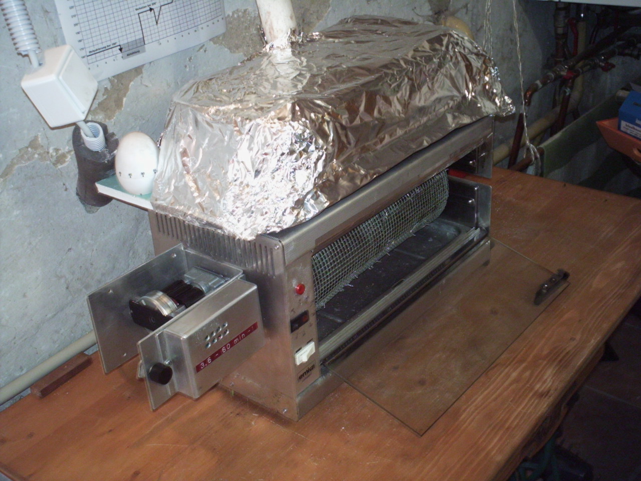

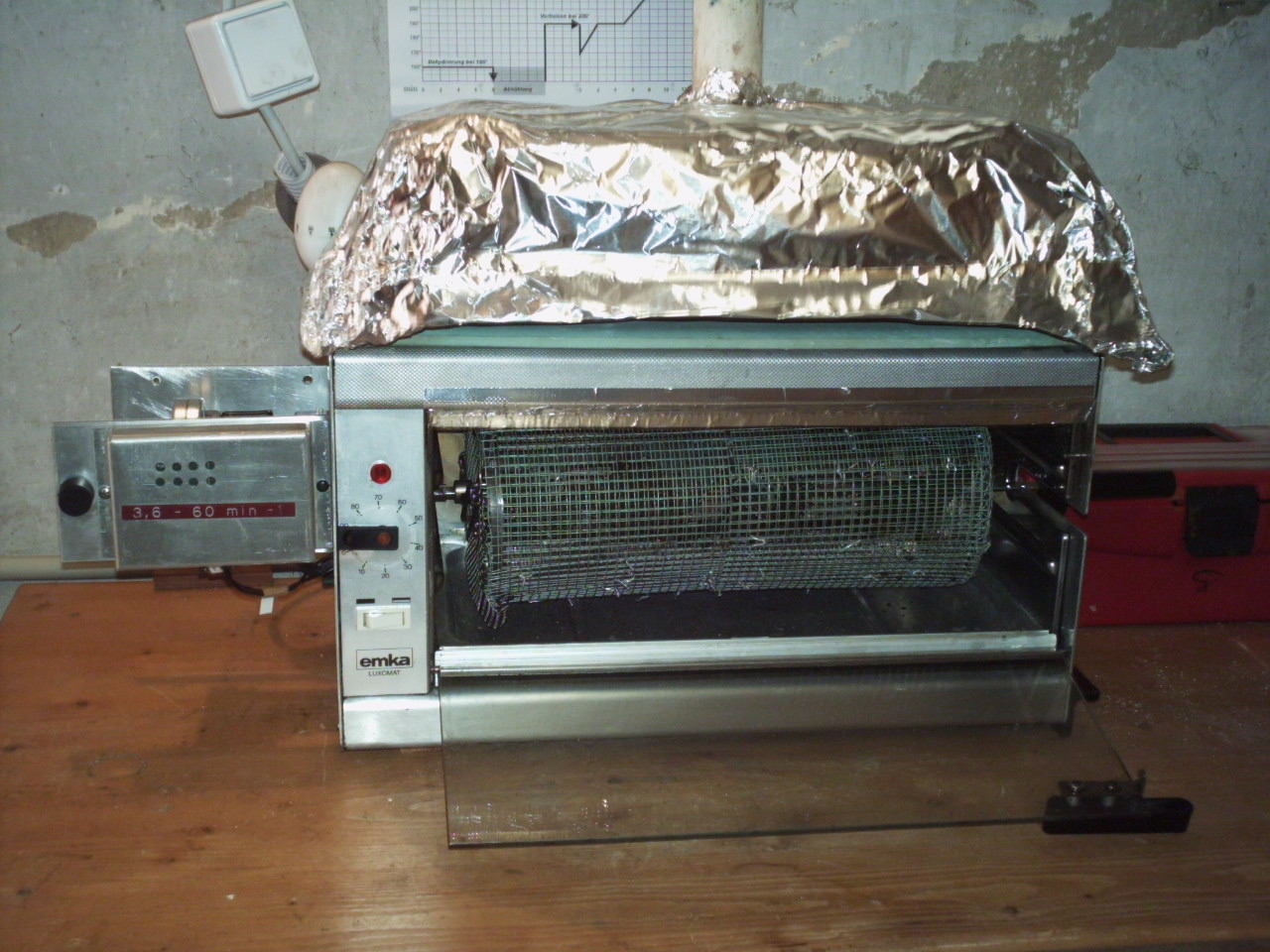

    • So - nun kleines Update meines Grill.. äh Rösters.
      Habe ihm einen fetten Motor spendiert -
      der meine Böhnchen nun richtig auf Touren bringt.
      Nun ist er fast perfekt - Nur die Temperaturanzeige fehlt mir noch.
      Komme aber schon mit Gefühlseinstellung gut zurecht.
      Bin nun doch über € 20,- gekommen (coole Extras halt)
      Aber Selbst-Rösten ist überdrübervollesuperklass!!!
