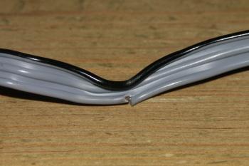

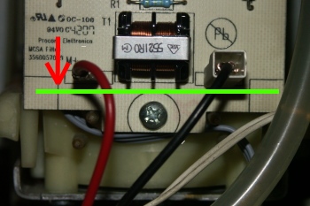

    Die Reedplatine ist mit einem etwa 50 cm langen Kalbel mit der Leistungselektronik verbunden. Das Kabel ist wie in Bild 1-4 zu sehen ist,
    entlang der grünen Linien in der Maschine verlegt. In dem grünen Bereich (Bild 2) war das defekte Kabel verlegt, gequescht und eine Ader unterbrochen.
    Wie diese Beschädigung enstanden ist, kann ich mir im nachhinein nicht erklären, der Länge nach zu urteilen ist die Beschädigung an der Stelle
    in Bild 2 roter Pfeil entstanden, das Bild 2 zeigt die neue Verlegung. Die Beschädigung habe ich erst beim Ausbau der Platine bemerkt, weil das
    defekte Teilstück von der Motorplatine überdeckt wurde.
    Ich bin sicher, das das Kabel (Bild 5) eingeklemmt und von Anfang an beschädigt war!
    Während der 7450 Kaffeebezüge langsam aber Sicher ermüdete und letztendlich durchtrennt wurde!
