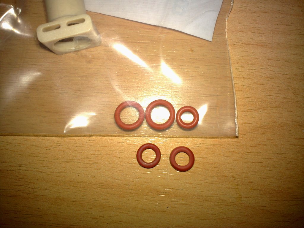

  • Hallo Gregor,
    heute sind die Gummis gekommen.
    Ich kann auch mal allgemein die Daten hier posten, die im Begleitschreiben stehen:
    Artikel-Nummer: 05-5332186700
    Bezeichnung: Dichtung Zulaufstutzen D5*>
    Musst mit jetzt nur noch eine Postanschrift geben, dann hoffe ich das die Anfang der Woche
    bei Dir sind.

  • Danke für die Info! Mit der Artikelnummer kann ich was anfangen, dann brauchst Du mir die Dichtungen nicht schicken. Allerdings wurde mit die Nummer 5313217761 genannt, vielleicht sind das aber auch die Dichtungen mit 6mm Durchmesser und ich wurde nur falsch verstanden.
    Komische Frage am Rande: Steht auf dem Typenschild Deiner Maschine irgend ein Zusatz a la "EX:1"?
  • Alles Klar.. Die Nummer u. Bezeichnung habe ich exakt aus dem Schreiben. Möglich, dass Deine für die O-Ringe 6mm ist.
    Diese neuen sind deutlich kleiner, als zB die mit dem Raccord gelieferten von BND.
    Diese kommen aber jetzt von der Service-Werkstatt Elektro-Frank
    Ne, habe keine Ex:1. Normale ESAM3000 B(lack) Made in Italy

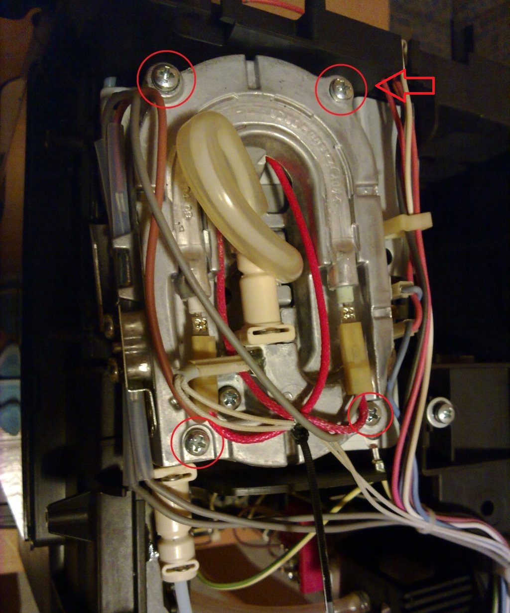

  • Bei den Umbauten konnte ich nun feststellen, dass am oberen Raccord (im Bild grün gerahmt) auch leicht Wasser steht (Wasserdampf-Anschluss?).
    Der Metallring am kurzen Teflonschlauch ist auch dunkel, oxidiert (Entkalker?).
    Der Raccord scheint auch innen kleiner zu sein, zumindest war der Neue, den ich übrig hatte vom anderen Service (),
    nicht so stramm drauf, wie das alte Original (hatte noch spiel).
    Eines der Gummidichtungen hat ein kleinen Riss. Welche Größen sind den nun diese Dichtungen wieder?
    Insgesamt müssen wohl, neben dem Schlauch, auch diese Gummis neu.
    Wenn jemand die passenden kennt, bitte melden :1f642:
