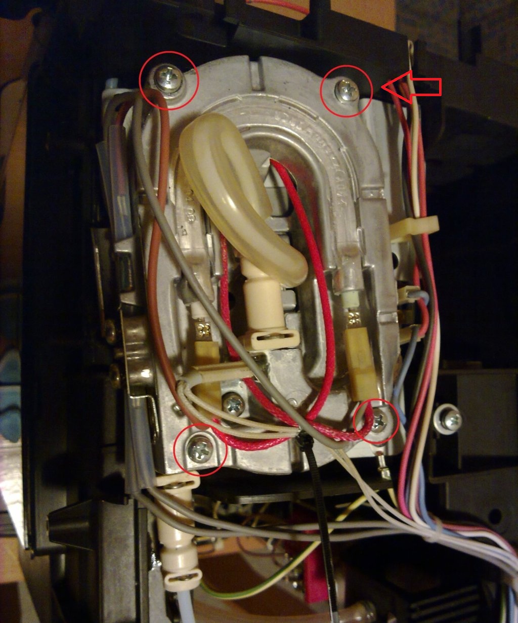

    habe hier eine ESAM3000B, welche den Kaffee irgendwie nicht mehr richtig warm bekommt (ca. 60C.)...
    Am Auslauf beträgt die Temperatur zu Beginn (ca. 2 Sek.) 83C und geht dann auf ca. 60C runter...
    Thermoblock wurde schon getauscht.
    Für Hilfe wäre ich wirklich dankbar...

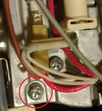

  • Rechts neben dem linken Anschluss der Heizung ist eine Schraube. Damit ist das Halterungsblech des Thermofühler angeschraubt. Sehen tut man ihn auf deinem Bild nicht, da ein rotes Kabel drüber ist.
  • caffeeman schrieb:
    Die weißen Kabel (Doppelkabel) ?
    Korrekt. So schaut er aus: juraprofi.de/DeLonghi-Ersatzte…Lattissima-usw::6865.html
