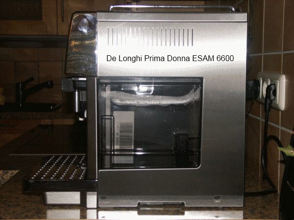

    für manche Bestellungen ist es wichtig das Baujahr von dem KVA zu wissen. Bei der Prima Donna ESAM 6600 steht das auf dem Barcode hinter dem Wassertank.
    Der Barcode entspricht dem Type "Code 128" und kann mit Ascii Zeichen von 0-127 belegt werden.
    Das angehängte AnimGif erklärt es.
    Bei anderen De Longhi Modelle scheint der Aufkleber auch hinter dem Wassertank zu sein und die Angaben könnten auch dort passen, bitte mal nachprüfen.
    MfG. Fred

  • Hallo Fred, der Hannes hat es zwar schonmal irgendwo erklärt, aber mit deinem GIFAnim ist es natürlich sehr komfortabel. Evtl. nimmt es Gregor ja mit in den FAQ auf. Im übrigen kannst du noch ergänzen, die 11.+12. Stelle sind das Monat und die 13.+14.Stelle der Tag. In deinem Fall also 22.09.2008.
