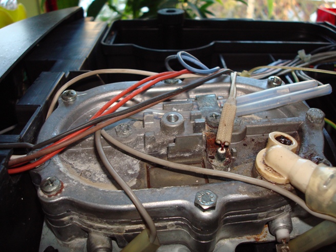

  • Eben habe ich den Endschalter ausgetauscht, hat alles prima funktioniert, da fängt die Maschine an zu qualmen bzw. es steigt Wasserdampf aus dem Gehäuse. Auf dem Thermoblock sitzt ein weißes Plastikteil, da geht das Wasser rein und das ist undicht. Leider ist auch die Schraube total verrostet, so daß ich nicht weiß, ob ich nicht den ganzen Thermoblock austauschen soll. Werde mich jetzt an der Schraube versuchen und weiter berichten...

    deswegen hatte ich geschrieben, daß du dir den TB näher anschauen solltest. Das ist der berühmte Raccord, hätte mich gewundert, wenn der noch dicht gewesen wäre.

    danke für die vielen Tips. Habe gestern den Raccord bestellt und hoffentlich den richtigen Dichtungsring, diesen Die Schraube habe ich über Nacht "eingeweicht", ist aber wohl so verrostet, daß ich heute ein Torsions Spray kaufen muß. Aufbohren wäre die letzte Lösung.Ich versuche mal ein Bild vom Thermoblock anzuhängen, vielleicht sollte der ja ganz ausgetauscht werden,

    der TB schaut eigentlich noch gut aus, bis auf die Schraube. Ich hätte an deiner Stelle erstmal probiert, ob die Schraube rausgeht, bevor ich was bestelle. Es wäre von Vorteil, gleich alle Dichtungen am TB zu wechseln, dann hast du die nächsten Jahre da mal Ruhe.
