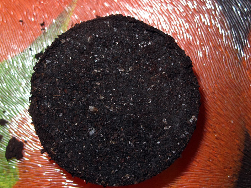

    Hannes - der Tipp mit dem groben Mahlresultat war schon mal klasse:Habe gestern Abend meine Maschine feiner gestellt und das Ergebnis ist wirklich deutlich besser (ja klar, der Kaffee fliesst jetzt etwas langsamer, aber nichts dramatisches).
    Die Chrema könnte jedoch nach wie vor etwas besser (ich sag mal steifer) sein. Werde mal Georgs Tipp nachgehen und mir dieses Chremaventil vornehmen und reinigen. Jedoch nicht vor dem Wochenende.
    Ansonsten denke ich dass das Mahlwerk noch sehr gut ist (ich könnte es immer noch feiner stellen, 2 volle Stufen) - ich lass das erst mal so.
