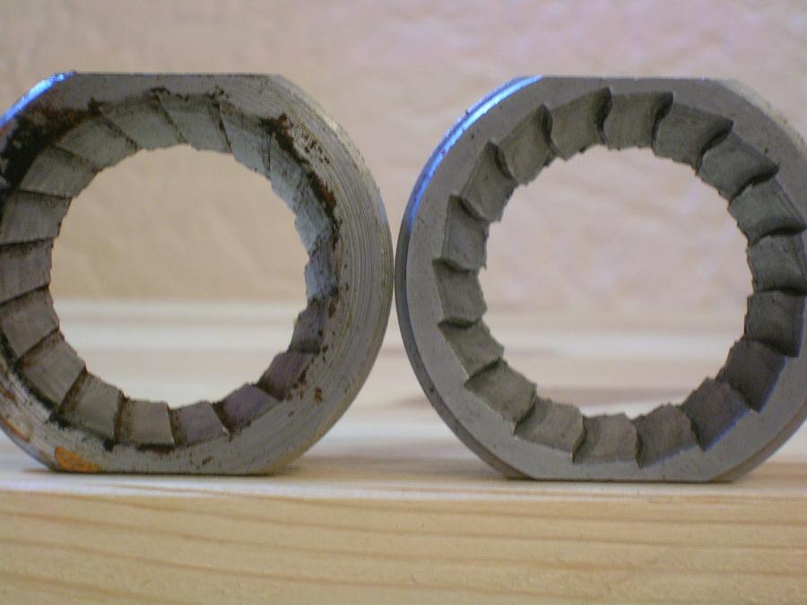

    heute kamen die neu bestellten Mahlsteine an.
    Da mich die Form der "Schneiden" des äußeren Ringes irritierte, hab ich VOR dem Einbau ein Foto gemacht.
    (Links der alte - rechts der neue)
    Die von Greogor genannte Dicke bei Doppelbezug erreiche ich noch immer (bei weitem) nicht,
    Allerdings ist der Geschmack weitaus besser.
    Das könnte psychisch sein (nach 3 Std schrauben) oder an der nun gereinigten Mühle liegen...
    der Zustand war eher bähhh.
    Sehen die Mahlsteine für euch "normal" aus oder habe ich ein Paar der teilw. miesen Qualität erwischt ?

    die Form der Schneiden variiert teilweise schon ein wenig. Wobei Du hier den weniger wichtigen
    Teil abgebildet hast. Das eigentliche Mahlergebnis produziert der untere Teil des Ringes zusammen
    mit der dicksten Stelle des Kegels. Der Rest ist nur "Vorverkleinerung".

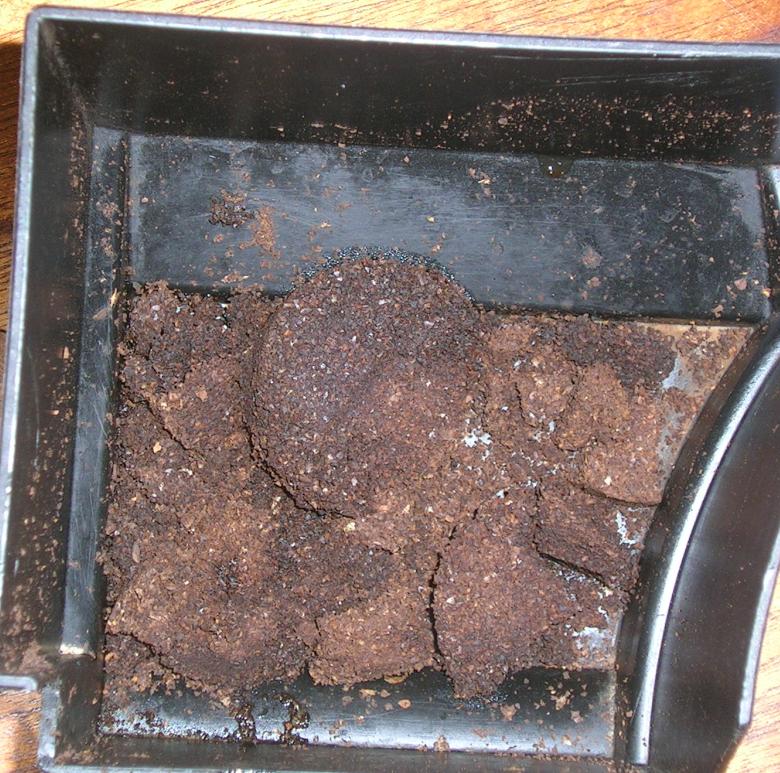

    hmm. ein bißchen, ist doch grober als ich dachte. Ich geh irgendwie von käuflichem Kaffeepulver aus.. das ist doch sehr viel feiner ?
    anbei der Versuch meinen Tester zu fotografieren...
      176,35 kB, 780×773, 528 mal angesehen
    mit freundlichem Gruß
    Torsten
    • zu Hause : WMF Presto (WMF 1400)
    • im Büro : Jura Impressa S 95 Bj. ca. 2001
