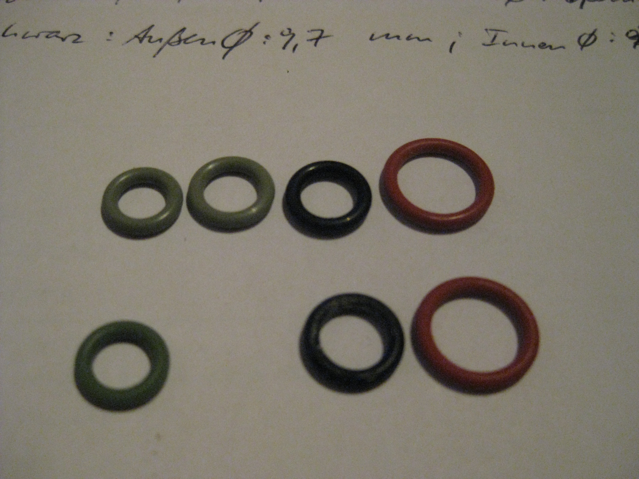

  • Wohin mit der 4. Dichtung?
    ich habe das gleiche Problem mit dem Milchschäumer der AEG CG 6600 und mir daher auch den Dichtungssatz 4711 für die DeLonghi geholt. Er enthält 4 Dichtungen:
    1. kleinere grüne: Außendurchmesser ca. 9 mm, Innend. ca. 4,2 mm
    2. größere grüne: Außend. ca. 9,5 mm, Innend. ca. 6 mm
    3. schwarz: Außend. ca. 9,7 mm, Innend. ca. 6 mm
    4. rot: Außend. ca. 12,75 mm, Innend. ca. 9,25 mm
    Für Nr. 2. (größere grüne) habe ich aber an der Maschine kein Gegenstück gefunden. Kann mir jemand sagen, wo die hin gehört? Auf dem längeren Stutzen ist zwischen der Rinne, in der die rote war (4.) und der von der schwarzen (3.) noch eine Rinne, die bei mir aber leer war. Ist das normal oder fehlt da eine Dichtung? Vielleicht sogar meine überzählige grüne (2.)?
    Fotos siehe Anhang.

  • Es gab am Anfang der automatischen Schäumerei bei DeLonghi die Version mit 3 Dichtungen. Davon ist man aber schnell abgerückt und hat nur noch 2 Dichtungen an dem langen Dampfauslassrohr montiert. Mehr braucht es nicht. Wenn Du genau hinschaust, siehst Du in der mittleren Nut unten ein kleines Loch, das darf nicht verdreckt oder verdeckt sein.
