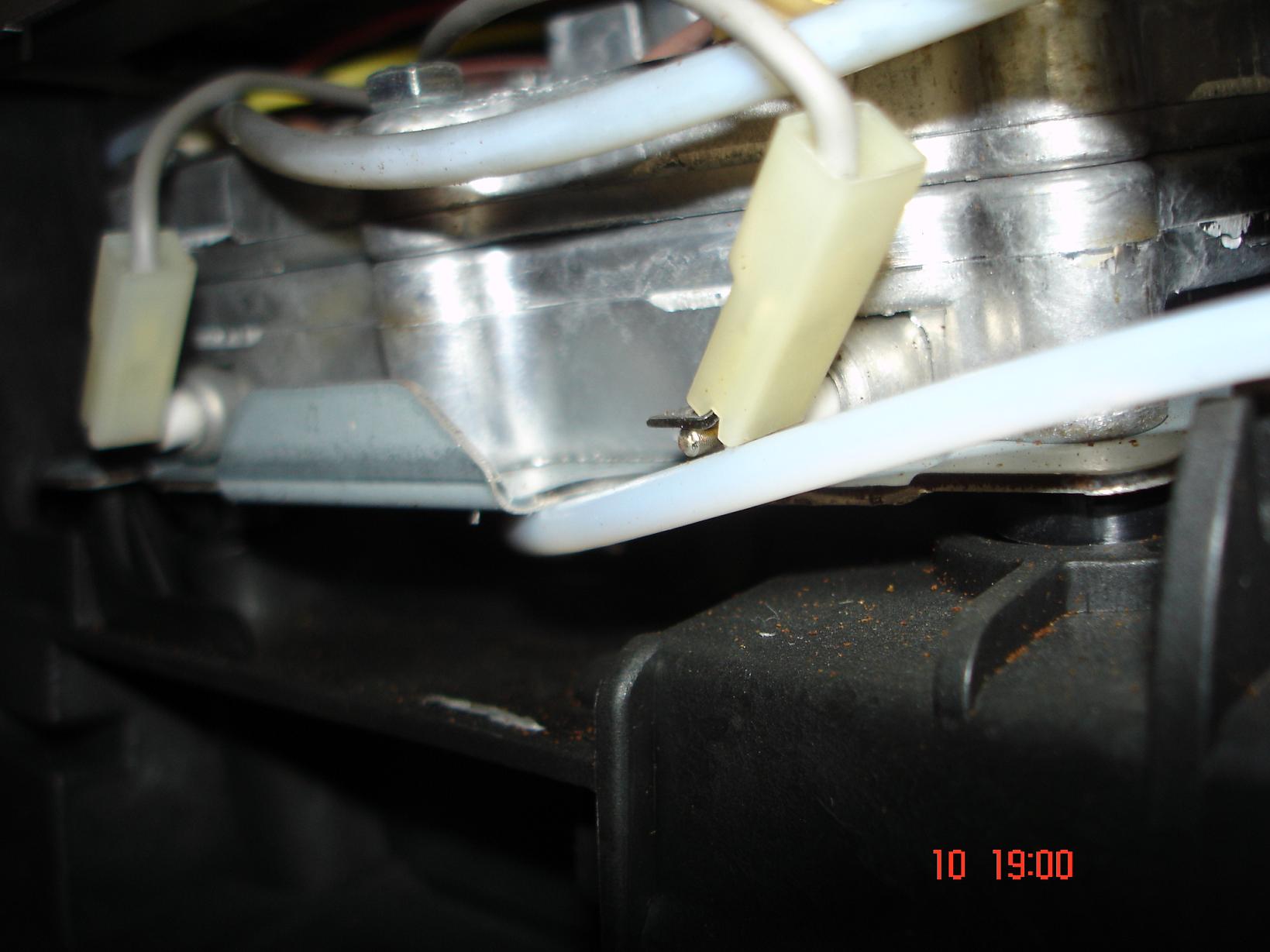

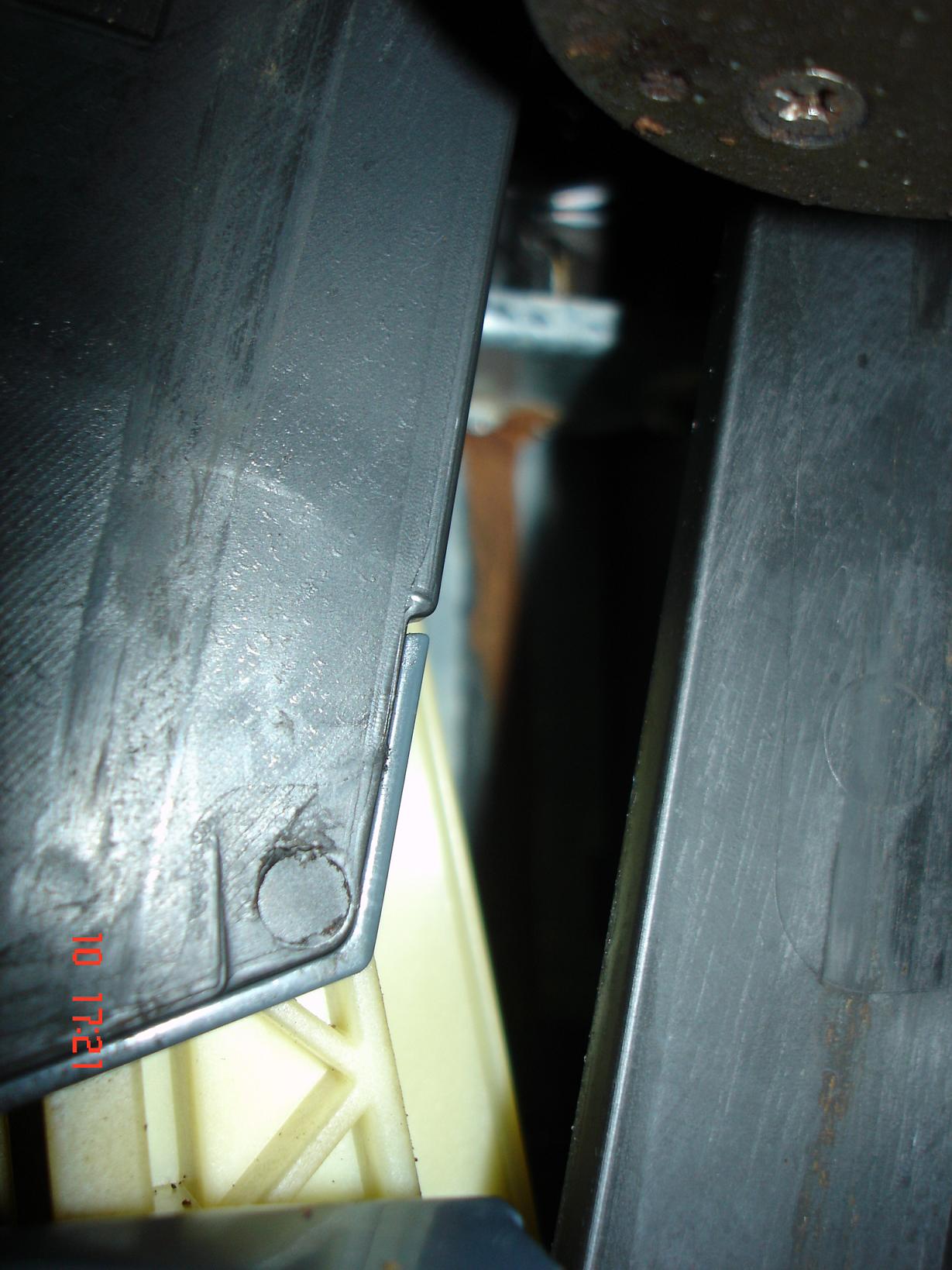

  • So,
    ich habe mal die Abdeckungen abgeschraubt und mal reingeschaut.
    @ Gregor,du hattest Recht. Habe mal Fotos von gemacht, auch von der Heizung und Thermoblock, vielleicht fällt wuch ja was verdächtiges auf :1f642:
    Könnt ihr mir noch sagen, wie das Ventil genau heisst und wo ich das bestellen kann?
    Gibt es dazu eine Anleitung zum austauschen?
    So wie ich das gesehen habe, sind das ja nur 2 schwarze Schrauben, die das komplette Blech halten?
    Das heisst, man baut die Heizung auch mit aus? Da herrscht ja ein ziemliches Gewirr von Kabeln und Schläuchen...
    Klick
    Nein, ist eigentlich selbsterklärend.
    Ja
    Ja, das Blech unterm Thermoblock scheint zu rosten, da wird die Dichtung vom Raccord hinüber zu sein.
    Woran siehst Du das denn? Ich sehe nur ein paare Kaffeekrümel, aber keinen Rost.
    @Minki:
    Es wäre gut, wenn Du noch ein paar Totalaufnahmen von hinten und oben machen könntest, bei den Nahaufnahmen hat man keinen so guten Überblick über die Bauteile.
    Rechts unterhalb von dem Blech sieht man, glaube ich, im Hintergrund die Ausbeulung vom Blech, da wo der obere Brühkolben aus dem TB rausgeht. Dort müßte Rost sitzen, wenn mich meine Triefaugen :wat: nicht im Stich lassen.
  • Jetzt wo Du es sagst, scheint es für mich auch so auszusehen, aber ich bin ein Vierauge :1f609:
