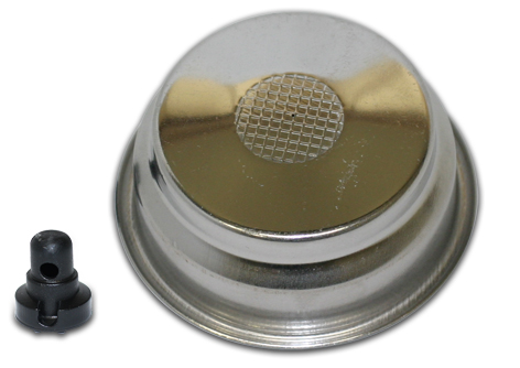

    • hallo, danke für die antworten.
      doch ich habe auch sowas bekommen? da sind keine löcher? wie montiert man denn so ein sieb und das dazugehörige plastikteil?
      und wozu ist so ein sieb? habe sowas zum ersten mal gesehen? ist das jetzt was neues auf dem markt? oder wozu dient das eigentlich?

    • der pümpel kommt in das loch im boden des st. das sieb sollte ein doppelbödiges sein, da schießt der kaffee unten durch das kleine loch raus und dann gegen den pümpel. das erzeugt schaum. das kleine loch sorgt auch dann für druck, wenn der kaffee zu grob gemahlen oder zu alt ist. dadurch schmeckt er nicht gar so fad und sieht besser aus. bei gutem, frischem kaffee und passendem mahlgrad überflüssig...
