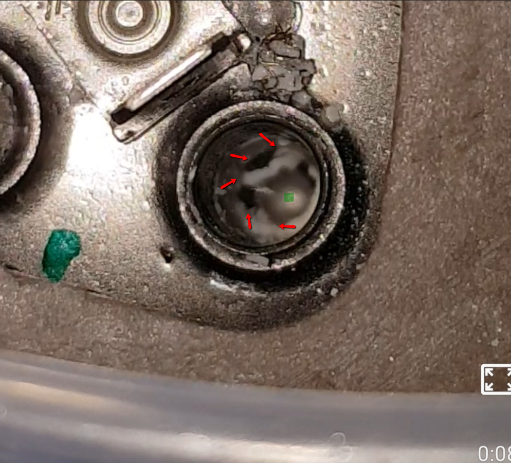

    Wichtig ist zu schauen ob da Wärmeleitpaste drin ist,
    wenn ja muss das ausgeschabt werden und erneuert werden,
    sonst sitzt der Sensor nicht tief genug !!
    Immer mit Wärmeleitpaste.
    - es gibt auch eine Version mit Silikonstopfen.
    Wenn so ein Stopfen da ist, muss der aufs Kabel rüber wndern. :1f609:
    Auf dem Foto siehst Du wie tief das ganze führen sollte:
    Viel Glück
      383,82 kB, 1.200×900, 1.372 mal angesehen
  • Hallo Eisenlager,
    die Steckergehäuse sind bei mir von beiden NTC abgegangen von den Platine. Die Sitzen doch nur so über den Stecker, ich konnte den Stecker jeweils mit Gehäuse recht einfach von der Platine ziehen. Und so tief wie auf dem Bild habe ich es auch frei bekommen. Habe sogar das alt NTC mit Kabel heile rausbekommen, dannn noch die alte Leitpaste entfernt, mit Kompressor ausgepustet. Dann Leitpaste ins Loch , NTC rein und den Propfen drüber.

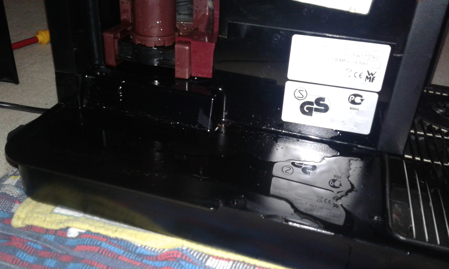

    ich habe dank Euren Anleitungen gestern den Fehler "Temparaturfühler Dampf" bei meiner WMF900 beheben können. Vielen Dank erstmal dafür. Erstes Mal gelötet und es ist ja nicht gerade ein dicker Draht und ein wenig zu viel Wärmeleitpaste eingefüllt ;). Aber es konnte alles korrigiert werden Fehler wird nicht mehr angezeigt bzw. Maschine startet wieder.
    Leider habe ich nun das Problem, dass beim ersten Start nach dem Aufheizen bei der Aufwärmspülung kein Wasser vorne heraus kam. Vielmehr steht nun Wasser unter der Brüheinheit bzw. im Satzbehälter und darunter; ein Bild ist anbei. Beim zweiten Spülen oder auch Kaffee-Leerlauf läuft Wasser teilweise vorne heraus, teilweise aber auch weiterhin "hinten". Die Milchreinigung geht. Ich gehe/ging davon aus, dass irgendwie die Verbindung zwischen Brüheinheit und dem Wasser-Anschluss im Gehäuse der Kaffeemaschine undicht ist bzw. nicht mehr richtig zusammen sitzt. Allerdings ist die Brüheinheit seitlich an den Anschlüssen nicht richtig nass. Vielmehr eher nur unten. Trotz dreimaligem, nochmaligen Auseinandernehmen und neu zusammen setzen konnte ich das Problem nicht beheben. Vielleicht hat jemand von Euch einen Tipp, woran es liegt bzw. was ich beim Zusammenbau falsch gemacht haben könnte.
    Vielen Dank schonmal... nun mal nen Filterkaffee machen...
