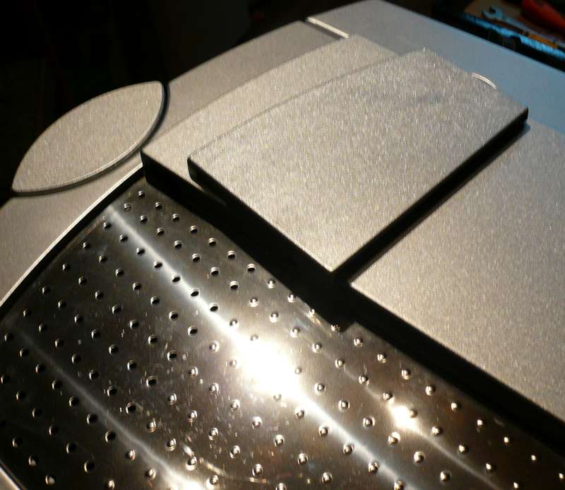

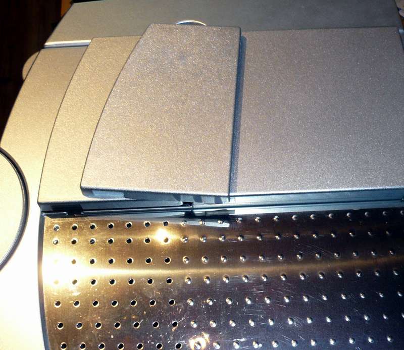

      hab soeben einen Lackversuch an einer Impressa S95 gestartet, der für manchen von euch sicher von Interesse ist.
      Das Ergebnis meiner Kunst ist zwar verbesserungswürdig, die Farbe passt aber fast haargenau.
      Leider ist es ja bei diesen Maschinen so, dass der Untergrund schwarz ist und so abgestossene Stellen oder Kratzer sehr deutlich zu Tage treten.
      Aber seht erstmal selbst:
      Den oberen Deckel hab ich zum Test nur entfettet (Verdünnung) und dann übergesprüht.
      Zu bemerken ist, dass die Farbe einen gleichmässigen, glatten Untergrund haben möchte, jede unebene Stelle scheint durch.
      Ich werde also den Deckel die Tage mal schön glatt schleifen und eine helle Grundierung unterbringen.
      Dass der Farbton und die Struktur so fantastisch passt, musste ich euch jedenfalls erstmal mitteilen :thump: .

      Nö, hab ihn ja nur kurz abgewischt. Wenns angreift, bleiben Fusseln vom Lappen dran kleben, ist bei kurzer Einwirkzeit aber so gut wie ausgeschlossen. Verdunstet ja ruckzuck wieder.
      Ne kleine bittere Pille hab ich aber doch: Der neue Lack fühlt sich an wie Sandpapier, der Originale eher samtig. Vielleicht bekomme ich das mit einer Schicht Klarlack noch besser hin.
