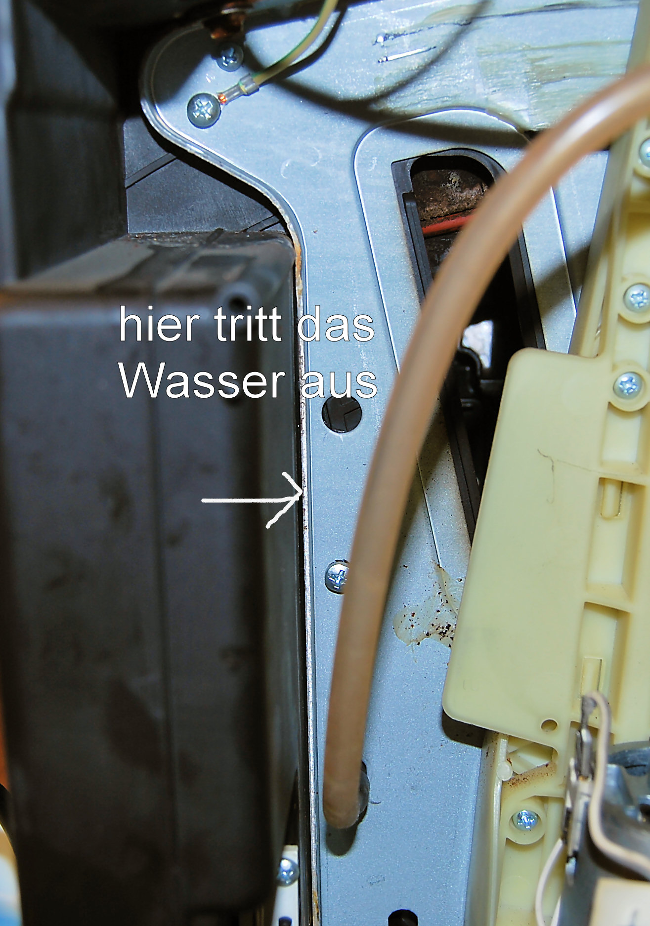

  • Ich habe die Verkleidung entfernt, wenn ich dann anschalte kommt hinter dem Wassertank, zwischen der Kunstoffwand und der Metallplatte, Wasser gesprudelt (im wahrsten Sinne des Wortes).
    Oben am Thermoblock ist alles trocken.
    Wie komme ich da ran und was kann es sein? Kann ich das überhaupt selbst oder lieber Service bemühen?

  • Irgendwie stehe ich gerade auf dem Schlauch....Metallplatte? Hast Du die Möglichkeit ein Foto zu machen?
    Wie alt ist die Maschine?
