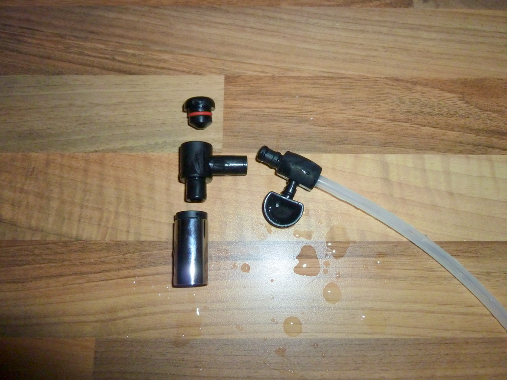

      442,55 kB, 1.024×768, 576 mal angesehen
  • Die Fehlluft, die für das Schäumen notwendig ist, wird über diese Art "Flügelschraube", die in den Schlauchanschluss gesteckt wird geregelt. Wenn dort kleine Milchreste festgesetzt sind, gibt es nur warme Milch, da diese nicht nur durch den Dampf aufschäumt. Der erwärmt die Milch nur und verwirbelt diese mit der angesaugten Luft.
