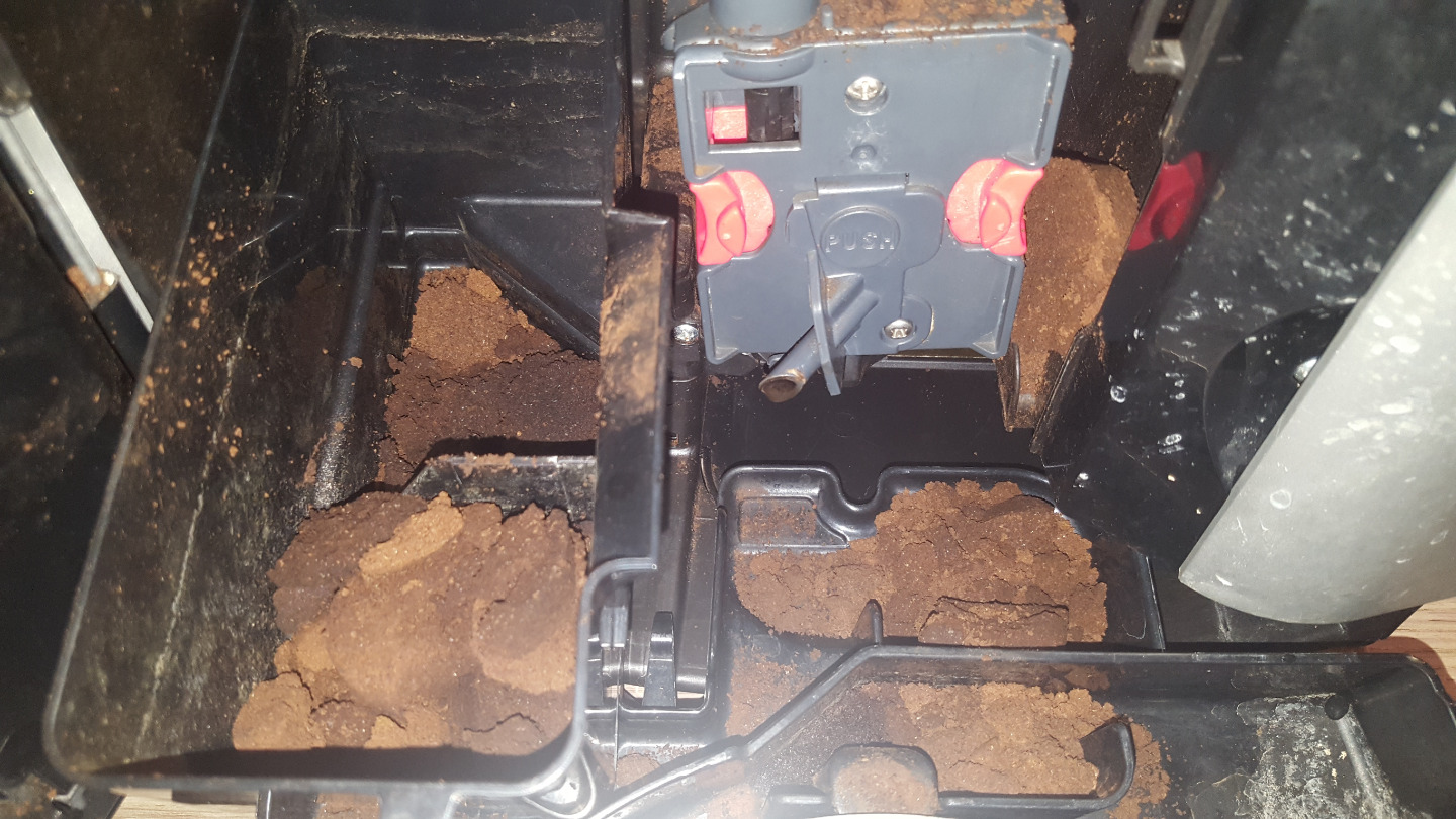

  • Auch ned besser!
    Hab mal n Foto angehängt!
    Nach 3 Tassen sieht das so aus...
    Und:
    Seit Heute quält sie sich mit dem Wasser beim Kaffee (am Wasserauslass rechts läufts ganz normal)
    Es kommt Wasser/Kaffee, schmeckt auch normal, aber es läuft ewig bis die eingestellte Menge erreicht ist.
      391,3 kB, 1.440×810, 288 mal angesehen
  • Ich vermute mal Mahlgrad viel zu fein, die Pumpe muss somit lange arbeiten.
    Das Sieb der BG geht leicht nach unten ???
    Ansonsten die BG überholen und fetten.
    Gruß Peter :1f920:
    Kaffee 31.000 Bezüge
  • ALSO:
    Stefan sagte ja, feiner stellen, das tat ich, und damit kam auch das mit dem Wasser - recht gequält.
    Peter55 sagt jetzt zu fein. Also wieder zurückgedreht, und siehe da, Wasser is wieder gut! :1f609:
    Zuviel Kaffeemehl?
    Das waren 3 Große Tassen, die ich rausgelassen habe. (beide Poti zeigen waagerecht nach rechts.)
    Ja, Hallsensor ist getauscht, die Klappe unten hilft mal so gar nix, weil der Kabelverlauf einmal quer durch die Maschine geht...
    Reset - ja, hast Du ja gesagt soll ich machen.
    Aber das mit dem Kaffemehl ist schon seehr lange so, schon bevor mir das aufgefallen ist.
