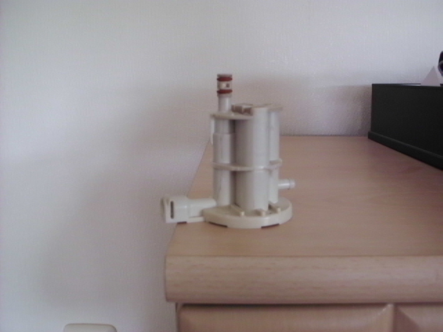

    Hab mich gleich drangemacht und dann einen Riss am Platiskteil im oberen Brühkolben entdeckt. Dort, wo der Anschluss vom Thermoblock drin steckt.
    Hat jemand eine Idee, wo ich das Teil bestellen kann??
      132,69 kB, 640×480, 181 mal angesehen
  • Hallo Canlife,
    dieses Teil gibt es nicht einzeln, sondern nur den kompletten oberen Brühkolben. Ich habe aber dieses Teil glaube ich noch in meiner Kramkiste, schreib mir bei Interesse einfach eine PN, dann schaue ich mal nach.
