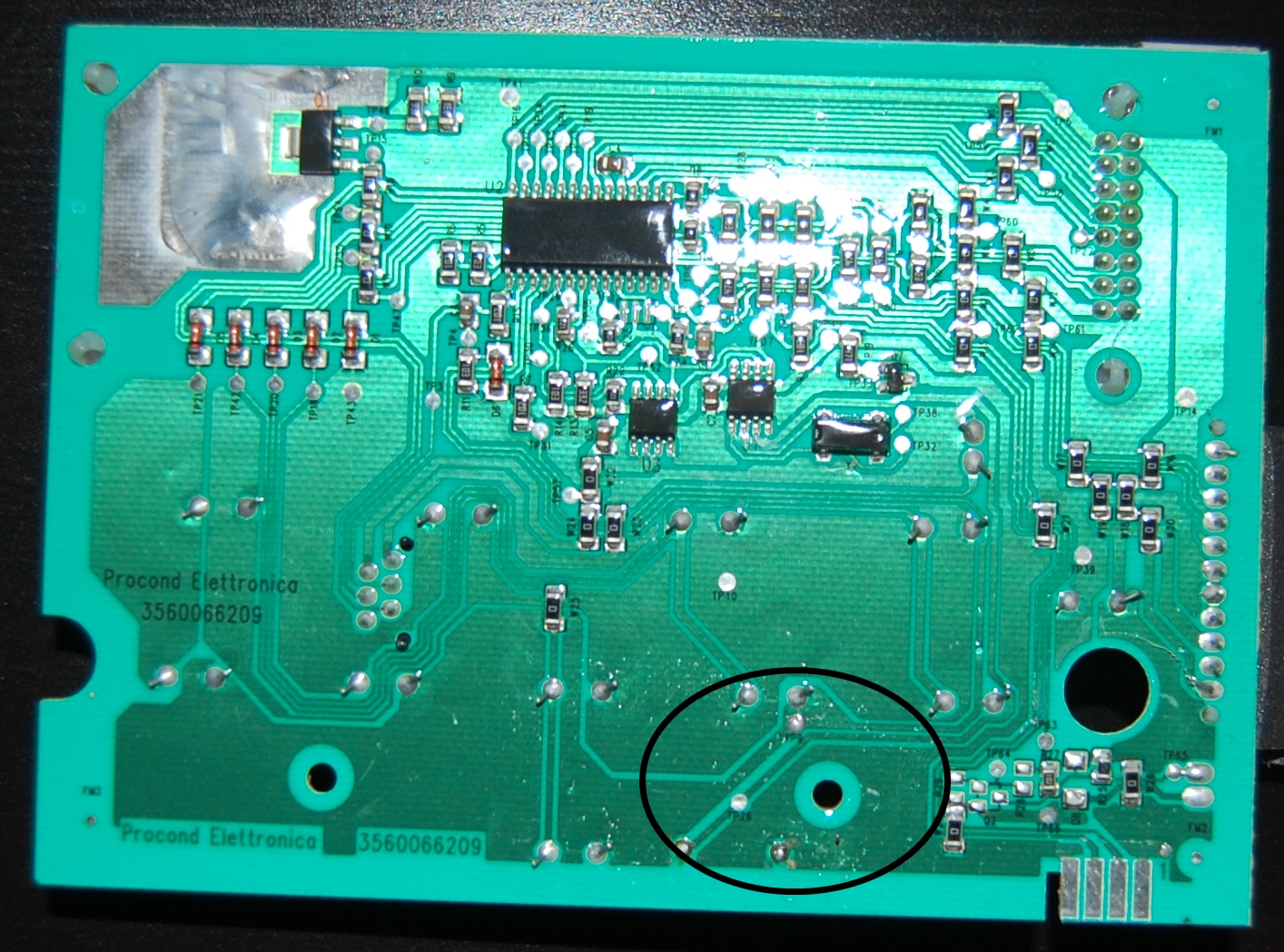

    ich habe das gleiche Problem bei einer ESAM 3500. Der Ein/Aus Taster scheint defekt zu sein. Heute habe ich die Platine ausgebaut und auf der Rückseite also genau hinter ON/OFF scheint die Oberfläche etwas beschädigt (uneben, verformt) zu sein (der Bereich ist auf dem zweiten Foto markiert). So wie es aussieht muss die Platine komplett ausgetauscht werden, welche Kosten würde hier anfallen?
    Sorry, ich kann da nix sehen. Hast du den Taster mal ohmisch gemessen?
  • Stefan schrieb:
    Man sieht es fast gar nicht auf dem Foto. Von der Seitenansicht sieht man die Platinenoberfläche besser und in dem beschrieben Bereich ist diese wirklich uneben also beschädigt. Widerstand noch nicht gemessen.
