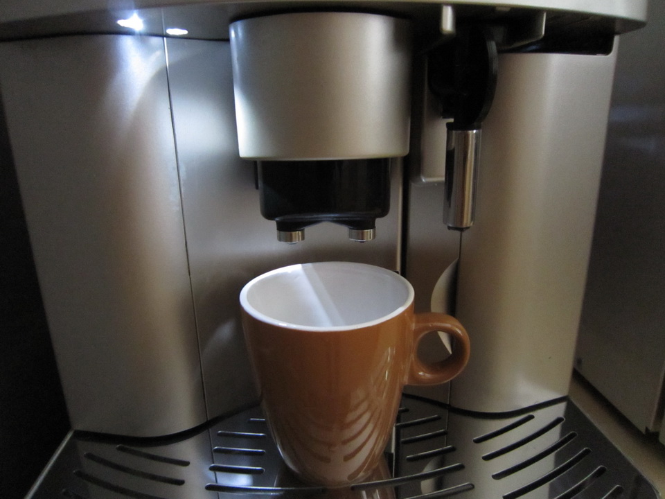

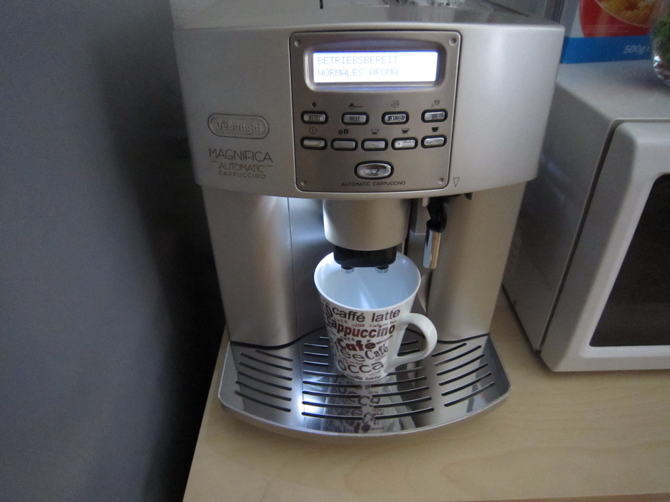

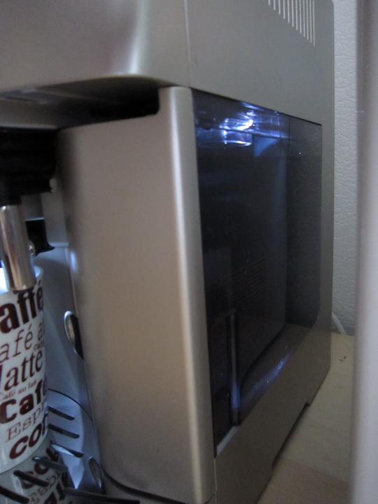

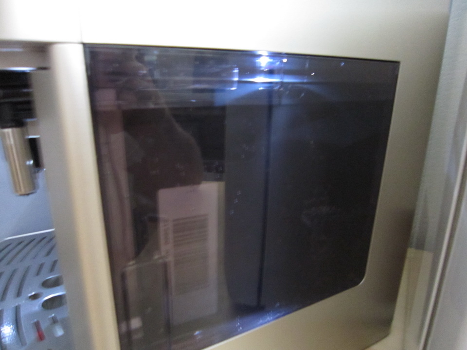

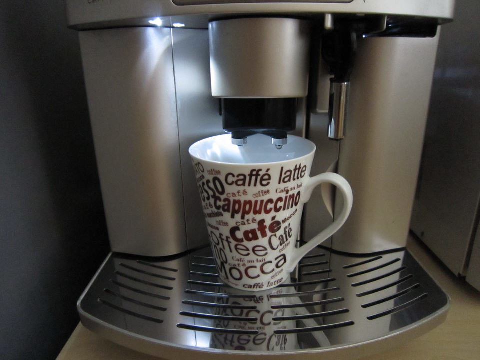

  • Wollte Euch hier mal das Ergebnis meiner LED Beleuchtung zeigen. :thump: 2 LED´s als Tassenbeleuchtung, 1 als Tankbeleuchtung
    Mir gefällt es! :1f609: Was meint Ihr dazu?
    Habe die LED´s extra höher eingesetzt und etwas schräg, damit die Türe unten ohne Probleme geöffnet werden kann und die Ausleuchtung unten optimal ist. Im dunkeln ist es echt TOP! MAl was nicht Serienmässiges :1f60e:
    Den Strom dafür habe ich vorne vom Bedienteil abgenommen und gleichzeitig auch die Displaybeleuchtung auf Dauerbeleuchtung umgestellt, so kann man die Uhrzeit auch besser lesen wenn die Maschine ausgeschaltet ist. Also die LED´s leuchten auch immer. Überlege jedoch vielleicht noch einen kleinen schalter dafür einzubauen, mal sehen.
    Bin für Eure Meinungen offen... :nicken:
