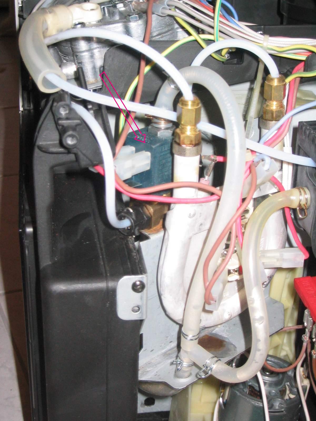

    Wir haben unsere Magnifica heute normal entkalkt. Danach viel der Milchschaum mager aus bzw war eigentlich nicht vorhanden. Auch Heisswasser wollte sie nicht geben, Cafe aber normal. Also hat mein Mann die Schläuche nach und nach (von vorne nach hinten) auf Durchlass kontrolliert sowie auch die beiden Magnetschalter. Alles war durchlässig. Dann kam er zur Heisswasserheizung (hinter der Rückwand). Um diese zu testen und reinigen hat er sie ausgebaut. Beim Zusammenbau der Maschine muss ihm dann bei den Kabelsteckern ein Fehler unterlaufen sein. :denk:
    Wenn wir jetzt den Stecker in die Steckdose stecken fliegt sofort die Sicherung raus....
    Wer kann uns genau sagen wie die Kabel verteilt werden müssen??
    Zur Auswahl stehen 1x doppelbraun, 2x einfach rosa und 1x einfach grau
    Ein Photo einer funktionierenden Maschine von besagter Stelle wäre auch toll (fände mein Mann am Besten :1f642: ). Ganz so wie es passt. Hauptsache wir kriegen wieder Cafe...

    Mein Mann konnte das Bild von :verneig: woingenau prima verwerten :thump: ... Umgesteckt, alles wieder zu und dann....
    :1f622: ...nun ist der Thermoblock für den Cafe irgendwie kaputt... :2639: Er wird in Sekundenschnelle Heiss (böse heiss) und dann riecht es leicht (nach "schmoren", deswegen gleich wieder stecker raus)... :mpf:
    Und auf dem Display erscheint direkt nach dem einschalten " allgem. st rung"... :kotz
    Nun möchte mein Mann dann doch einen Fachhändler aufsuchen, er hat Sorge irgendeine Platine zu beschädigen oder anderes wo es dann so richtig böse teuer wird... :1f915:
    Oder hat noch einer von Euch ne gute Idee oder auch zwei???? Digimeter hab ich, lesen kann ich auch... Brauche nur ne gute Anleitung (für Nicht-Elektrikerinnen) dann trau ich mich auch....
    Liebe Grüße, Gabi
