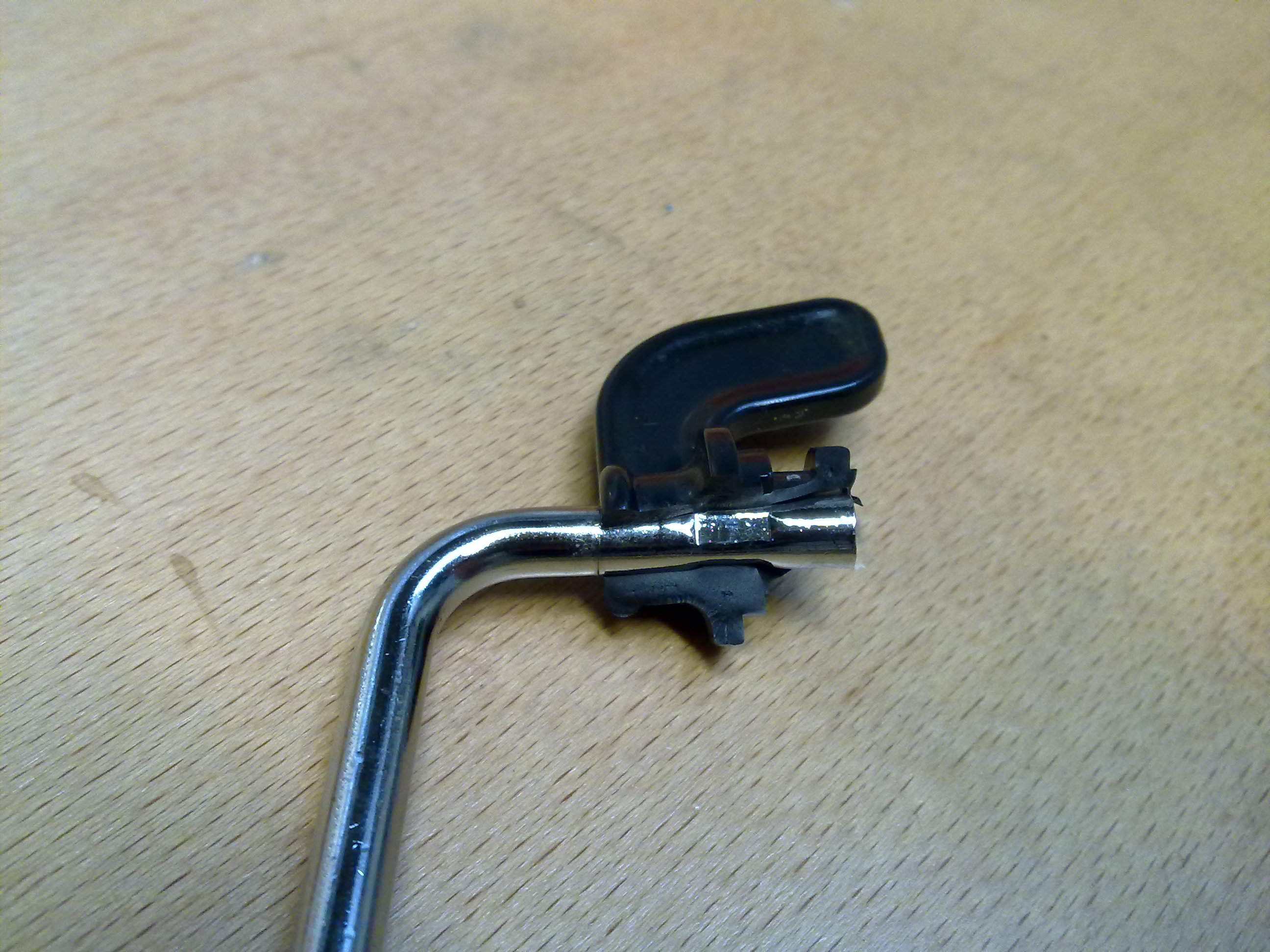

    Nachdem ich letzten Freitag vom Gregor (Danke, Gregor) bekommen habe und ich diese Woche nachts arbeiten mußte, hat es sich angeboten, daß ich mich nachts drüber mache :floet: . Da das Kunststoff, wie gesagt, fest auf dem Rohr aufgepresst ist, habe ich das Kunststoff mittels Schraubstock zerstört. Wie auf dem 1. Blid zu sehen ist, macht die Einkerbung auf dem Rohr das eigentliche Problem. Schneide ich das Rohr oberhalb der Kerbung ab, ist der PAC sehr wahrscheinlich immer noch zu hoch. Deswegen habe ich das Rohr mal so gelassen und habe ein (eigentlich zu kurzes) Gewinde geschnitten. Dadurch wird der PAC am Anschluss undicht sein, den ich aber mittel Teflonband dicht bekommen sollte. Jetzt brauche ich noch eine funktionierende Maschine zum Testen. Das sollte hoffentlich über`s WE passieren. Melde mich dann wieder.

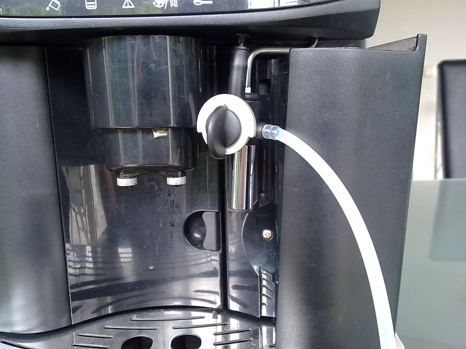

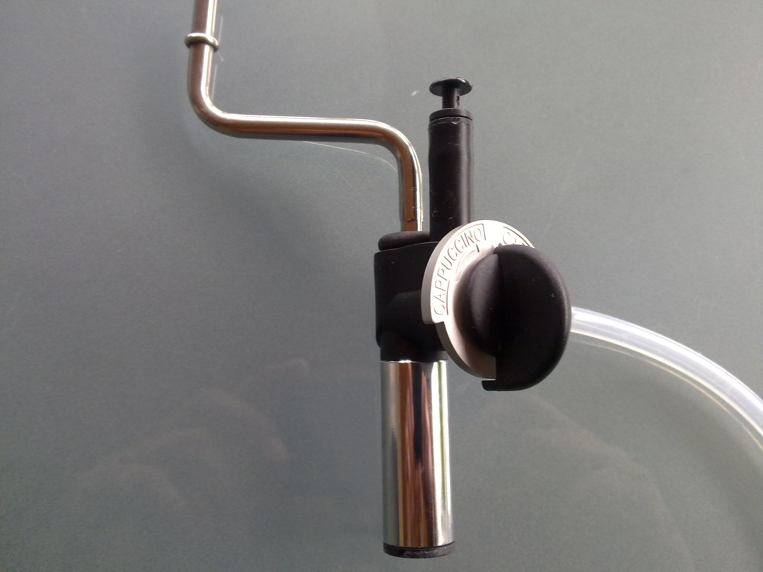

    Es ist vollbracht!
    Das geschnittene Gewinde habe ich mit 2 Lagen Teflonband abgedichtet, ist dicht. Wie im Bild 1 zu sehen ist, hätte das Dampfrohr keinen mm kürzer sein dürfen. Es geht alles haarscharf zu und wie im Bild 2 zu sehen ist, muß man den Wassertank beim rausziehen sogar ein bisschen zur Seite kippen. Allerdings ist das alles m.M. nach noch akzeptabel, wenn man das Ergebniss im 3. Bild sieht. Man muß bedenken, die Maschine ist eine nach Entkalkung schreiende ESAM2600 (ohne zusätzliche Dampfheizung) und ich habe den Regler einfach auf Cappu gedreht, ohne zu experimentieren.
    Die Höhe vom Tassengitter zum PAC beträgt ca. 9cm. Wenn man das Glas neben der Maschine hinstellt, hat man ca. 14cm Freiheit.
