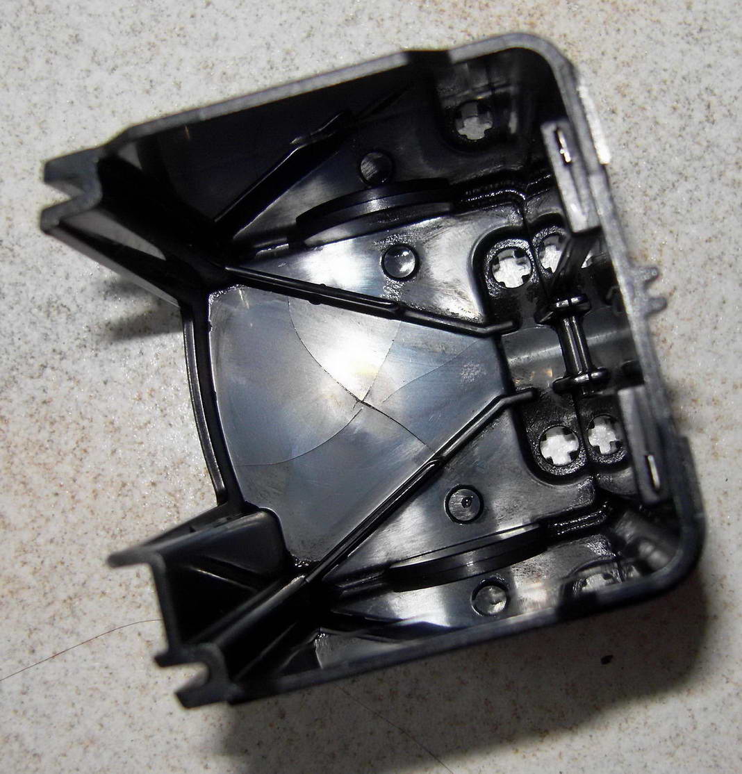

    da ich das gleiche Problem habe, hänge ich mich hier an. Der Mengenunterscheid liegt bei mier fast bei 50% (in der linken Tasse fast 50% weniger als in der rechten Tasse). Dieses Problem habe ich erst seit 2-3 Wochen. Ich habe den Auslauf ausgebaut und festgestellt, dass der Boden des Auslaufes rissig ist (siehe Foto). Deswegen läuft der Kaffee nicht gleichmäßig zu beiden Seiten. Ich kann mir nicht vorstellen, wie diese Risse (es ist eigentlich gebrochen) entstanden haben.
    Ich versuche den neuen Auslauf durch Garantie anschaffen. Falls das nicht klappt (da ich den Auslauf selbst ausgebaut habe): wo kann ich das kaufen?
    Vielen Dank im Voraus.

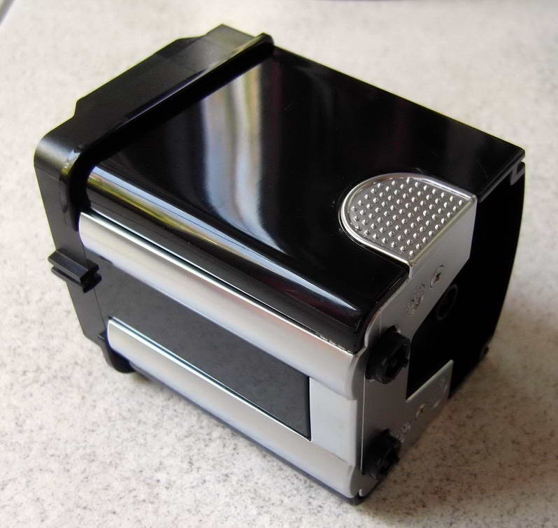

  • wie kann man die Tür demontieren?
    da ich nicht den ganzen Automaten zum Service schicken will, nur die Tür (mit defektem Kaffeeauslauf), will ich die Tür demontiern. Ich weiss aber nicht, wie. Es scheint so, dass man ganzes Gehäuse demontieren muss und dann die Tür abnehmen. Ist es so? Oder geht das auch einfacher, ohne das man die ganze Maschine öffnen muss?
    EDIT: ich habe schon selber festgestellt ... Rückwand, Seitenteile und Bedienteil abbauen, dann kann man den Stab von den Scharnieren nach oben rausziehen. Klingt ziemlich kompliziert, ist aber nicht. Es geht schnell.
    EDIT2: habe neue Tür eingebaut und alles ist jetzt in Ordnung.

  • Der Auslauf macht ja einfach nur eine mechanische Trennung des Kaffees.
    Wenn es aus den Löchern ungleichmäßig läuft, Auslauf reinigen oder am Besten neu.
    Nach ein paar Jahren bekommt man die nicht wirklich sauber.
    Eigentlich brauchst du nur dieses Teil (wenn du eine ECAM Maschine hast!)
    juraprofi.de/DeLonghi-Ersatzte…lauf-Oberteil::10332.html
    Wenn man jetzt noch wüsste welche Maschine du genau hast......
