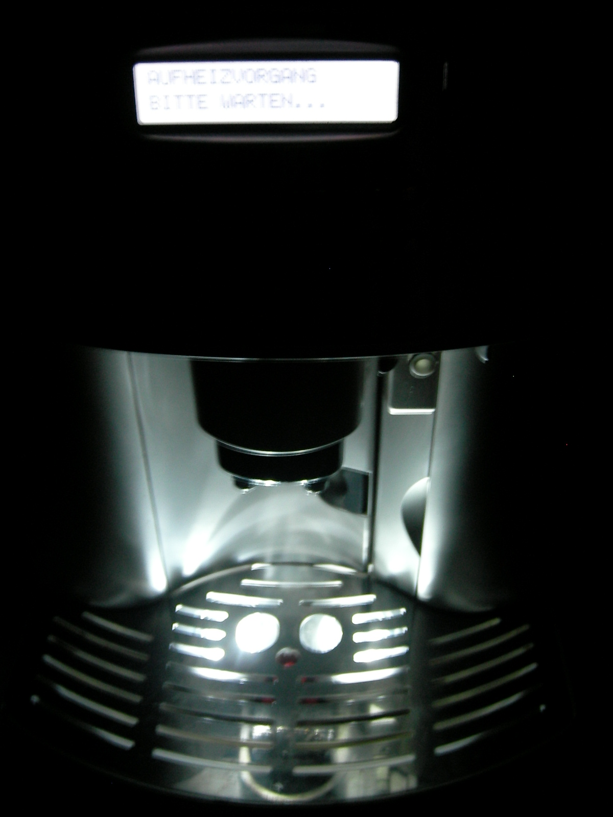

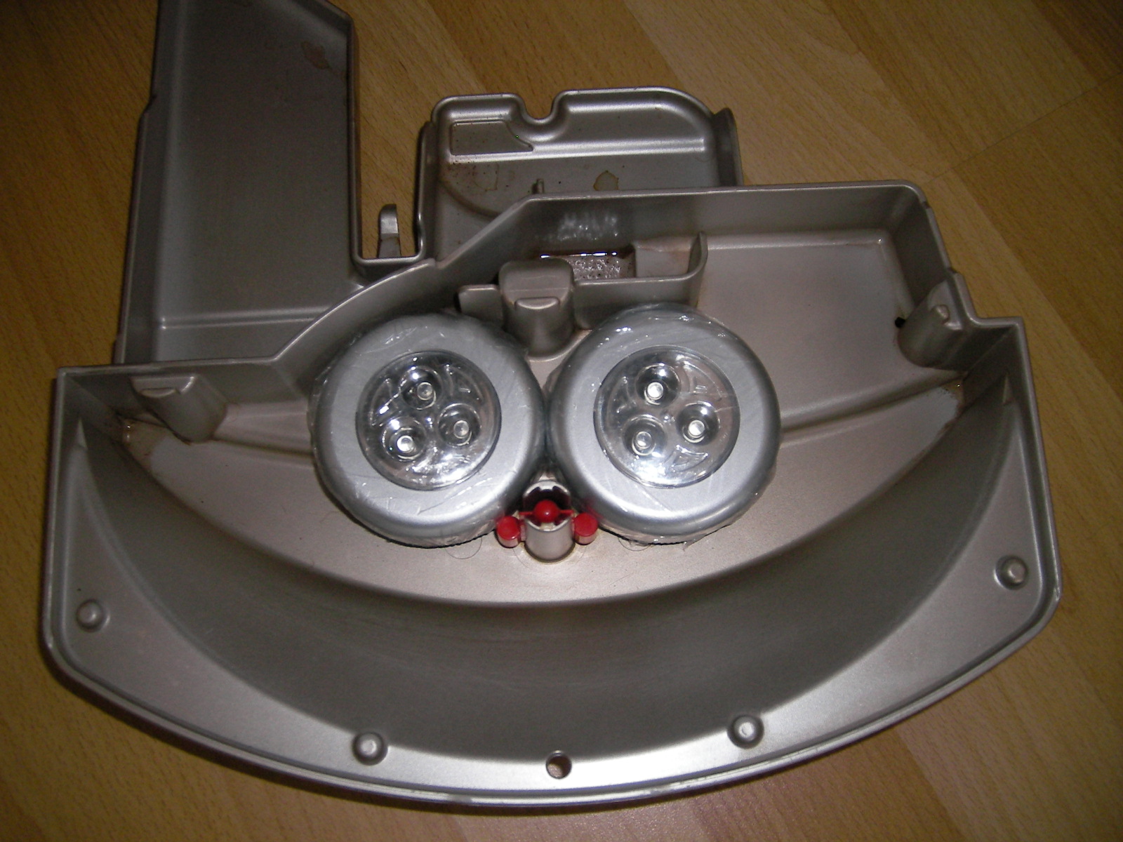

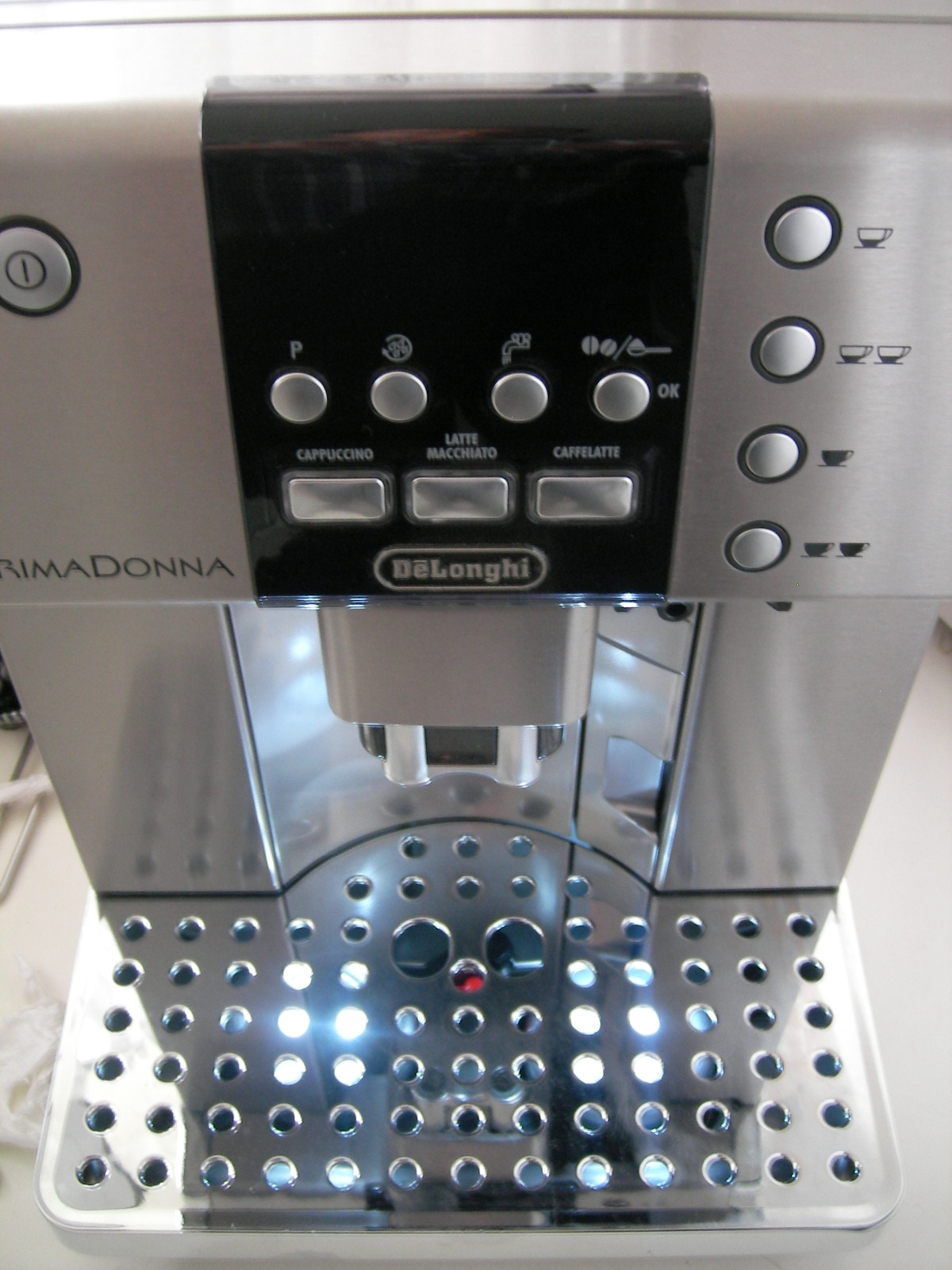

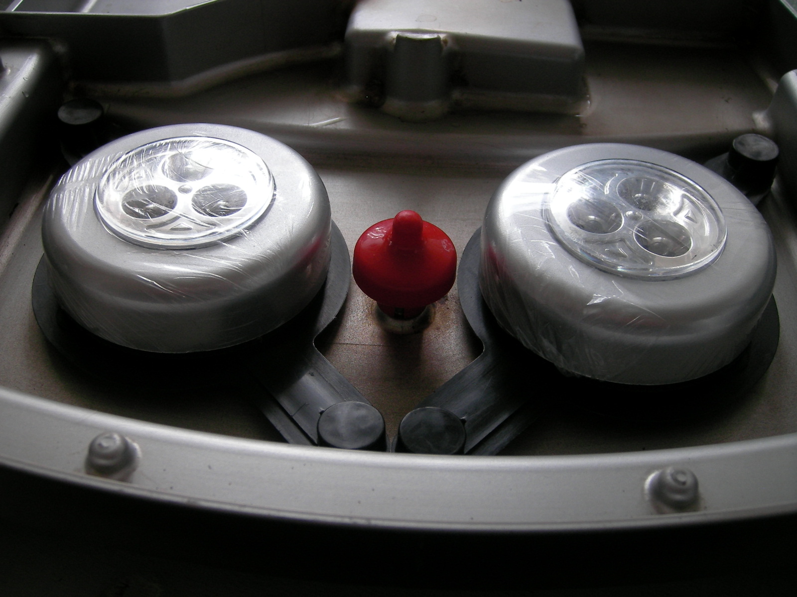

      Hallo Zusammen!

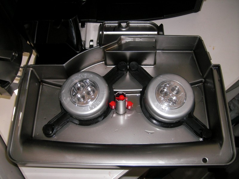

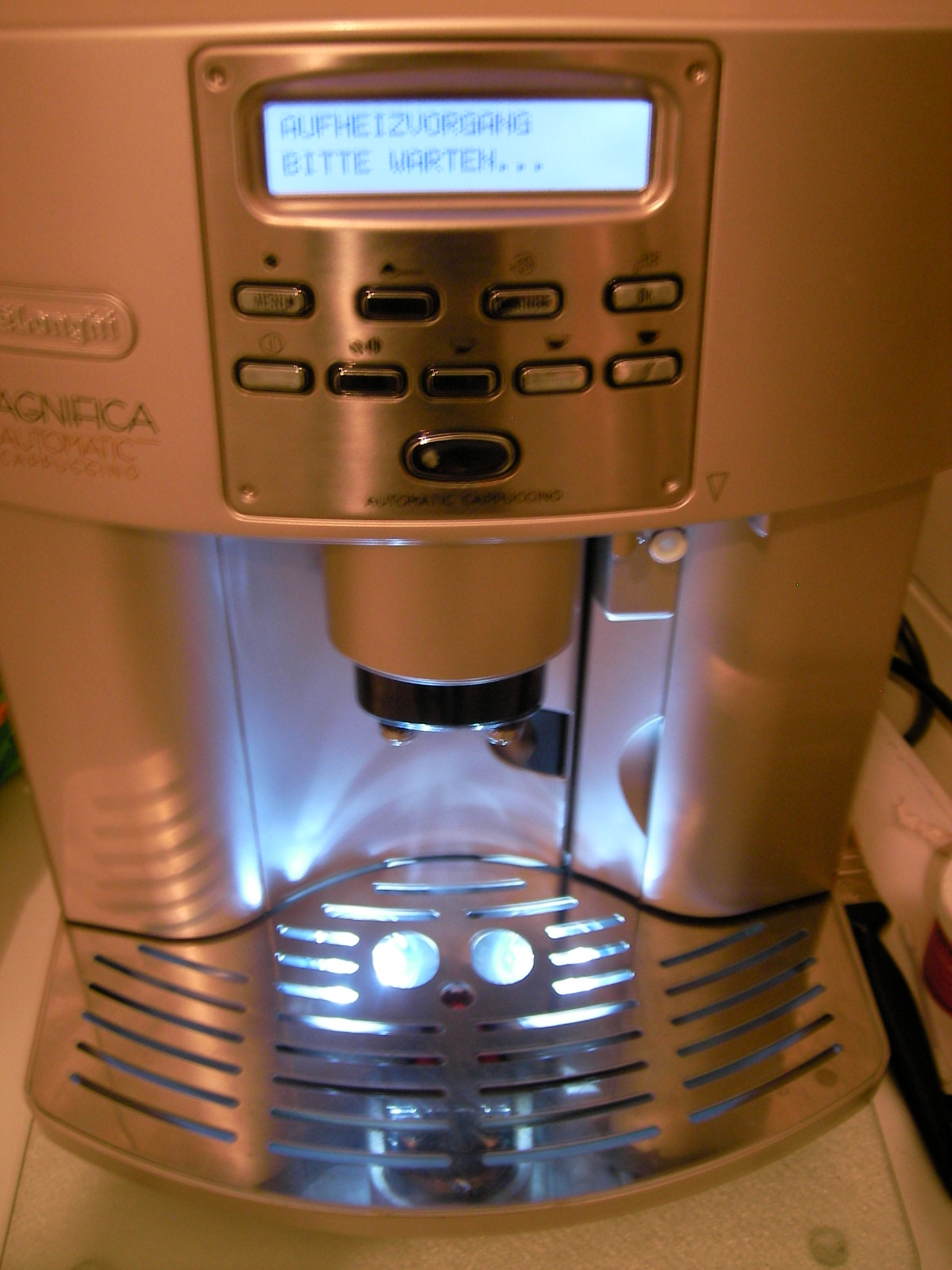

      Ich habe mir zum Ziel gesetzt, eine einfache Tassenbeleuchtung so günstig wie möglich zu konstruieren.

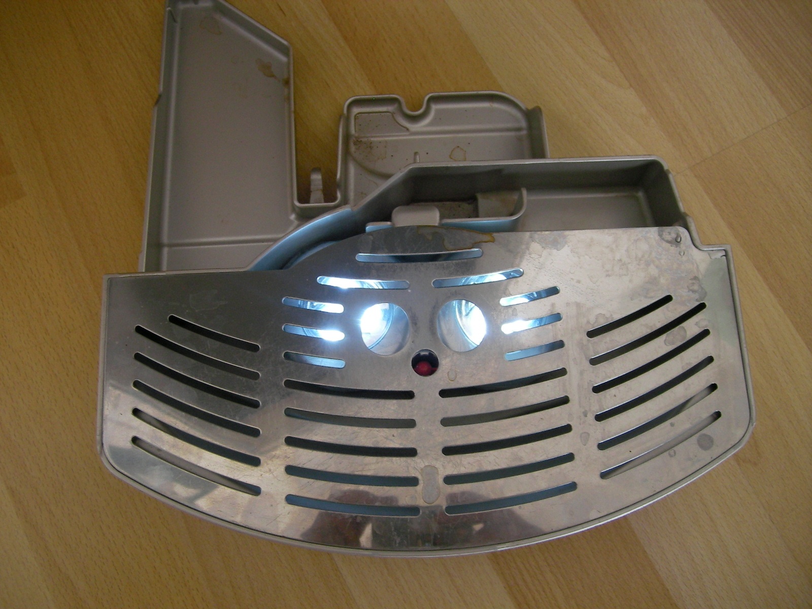

      Man nimmt 2 runde Drucklampen aus dem 1-Euro-Shop, umwickelt das Oberteil mit Haushaltsfolie (wegen der Feuchtigkeit in der Tropfschale) und befestigt sie wahlweise mit dem beigefügten Klebeband oder zusätzlich mit Klebstoff oberhalb des Schwimmers der Tropfschale (passt genau hinein).
      Das wars dann auch schon :1f642:
      Durch die Löcher des Abstellgitters kann man die Lampen betätigen.
      Da die Lampen mit 3 AAA-Batterien oder Akkus betrieben werden, besteht natürlich keine Kurzschlussgefahr und die Batterien/Akkus halten bei dem geringen Stromverbrauch der LEDs ewig.
      Schönen Gruss!
      Chris

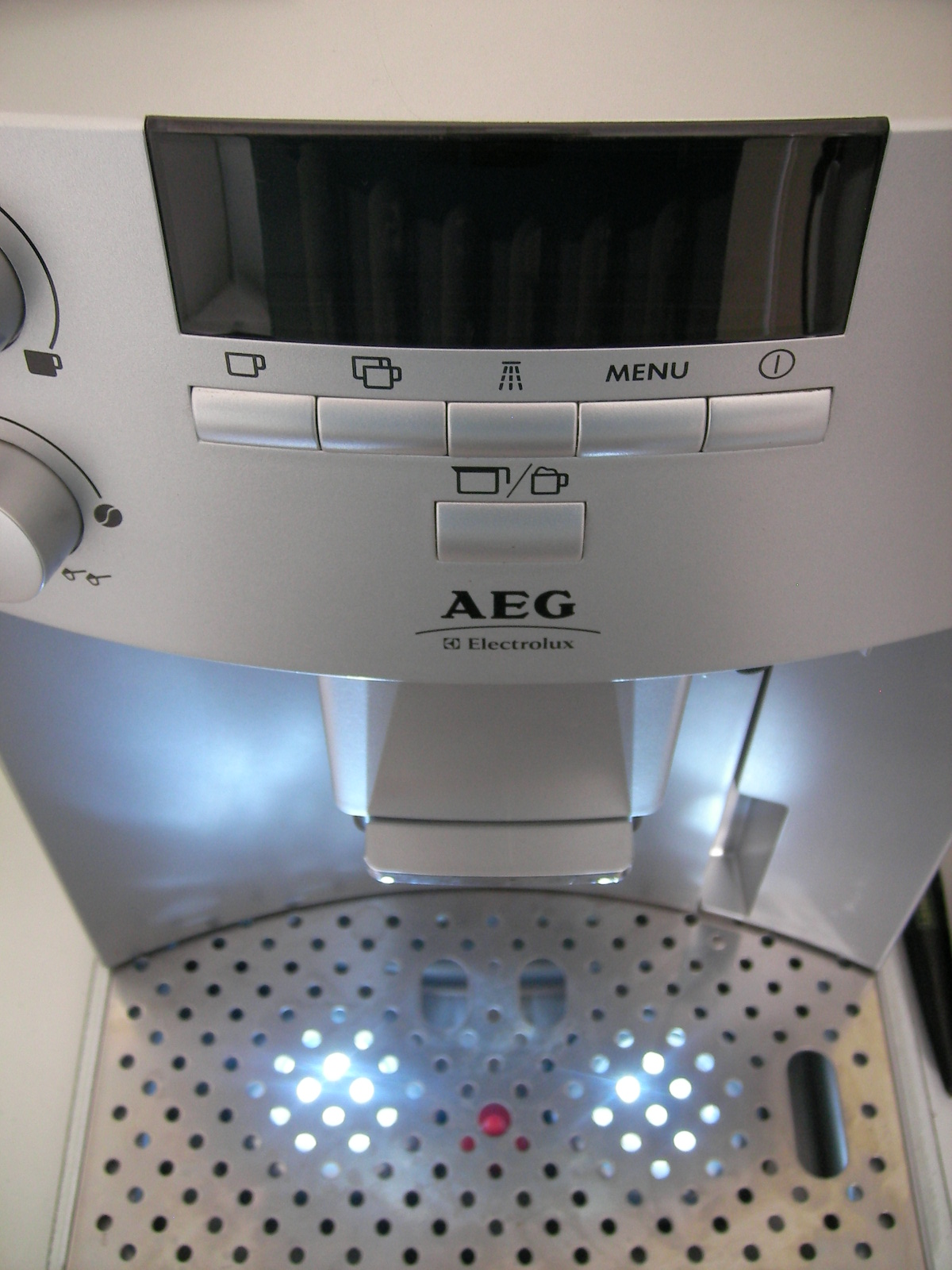

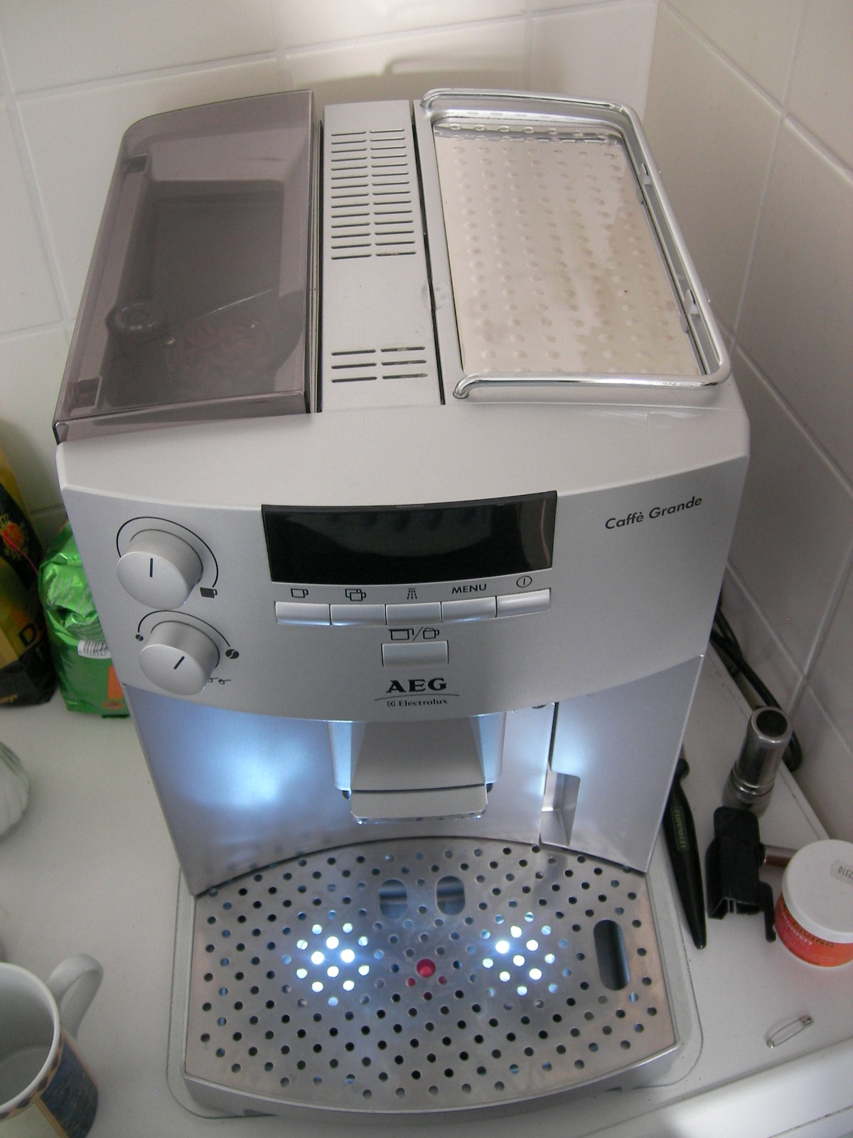

    • Nun auch für AEG CG 6600

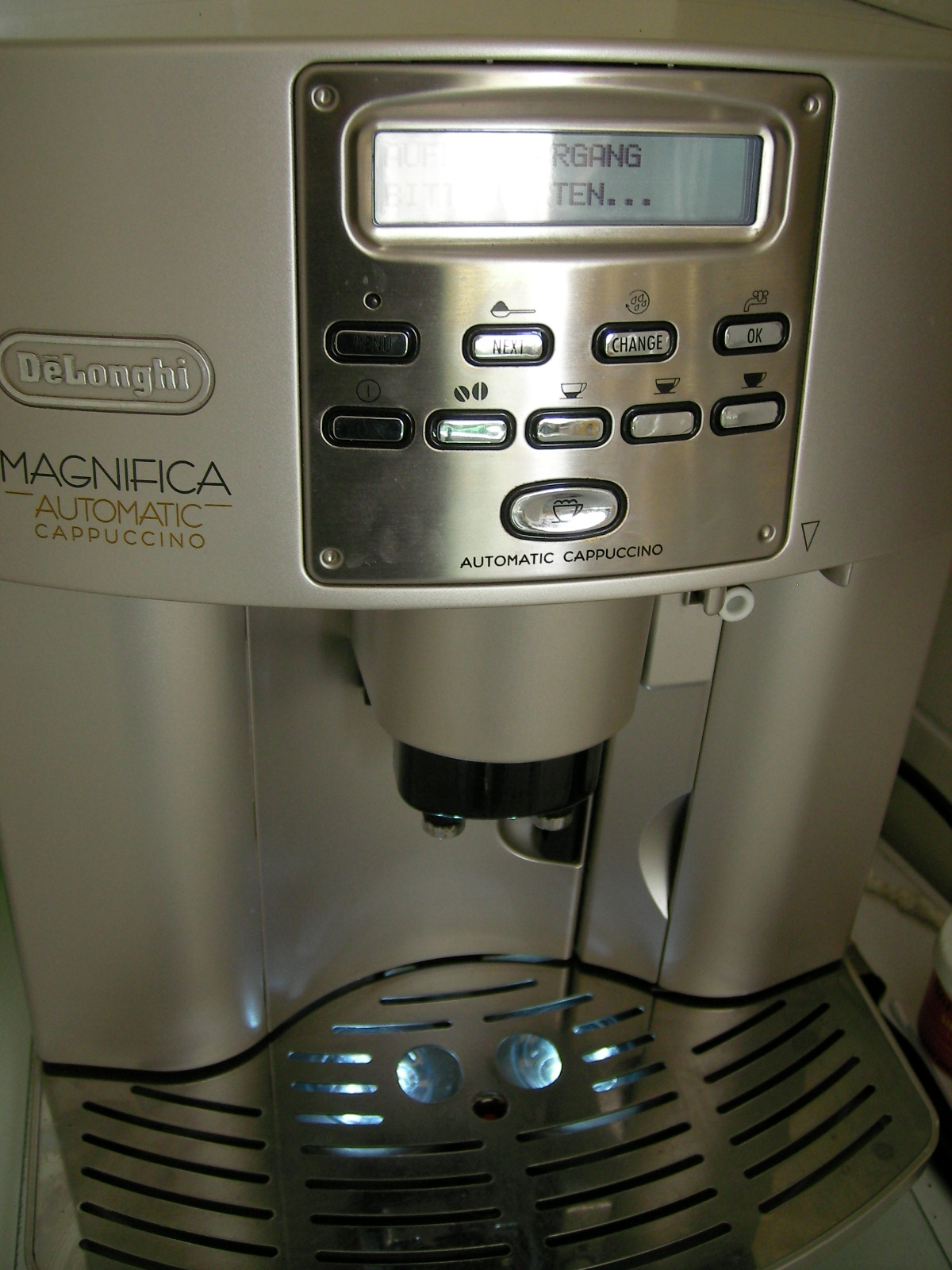

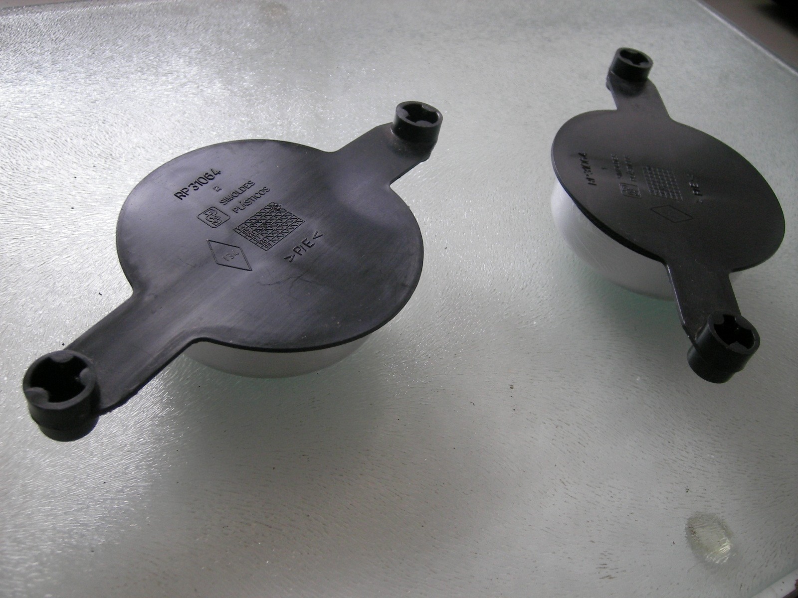

      Folgende Neuigkeiten gibt es:

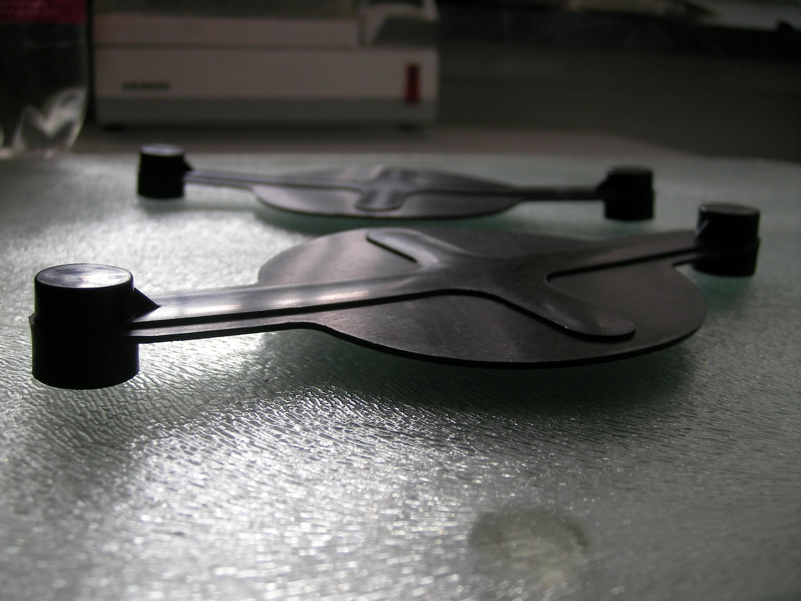

      Da ich jetzt zusätzlich eine AEG CG 6600 habe, dachte ich an eine leichte Verbesserung bezüglich des Wassers in der Tropfschale und habe die Leuchten auf einen Abstandhalter gesetzt.
