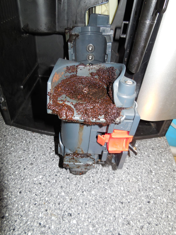

    Die Maschine nutzt eigentlich nur meine Frau und bereitet sich damit ca. 3 mal am Tag Kaffee zu. Ich dagegen, kümmere mich eigentlich nur um die Reinigung, die aller 3 Wochen durchgeführt wird. Meine Frau sagte mir nun, dass der Kaffee seit einer Woche nur sehr, sehr langsam aus der Maschine kommt und ich vielleicht einmal beim nächsten reinigen schauen könnte.
    Nun ja ich habe nicht gewartet bis die nächste Reinigung ansteht, sondern habe gestern schon einmal hinein gesehen. Tja was soll ich sagen, ich war entsetzt. Die Brühgruppe war total mit nassen Kaffeesatz überzogen.
    Ich habe für euch ein Bild angehängt, damit ihr euch das einmal ansehen könnt.
    [img]http://www.kaffee-welt.net/wcf/icon/fileTypeIconPictureM.png[/img]
    Ich habe die Maschine anschließend komplett gereinigt und bin wie gesagt über Google auf die Suche nach Ursachen gegangen. Ich habe dann wie hier im Thread beschrieben dreimal das Entkalkungsprogramm durchlaufen lassen und anschließend 4 kleine Tassen Kaffee zubereiten lassen.
    Der Kaffeeauslauf ist meiner Meinung nach nicht besser geworden und die Pads im Auswurf sind feuchter als früher. Also ich würde behaupten, früher waren sie trocken und heute sind sie nass.
    Könnt ihr mir evtl. weiter helfen? Ist die Maschine oder ein Bauteil defekt? Die Maschine wurde im Dezember 2010 angeschafft.

  • Hallo Michael,
    das ging ja schnell. Ich danke dir für deinen Tip. Beim reinigen habe ich oft festgestellt, dass sich dieser Kolben tatsächlich sehr schwer bewegen lässt aber dachte, dass das so sein muss. Die Anleitung zum Dichtung wechseln habe ich vorhin schon gefunden und 5 andere Anleitungen ebenfalls.
    Ich werde mal suchen wo ich die Dichtungen bestellen kann und dann anfangen zu basteln. Hoffentlich liegts nur daran. Ich melde mich hier auf alle Fälle mit dem Ergebnis.

  • zusätzliche Bemerkung: Der Mahlgrad ist viel zu grob, stell den mal bei laufender Mühle feiner ein. Wo steht er denn jetzt?
  • Hallo Stefan,
    der wurde von meiner Frau im Laufe der 2 Jahre nach und nach bis zur Stufe 7 gestellt. Sie hatte wohl im Handbuch gelesen, dass man immer einen Schritt weiter drehen soll, wenn der Kaffee langsamer ausfließt.
    Und ich habe nach dem entkalken und während des Mahlvorganges bei den 4 Tassen immer hin und her an dem Rad gedreht, weil meine Frau sagte, man soll das auch mal machen wenn der Kaffee langsam fließt. Also das Rad steht bei 7. Weiter geht es nicht. Wir denken/dachten, dass wenn der Kaffee fein gemahlen wird, er dann evtl. noch langsamer fließt bzw. es dann schneller verstopft.
    Sind wir mit den Gedanken auf dem Holzweg?
    PS: Dichtungen sind bestellt.

    Der Kaffee darf nicht zu schnell fließen, da dann zu wenig Aromastoffe aus dem Pulver gelöst werden. Stell den Mahlgrad mal auf 3 und die Bohnenmenge max. auf die Hälfte. Dann bezieh mal 2-3 Tassen, ob sich was ändert.

    Der Tip mit der Reinigung und dem wechseln der Dichtungen war scheinbar Gold wert. Also nochmals Danke für eure Hilfe. :1f642: Die Dichtungen waren heute schon da als ich nach Hause kam. Also ran an die Brühgruppe und alles nach Anleitung auseinander gebaut.
    Dass das silberene Ding ein Sieb ist sah ich erst, als ich das Teil 20 Minuten unter warmen Wasser gebürstet habe. Das Ding war schwarz wie die Nacht.
    Wie oft sollte man das denn auseinander bauen und mal komplett reinigen?
    Das Silikonfett hat auch geholfen. Der Kolben geht wunderbar leicht.
    Bei den Dichtungen habe ich eine einzelne übrig (es waren 3 Stück). Die dritte Dichtung ist ja für den Brühzylinder, wie ich aus der Anleitung "Technik" heraus gefunden habe. Wie kommt man denn dort am einfachsten heran? Oder kann ich dort auf ein wechseln der Dichtung verzichten?
    Nach Zubereitung von 4 Tassen Kaffee habe ich mir einmal die Pads im Auswurf angesehen. Die sind wunderbar "erdfeucht" wie sie am Anfang waren und nicht mehr so nass wie neulich. Ich hoffe das hält ein Weilchen an. Gut 2 Jahre am Stück hatte die Maschine wunderbar durchgehalten.

    ich wechsle die Dichtung am oberen Brühkolben wie folgt.
    Maschine ausschalten
    Brühgruppe entnehmen.
    die zwei Kreuzschlitzschrauben am Brühkolben lösen
    das schwarze Duschsieb entnehmen und reinigen.
    Dichtung nach unten entfernen, jetzt kannst du auch den Sitz der Dichtung auch sehr gut reinigen.
    Neue Dichtung mit dem Silikonfett einfetten und auf den Kolben schieben.
    Den Duschsieb wieder in der richtigen Position anbringen und wieder mit Gefühl festschrauben.

    Die Reinigung mit extra Reinigungstabletten ist bei DeLonghi Maschinen nicht notwendig.
    Je nach Kaffeekonsum alle drei/ vier Monate den BG-Stempel ausbauen, reinigen und neu fetten reicht dicke. Und auch immer etwas Fett auf die Antriebsspindel geben.
