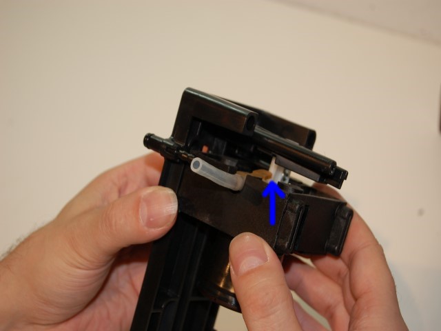

    das mit dem Stutzen oben ist das Drainageventil :weia: . Es gibt 2 Anleitungen -
    eine zum Aus- und Einbau des Ventils und eine zur Revision des Ventils.
    Beachte, dass bei der S60 auch der Dampferhitzer weggschraubt werden muß um den
    Getriebeblock halbwegs aus dem Gerät zu bekommen.
    BS

  • Hi BS,
    hab das Ventil ausgebaut. Ist ja wirklich etwas fummelig und es sieht wirklich nicht gut aus. Lade mal Foto mit hoch. Meiner Meinung nach war in dem Plastikröhrchen mal soetwas wie eine Führung für den Kolben. Sieht etwas mitgenommen aus. Bei Komtra gibt es aber offensichtlich keine kompletten Drainageventile zu kaufen, nur Repsets. Das reicht wohl in diesem Fall nicht. Was meinst du dazu? Hast du ausser Siemens noch eine andere Bezugsquelle?
    Gruß, Jo
  • Hallo Cindy,
    das sollte Dir weiterhelfen: Drainageventil komplett

    hab die Maschine jetzt 3 Jahre und sie war bisher 3 mal defekt. Die ersten beiden Male in der Garantie (Schlauch geplatzt und ....andere weiss ich nicht mehr). Jetzt habe ich das Auslaufeventil, alle Dichtungen und das Drainageventil ersetzt (48 Euro alles zusammen) und dank der Unterstützung on Black Sheep läuft sie wieder. Ich bin sicher, dass ich jetzt fit bin und zukünftige "Leiden" selbst rep. kann. Da schmeckt doch der Kaffee noch besser, wenn man weiss, dass man es selbst rep. hat :nicken:
