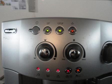

    Wir haben ein Problem mit unsere Kaffeemaschine EAM 4200s.
    Wenn wir die Maschine einschalten dann leuchten kurz alle Kontrollleuchten und das Relais klickt 2 bis 3 mal. siehe Bild
    anschliessend schaltet sich die Maschine aus.
    Der BG fährt nicht hoch.
    Da unsere Garantie leider vor einem Monat abgelaufen ist wende ich mich an diesem Forum in der Hoffnung das uns jemand helfen kann.
    Für das Feedback danke ich schon mal im Voraus.
    Liebe Grüsse aus der Schweiz

    die Beschreibung passt eigentlich auf das Verhalten der Maschine, wenn der Netzstecker eingesteckt wird, aber nicht, wenn der Ein/Aus-Taster betätigt wird.
    Funktioniert der Testmodus? --> DeLonghi Reparatur und Wartung - Sammelthread zur ersten Hilfe

    Vielen Dank für die schnelle Antwort. Wir konnten irgendwie aus diesem Testmodus raus. Wir haben dann denn Netzstecker ausgesetckt und anschliessend wieder eingeschaltet.
    Folge ist das alle kontrollleuchten für ein paar sekunden an sind und anschliessend schaltet sich die KM wieder aus. Möchte noch sagen dass wir den Einschalter gar nicht betätigen wenn wir den Netzstecker einstecken.
    Was uns aufgefallen ist vor ein paar Tagen ist das Blech wo man die Tassen draufstellt heisser den je war. Ist da etwas mit der Steuerelektronik los oder mit der Hauptplatine?
    Gruss
    Angelo
  • Du hast mich etwas falsch verstanden:
    Ihr ward bisher nicht im Testmodus. Von alleine startet die Maschine diesen nicht. Ihr sollt ihn aktivieren, wie unter dem Link beschrieben wird, den ich gepostet habe. Im Testmodus könnt ihr dann überprüfen, ob z.B. der Brühgruppenmotor noch läuft, ob die Endschalter erkannt werden etc.
    Das ist vollkommen normal, wenn man den Netzstecker einsteckt.
    Während dem Einstecken soll der Ein-/Aus-Taster auch nicht gedrückt werden, aber nach dem Einstecken, wenn der VA wieder ausgegangen ist. Also ganz normal einschalten wie immer.
    Unter dem Blech ist der Thermoblock verbaut, evtl. ist der kaputt. Um das zu prüfen ist das Öffnen des Gehäuses notwendig und ein Multimeter von Nöten.
