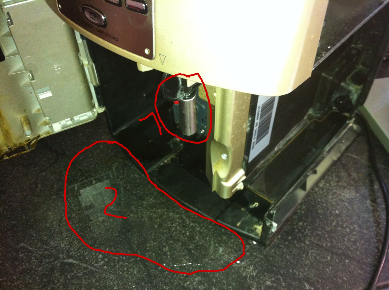

    habe die Maschine nun aufgemacht, und mal ne Runde entkalkt. Hinten war kein Wasseraustritt,
    aber ich habe nun bemerkt, dass vorne aus dem Rüssel kein Wasser kommt, da ist wohl dann etwas verstopft?
    Da wo der Kreis mit der 1 ist. Der 2er Kreis ist das Wasser, der Rest war in der Auffangschale.
    Wenn ich da die Verstopfung habe, was koennte das sein, der Rüssel selber ist frei.
    Gruß Ralf

  • Hinten am Dampferhitzer hast du 2 dicke Schläuche, die auf ein T-Stück gehen und von dort aus ein dicker Schlauch nach vorne. Die 2 Schläuche kommen einer vom MV und einer von der Pumpe. Schau mal, ob da das Wasser durchfließt. Darf es nicht, das sind die Überdruckschläuche, die nur im Fehlerfall Wasser führen. Das kommt dann vorne unten links vom Wassertank zum Vorschein. Wenn das bei dir der Fall ist, dann lokalisier mal, ob es von der Pumpe oder vom MV kommt.
