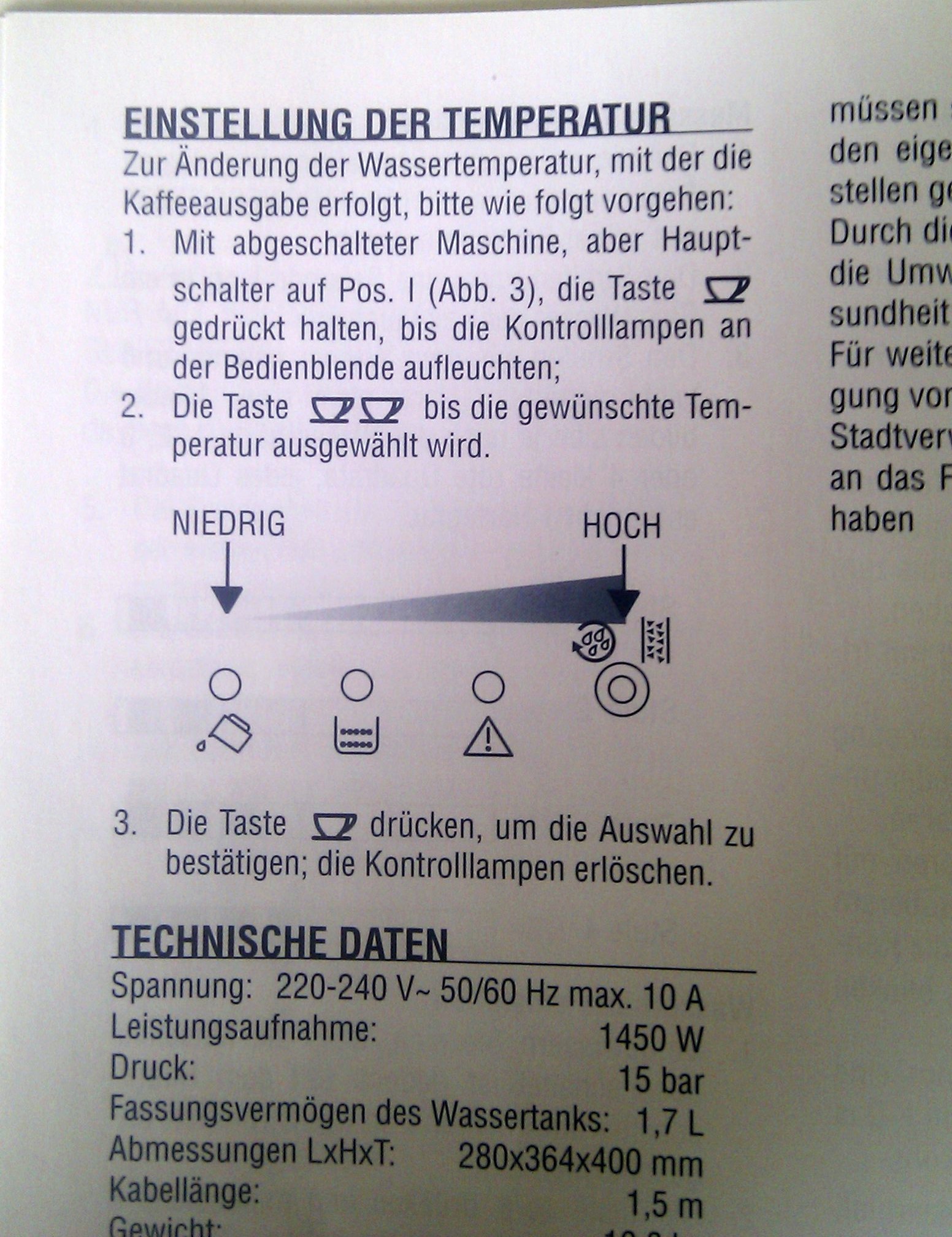

      Das Problem ist, dass bei gleicher Einstellung und gleichem Kaffee der Kaffee in zwei Maschinen unterschiedlich schmeckt. Der Grund liegt zum einen beim Wasser, des Weiteren an den Fertigungstoleranzen der Maschinen. Es wird Dir (leider) nichts Anderes übrig bleiben, als Dich an Deinen richtigen Kaffee heranzutrinken. Ein Tipp: immer nur einen Parameter verändern: Mahlgrad oder Wassermenge oder Kaffeepulvermenge (Aroma; die Temperatur lässt sich nur durch Erhitzen der Tasse beeinflussen!).

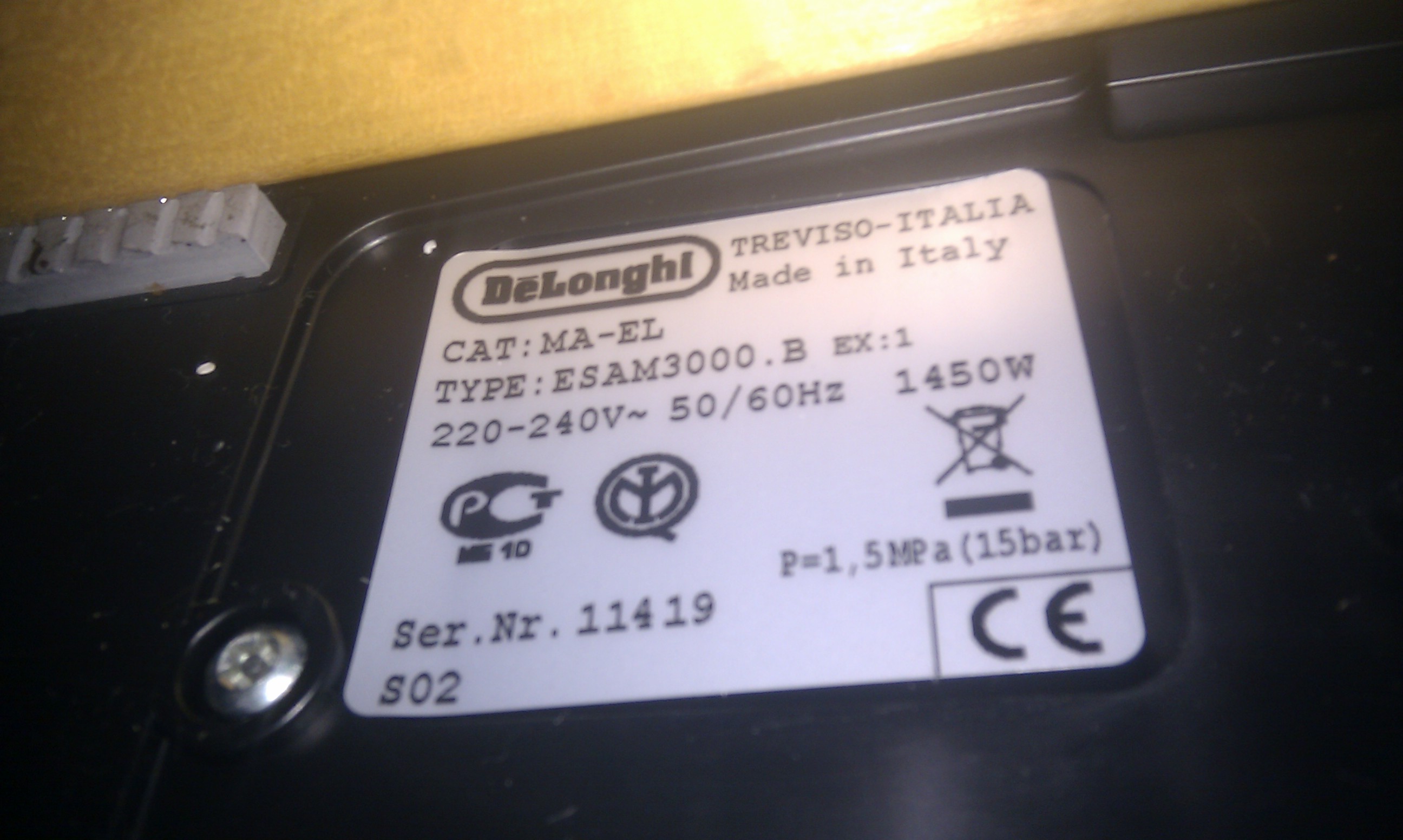

    • Wäre interessant, was für BJ die Maschine ist. Poste mal die Nummer auf dem Aufkleber hinterm Wassertank.
    • 06.04.2011 Also die ist wirklich ziemlich frisch. Ich hatte eine von Ende 2010, da stand das noch nicht in der BDA.
    • Das hat mich jetzt aber neugierig gemacht...meine ist auch noch recht neu, aber ich bin der Meinung, dass bei mir nichts derartiges steht. Gucke heute Abend mal nach.
