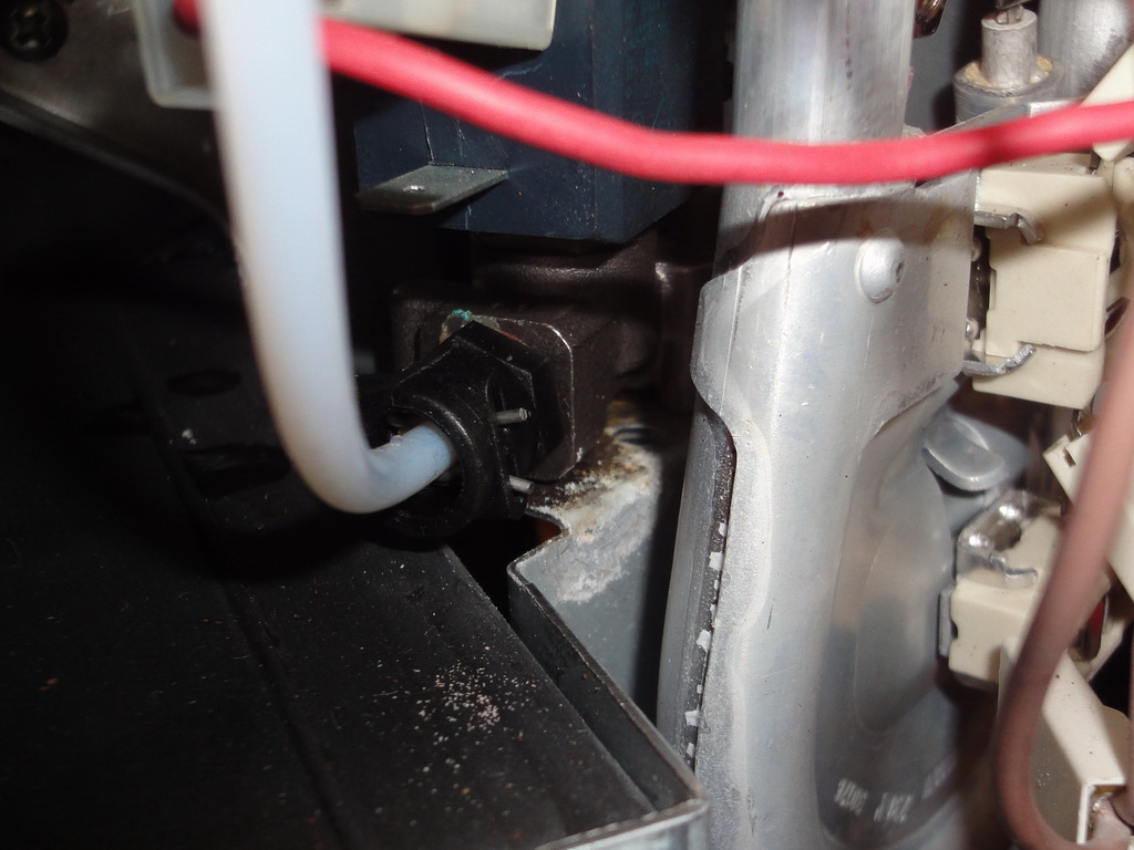

    Eine weitere (eventuelle) Baustelle ist mir bei der genaueren Inspektion des Inneren aufgefallen. Unterhalb des Magnetventils gibt es auch Spuren von Kalk (unser Wasser hier ist sehr hart), also auch ein möglicher Wasseraustritt. Es sieht aber noch nicht sehr schlimm aus. Kann das jemand von Euch aufgrund des Bildes eventuell beurteilen?
    Vielen Dank,
    Carlo

  • Da ist entweder der Raccord undicht oder der Ventilkörper ist unter der Magnetspule gerissen. Mach halt mal die Spule runter, ob man was sieht. Ich würde es auf alle Fälle nicht so lassen, wenn ich eh schon am reparieren bin.
