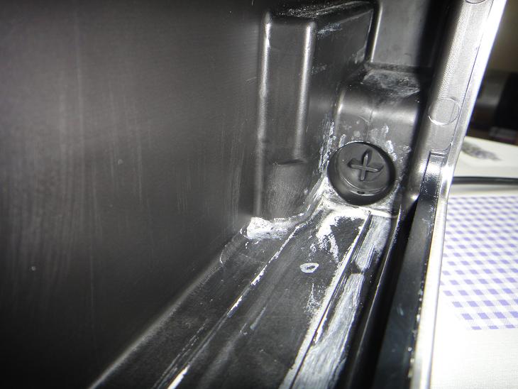

    Ich fang mal von vorne an. Das erste Problem ist, dass es sich um die Maschine meiner Eltern handelt, also habe ich sie nicht hier bei mir zu Hause, aber ich habe ein paar Bilder gemacht. Die Maschine steht ständig im Wasser, am Anfang war es nur hin und wieder ein bisschen, aber nun scheint, laut der Aussage meiner Eltern, das Wasser einmal von oben nach unten durchzulaufen.
    Wir haben damals, da die Garantie schon abgelaufen war, das Gehäuse eröffnet und uns das einmal angeguckt und da habe ich dann auch Bilder gemacht. Das ist nun schon ein bisschen her. Wahrscheinlich sieht es jetzt ein bisschen kalkiger da drinnen aus.
    Ich erhoffe mir von euch eine erste Einschätzung, wo das Problem liegen könnte, bzw. vielleicht könnt ihr mir sagen, welche Teile man ersetzen muss. Meine Eltern wollen sie auf keinen Fall in die Reparatur geben, sondern möchten es selbst in die Hand (nehmen lassen), da sie keine guten Erfahrungen mit Reparaturdiensten gemacht haben.
    Ich habe ein paar Bilder angehängt. Leider sind 2 davon etwas unscharf. Auf dem mit den hellen Schläuchen kann man auch schon eine Wasserpfütze erkennen :1f600:

    Genau das könnte das Problem werden. Auf Bild 1 sieht man, daß der Raccord undicht ist. Das wäre eine "paar cent" Dichtung gewesen. Da es aber schon eine Zeitlang undicht ist, besteht durchaus die Gefahr, daß mittlerweile das Blech unterm Thermoblock verrostet ist. Dann wird ein neuer TB fällig sein. D.h. ihr müßt jetzt erstmal wieder die Maschine öffnen und neue Bilder machen. Wenn die Maschine so weiter betrieben wird, kann durchaus die Elektronik in Mitleidenschaft gezogen werden, dann wirds so richtig teuer.

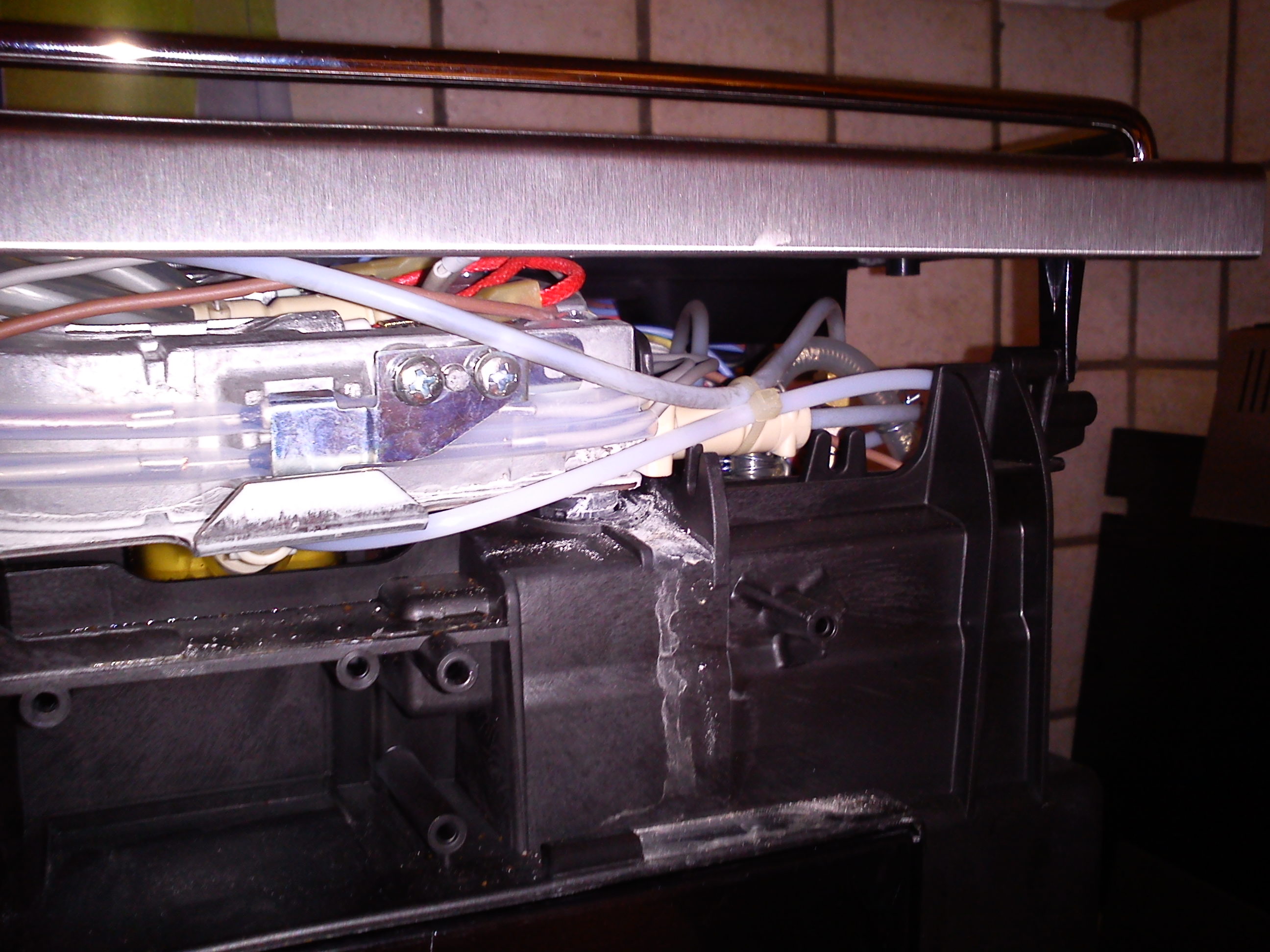

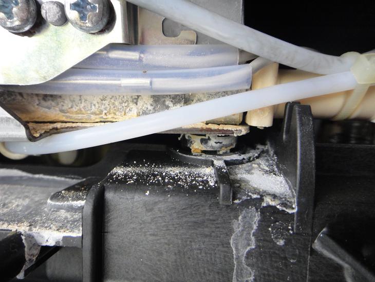

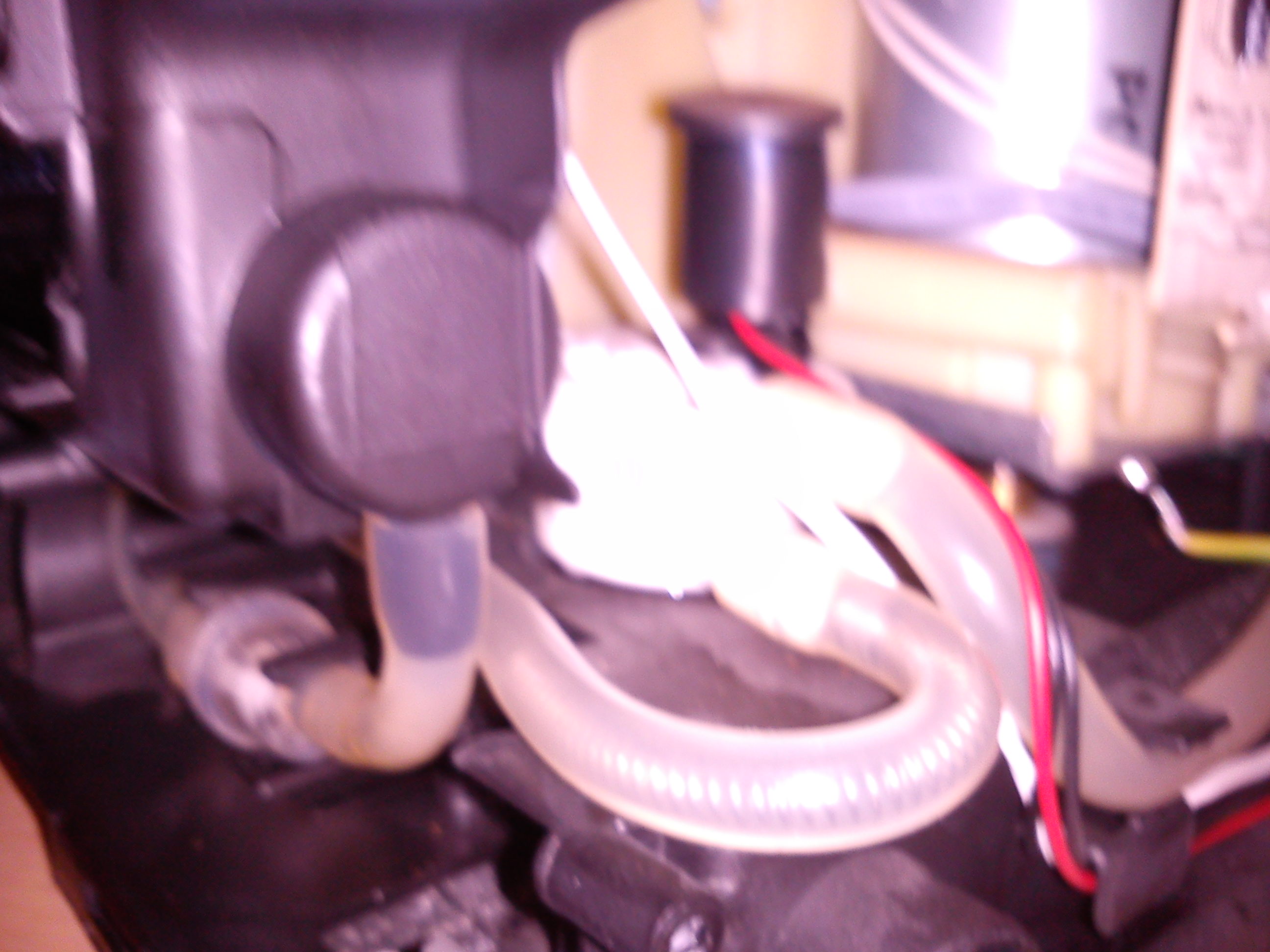

    Wir haben es endlich geschafft noch einmal neue Bilder von der Esam zu machen, und ich habe mich schon erschreckt in was für einem Zustand sie sich befindet. Ich hoffe, man kann dem Patienten noch helfen?
    Es müsste auch noch eine neue Dichtung für den Wassertank unten her denke ich..

  • Neuer TB und die Wassertankdichtung. Was noch zu klären wäre: Ob die Kalkspuren am Flowmeter vom TB oben kommen.
  • Der Flowmeter ist das weiße Bauteil auf Bild 209?
    Es sieht so aus, als ob es unten undicht wäre und auch oben bei den "Dichtungen" des Thermoblocks auch suppt. Zuerst waren ja Wasserspuren unten an dem weißen runden sichtbar, aber von oben läuft es unter dem Thermoblock auch aus. (Da wo auch die Korrosion sichtbar ist Bild 18)
    Gibt es denn bei euch auch Anleitungen, wie man die Teile aus- und wieder einbaut, bzw. auch Informationen welche Teile ich alle bestellen muss und wo ich die am Besten bekomme?
  • Thermoblock, Flowmeter und die Wassertankdichtung.
    Du kannst dich aber auch noch in anderen Shops umschauen, da es den TB schon für 70 Euro gibt(gab?). Aber nimm keinen revidierten TB. Anleitung für TB-Wechsel findest du im Downloadbereich. Flowmeter mußt du unter der Maschine aufmachen, da ist ein Sicherungsring.
