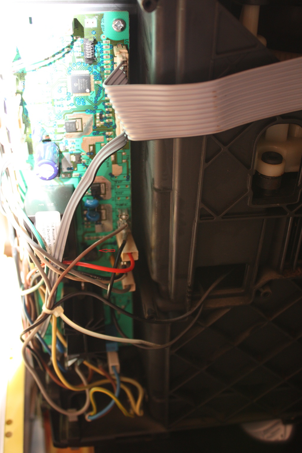

    Ich habe oder besser hatte das gleiche Problem, wie es Kaffeemann beschrieben hat. Als ich versucht habe, in den Testmodus zu gelangen, hat es einmal ordentlich geknallt und der FI ist raus geflogen. Wenn ich die Maschine nun wieder ans Stromnetz nehme funkt es auf der Hauptplatine an einem runden Bauteil links neben den Stromanschlüssen, die zum Motor führen. Trenne ich den Motor von der Stromzuführung, passiert nichts. Das Gerät zeigt die allgemeine Fehlermeldung (Tassen 1+2+rotes Dreieck). Kurz nachdem ich das Gerät an Strom anschliesse klackt es einmal. Dann kann ich den beiden Kabeln (schwarz/rot), die zur Platine am Motor fürhren, 50 V Gleichstrom messen. Das Gleiche unmittelbar am Motor. Wenn dann zum zweiten mal klackt, ist die Stromzufihr zum Motor unterbrochen. Auch das Einschalten über den Ein-/Ausschalter ändert nichts. Es wird lediglich der allgemeine Fehler angezeigt.
    Muß ich davon ausgehen, dass ich die Hauptplatine zerschossen habe oder liegt's vielleicht doch nur am Motor?
    Ich hab mal ein Foto der Hauptplatine angehängt, auf dem ich das Funkende Teil markiert habe. Ich hoffe, es ist erkennbar :2639:
    Gruß volkar
      338,75 kB, 1.024×1.536, 541 mal angesehen
    Ich denke mal, der Motor sollte auf alle Fälle hin sein. Und da beim 2.Klacken (Drehrichtungsumkehr des Motors) keine Spannung mehr zu messen ist und es gefunkt hat, kann man davon ausgehen, daß auch die Leistungselektronik hin ist.
  • volkar schrieb:
    Mit Leistungsplatine meinst Du wahrscheinlich die Hauptplatine, auf der's gefunkt hat!?
    Genau, aber klemm doch mal den Motor ab und probier im Testmode, ob du Spannung aus der Platine bekommst.
  • Dann hat es auch die Hauptplatine erwischt. Ob sich die Reparatur lohnt, musst du für dich entscheiden. Was für eine Maschine hast du überhaupt?
