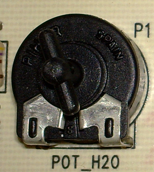

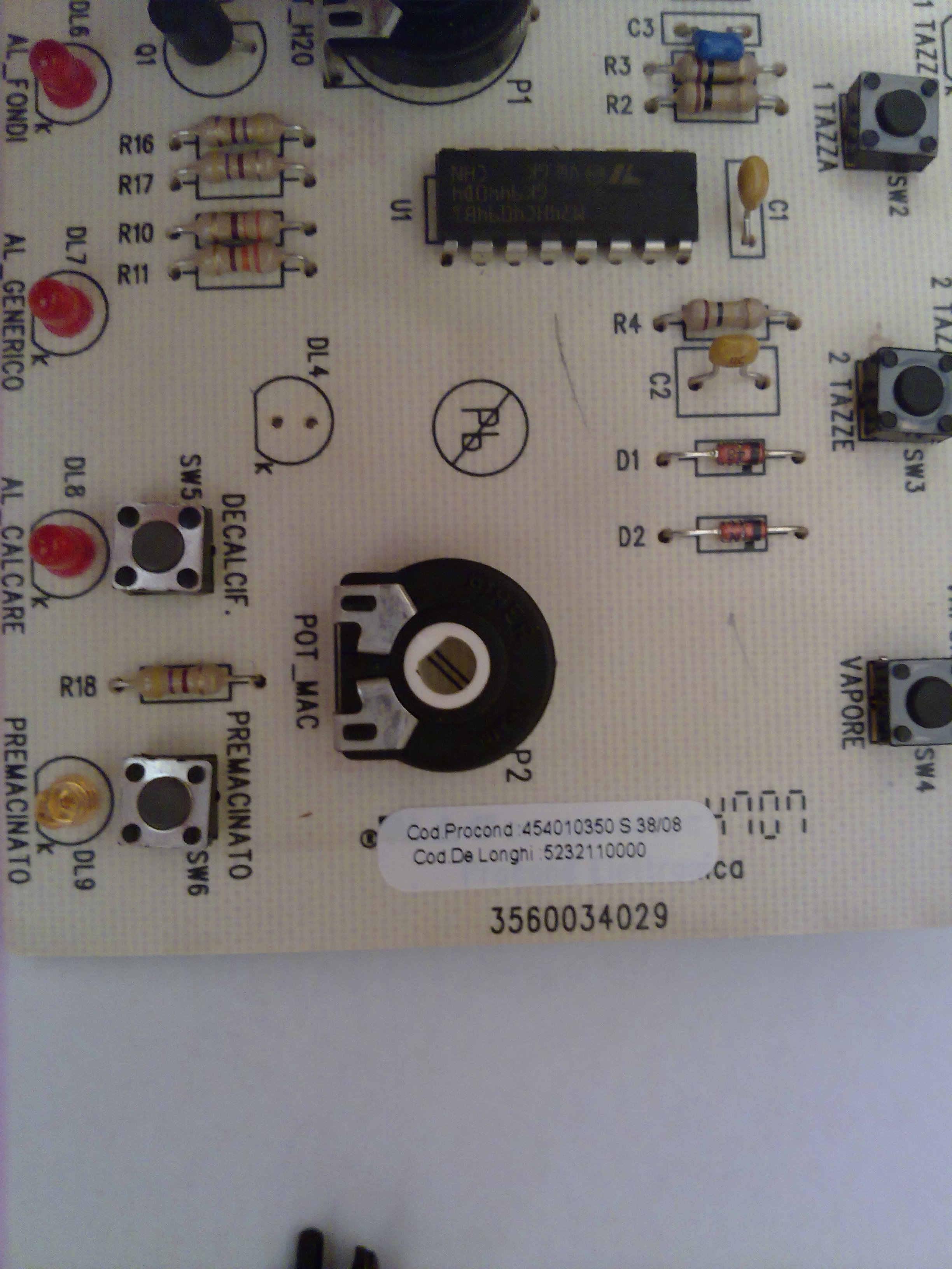

  • Vielleicht brauche ich nur ein ein Detailbild der Potis.
    Edit: Das es Liegendpotentiometer sind weiß ich, aber nicht, wie hoch (10mm?) und welcher Ohm´scher Widerstand, sowie innen die Aufnahme für den Drehknopf (6-Kant?)
  • Also, Hersteller ist PIHER, die hatte ich gerade schon gefunden. Leider sieht man das Bauteil nicht von der Seite, da müsste das Modell stehen.
    Edith:
    Könnte ein PT10-L oder PT15-L sein, aber den gibts in allen möglich Widerständen. Auch sieht der mittlere Bereich anders aus, oder kann man das schwarze Nippelchen abziehen?

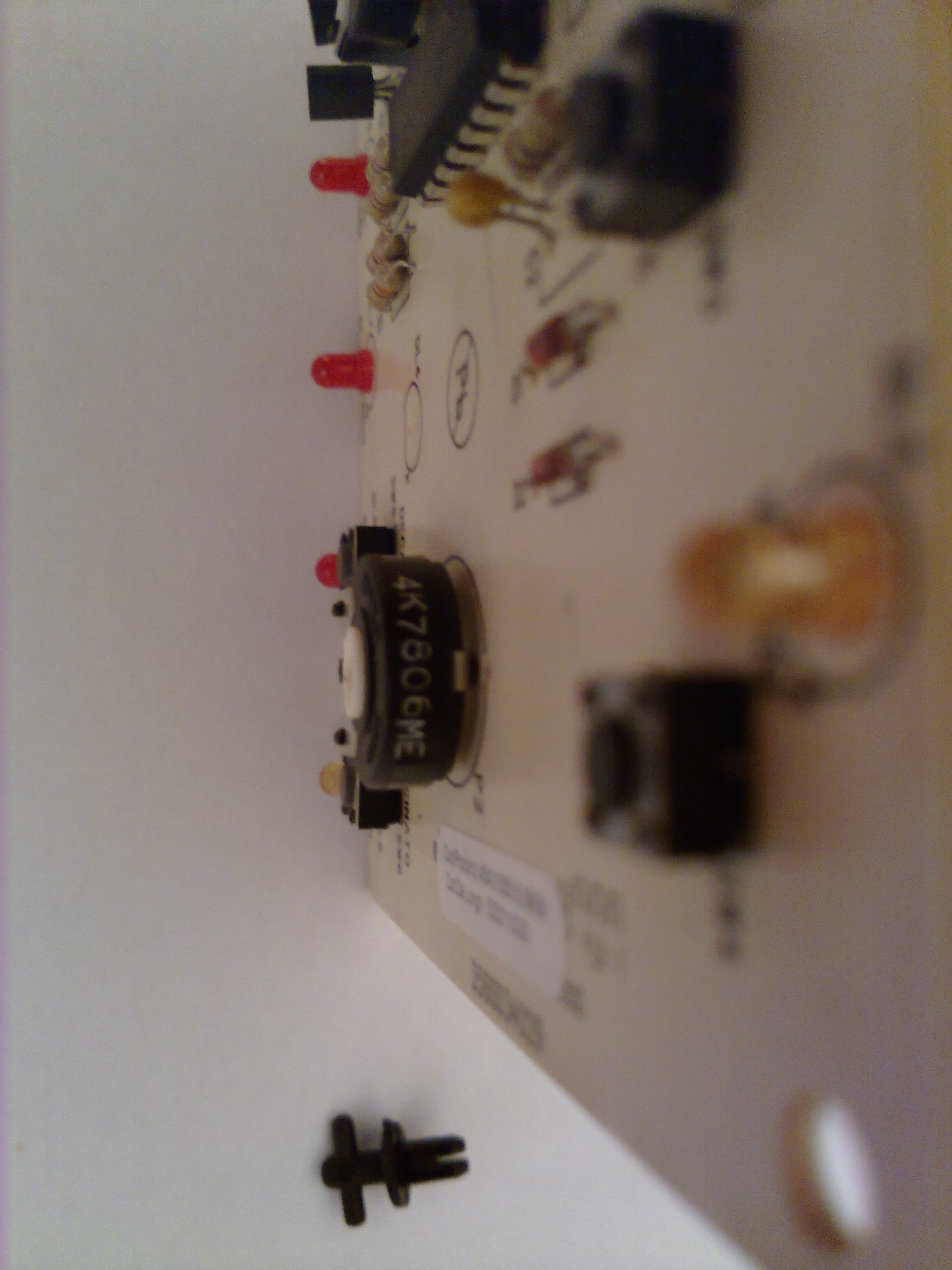

  • Sieht schon gut aus. Wenn ich die Platine raus habe, werde ich nochmal sanft versuchen diesen Nippel raus zu ziehen.
    Edit:
    Ich hoffe man erkennt die Öffnung am Poti!?
    Der Nippel geht Problemlos raus, lässt sich somit wieder verwenden.
    Erkennt man die Werte?
    4K7806ME
    Beide Poti sind identisch.

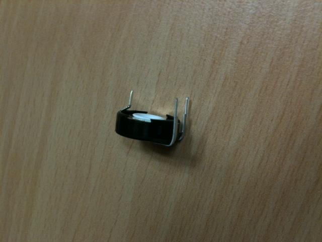

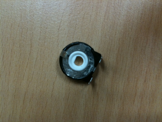

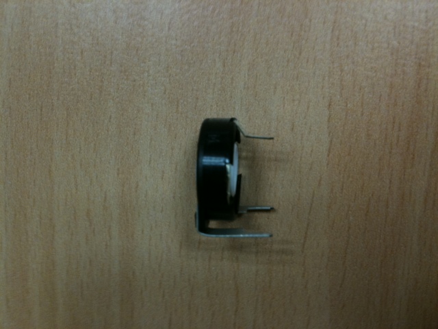

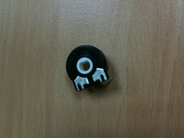

  • So, das Demoexemplar des Reglers ist gestern bei mir eingetroffen, kann aber leider nur Handyfotos liefern:
    Ich habe dann noch die Maße der Kontakte gemessen und eine hoffentlich verständliche Skizze angefertigt:
    Kann evtl. jemand mal schauen, ob die Kontakte mir den Reglern in der Maschine übereinstimmen?
    Der Poti hat einen Durchmesser von wie erwartet 15mm, Höhe ohne Kontaktstifte 5mm, Gesamthöhe mit Kontakten 10mm.
    Sobald ich weiß, dass das passt, schicke ich die Bestellung raus, so dass ich dann gegen Ende September die Ware erhalten sollte.
