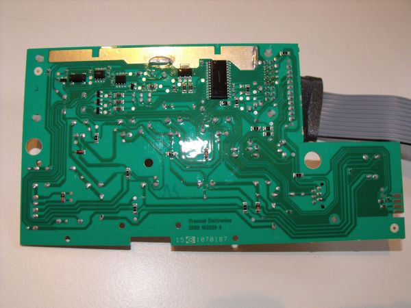

  • sooo...hab die Maschine jetzt noch mal aufgehabt. Leider passt die IC - Bezeichnung nicht. Gekennzeichnet ist leider kein IC, alle nur mit schwarzer Oberfläche und die Anzahl der Beinchen stimmen auch nicht überein :2639: werd jetzt mal schauen wie es weitergeht oder gibts noch nen Tip???
    Kann man Testen an welcher Platine es liegt?
  • Stell halt mal ein Bild der Bedienteilplatine rein.
  • Sorry, mein Fehler. Irgendwie war ich jetzt auf Maschine ohne Display, Aber von Philips gibt es ja nur die Delonghiclone mit Display. Habe ich mit AEG verwechselt. :floet: Ich bin mir zwar trotzdem ziemlich sicher, daß es an der Bedienteilelektronik liegt, aber eine Garantie kann ich dir nicht geben.
