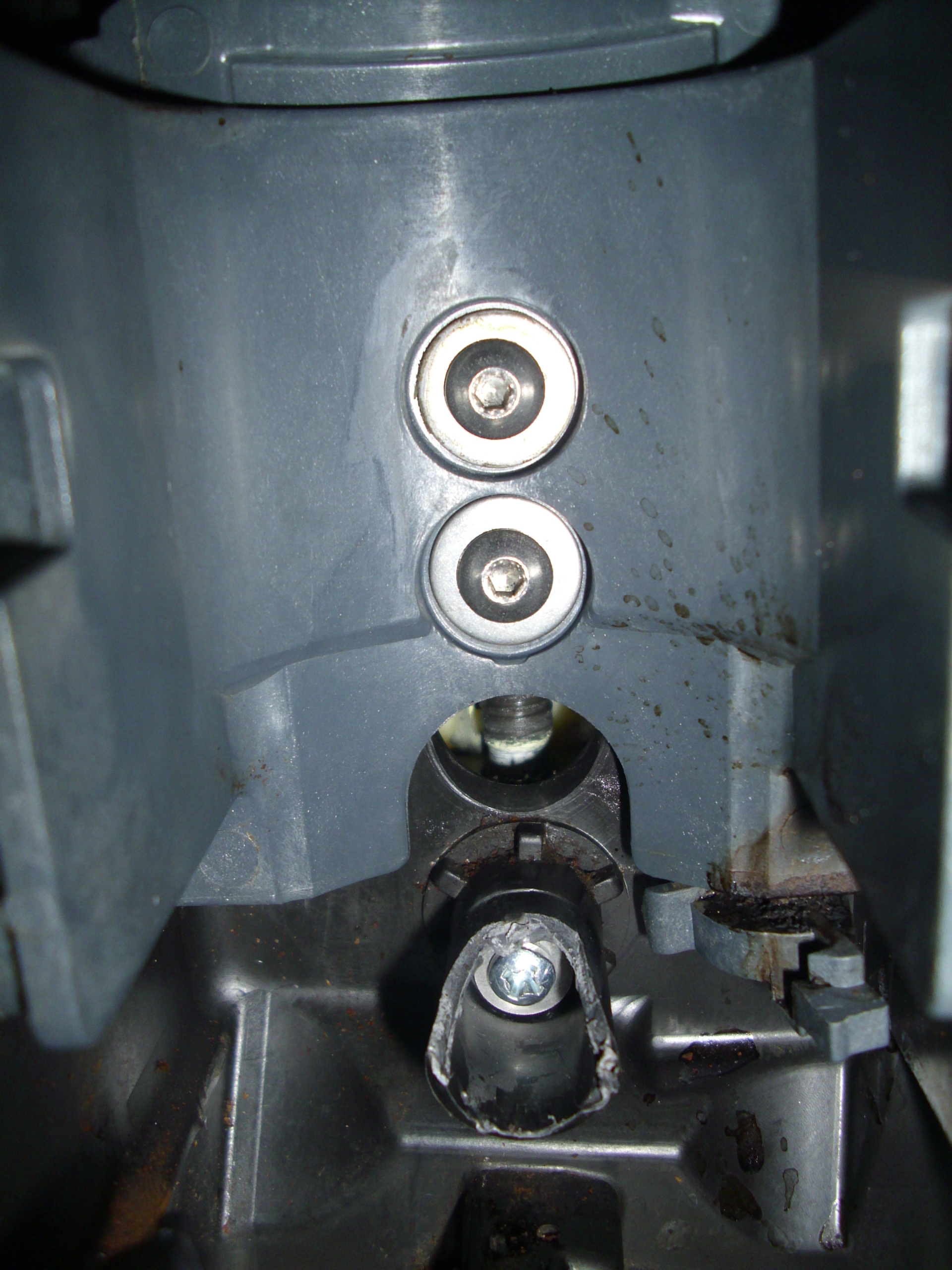

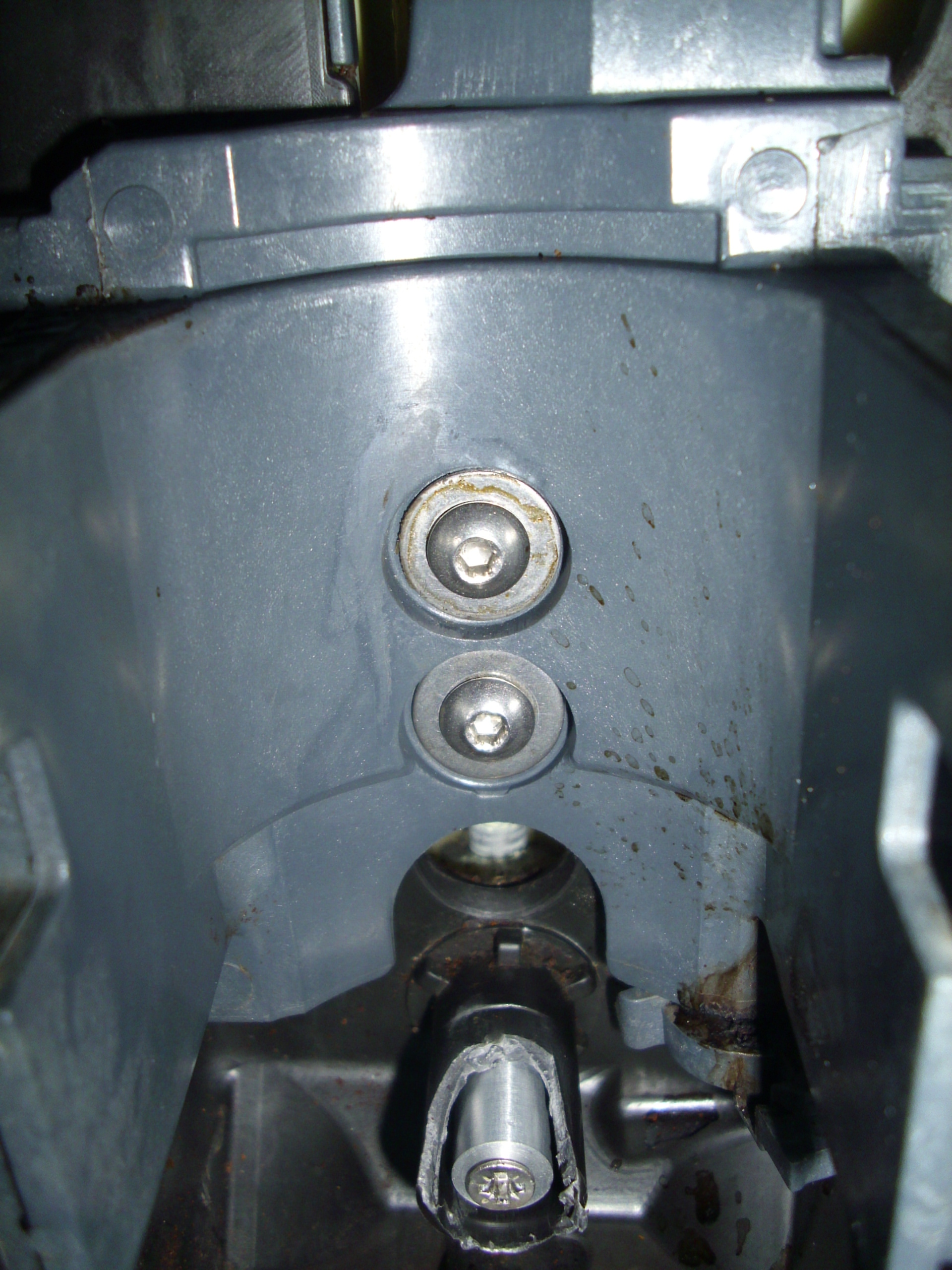

  • Tadaaa - Sie läuft wieder
    Warum, weshalb, wieso weiß ich nicht (Die Endschalter waren es nicht) - habe nur Vermutungen:
    1. Durch das zerlegen und zusammensetzen hat sich ein Kontakt wieder hergestellt.
    oder, was ich ehr glaube
    2. Mir ist die untere Kunststoffhülse (Drehpunkt der unteren BG, da wo auch das Getriebe befestigt wird) )halb weggebrochen. Nach Entfernung der Bruchstücken ließ dich die BG leicht einsetzen und auch wieder vollständig bewegen.
    Habe jetzt einen Aluzylinder (künstliches Gelenk sozusagen) eingesetzt und die BG gründlich gereinigt und gefettet und alles ist gut. :thump:
    Ollie :1f37b:
    Das ist wahrscheinlicher als 1.
    Könntest du mal ein Bild einsetzen?
