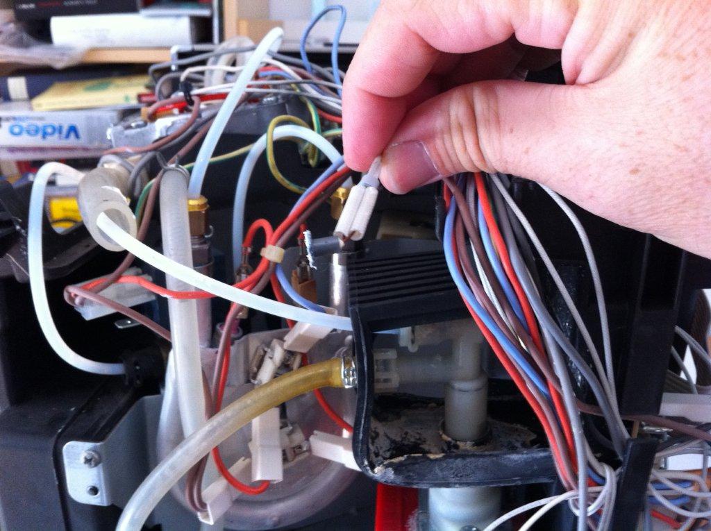

    ich habe ein Problem mit den Thermofühlern einer ESAM 6600. HAbe die Dampferhitzereinheit gewechselt. HAbe auch soweit alles problemlos hinbekommen, allerdings scheint an den Erhitzer noch ein Thermofühler ran zu gehören. Jedenfalls hängt da jetzt so ein Fühler wie er auch am Thermoblock ist am Kabel rum. Beim Ausbau ist der mir noch nicht aufgefallen. Von der KAbellänge her, gehört er an den Schnelldampferhitzer.... wüßte aber nicht, wie ich ihn da befestigen soll. Füge mal ein Bild mit dazu zum besseren Verständnis...
    Dachte erst, der wird einfach mit Wärmeleitpaste an den Erhitzer geklebt, aber das hält nicht.

  • Am Dampferhitzer ist mit dem oberen Thermostat ein Federblech festgeschraubt. Dieses geht nach rechts und hält den Thermofühler. War an dem alten Dampferhitzer keins dran?
  • Danke für die schnelle Antwort. An dem alten Erhitzer war so ein Blech nicht dran. Kann an dem alten noch die Reste der Wärmeleitpaste erkennen. Vielleicht war der Fühler nur irgendwie rangeklebt und ist dann abgefallen. Das würde erklären, warum die Maschine immer in die Allgemeine Störung gegangen ist, wenn man was mit Milch gemacht hat. Wo kann ich denn so ein Blech her bekommen?
  • Der Thermofühler war 100%ig NICHT angeklebt, da eine solche Verbindung bei den Temperaturen nie dauerhaft halten würde, schon gar nicht Wärmeleitpaste, deren Aufgabe nicht darin besteht, eine klebende Verbindung herzustellen. Ohne diesem Blech hätte die Maschine keinen einzigen Tag funktioniert. Oder hast Du die Maschine gebraucht bekommen? Dann hat evtl. schon mal jemand dran rumgebastelt und das Blech verschludert.
    Leider gibt es das Teil nicht einzeln, evtl. kannst Du es von einem Servicebetrieb aus einer alten Maschine erhalten.

  • Du könntest dir auch aus Federblech ein neues Blech machen.
  • Zuerst würde ich, wie Gregor vorgeschlagen hat, mich mal mit den Servicepartnern von DL in Verbindung setzen. Schau mal auf die Homepage, evtl. ist ja einer in deiner Nähe. Wenn nicht, ruf dort an, das hat schon oftmals Erfolg gehabt.
  • @Uwe22:
    Ein Bild habe ich nicht parat, aber das Blech hat auf der einen Seite ein Loch, durch das das Gewinde des oberen Thermostates gesteckt wird, dann ist ein Absatz reingebogen und am Ende ein Loch mit Schlitz. Durch den Schlietz steckt man die Kabel und schiebt dann das Thermoelement bis zu dem dünnen Absatz in das Loch des Blechs. Durch das Blech wird der Fühler mit der flachen Stirnseite auf den Dampfgenerator gedrückt.
  • Hat mir ja keine Ruhe gelassen. HAbe jetzt alles nocmal ausgebaut und tief im Inneren das Federblech gefunden. Muss von mir unbemerkt da hingefallen sein und lag so unglücklich, dass ich es einfach nicht gesehen habe. Ist ja schon ein wenig peinlich :1f615: ..... Hoffe, dass sie nach dem Zusammenbau wieder funktioniert, bin aber guter Hoffnung. Vielen Dank für Eure Hilfe
