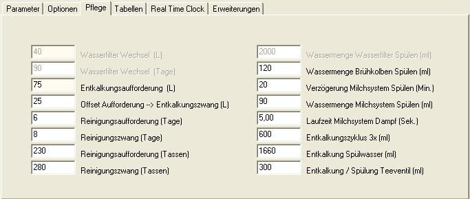

  • Aufforderung zur Reinigung
    in meiner Bedieneranleitung steht - das die Maschine entweder nach 230 Bezügen oder 7 Tagen zur Reinigung aufruft.
    Ich habe die Maschine ja erst seit dem 20.12.08 -Nun habe ich schon 7 Mal eine Aufforderung bekommen - was leicht nervig ist.... da sind nicht aller 7 Tage sondern aller 5 Tage!
    In der Bedieneranleitung steht... Das man die Reinigung auf einen bestimmten Termin legen kann. Es steht: Die Reinigung eimalig manuell am gewünschten Termin, zum Beispiel Sonntagabend, aufzurufen u durchführen. Zukünftig wird jede Woche zu diesem Termin die Reinigungsaufforderung angezeigt. Nun habe ich aber am Freitag die Reinigung manuell aufgerufen - und erhalte heute schon wieder eine Aufforderung. Mann kann doch hier nix falsch machen?
    Und noch eine Frage: zuwas ist das gelbe Schwämmchen? Ich dachte das sei nur ein Feuchtigkeitsschutz der Tablette in der Verpackung - ich warf es immer weg, bis ich las das man dies zusammen mit der Reiniungstablette einwerfen muß :irre:
    Muss man die Maschine so oft reinigen?
    bei meiner vorigen "Melitta" war das nicht so oft.... ja ja, ich weiß, Melitta ist kein Vergleich zur WMF :1f609:
    LG Tina
    WMF 1000 Pro
    Schreibfehler sint gwohld, dah ich digke Finger ahbe aber ich kan daführ 5 tasten auf 1mal drügken!
    Dieser Beitrag wurde bereits 1 mal editiert, zuletzt von loreen ()
    Also nun mal ganz konkret. Die Maschine ist ab Werk so programmiert, daß eine Reinigungsaufforderung nach 6 und ein Reinigungszwang nach 8 Tagen besteht (bzw. nach 230 Bezügen=Aufforderung und 280 Bezügen=Zwang). Das heißt, daß die Maschine Dich nach 6 Tagen zum ersten Mal auffordert, eine Reinigung durchzuführen. Du kannst dann noch 2 weitere Tage bzw. 50 (? müßte ich genau nachschauen) Bezüge machen, bevor die Maschine ihre Arbeit dann verweigert und Dich zum Reinigen zwingt.
    Das tatsächliche Datum der Reinigung merkt sich die Maschine und ab dann werden wieder die 6 Tage gezählt. Somit kannst Du also den Reinigungstag wirklich auf einen bestimmten Tag festlegen. Du reinigst die Maschine an einem Samstag. Dann wirst Du am darauffolgenden Freitag darauf hingewiesen, die anstehende Reinigung durchzuführen und hast dafür bis Sonntag Zeit. Wenn Du die Reinigung dann wieder am Samstag durchführst, wiederholt sich das Ganze regelmäßig.
    Die Sache mit der Reinigung ist übrigens softwareseitig so flexibel gelöst, daß die Maschine die Reinigungsaufforderung bei weniger als 25 Bezügen in 6 Tagen erst nach der doppelten Zeit bringt.

    In Ergänzung zu meinem obigen Beitrag sei noch angemerkt, daß die Verschiebung der Reinigungsaufforderung (bei weniger als 25 Tassen) derzeit wohl nur in der WMF800 implementiert ist. In der WMF800 sind die Intervalle für Aufforderung und Zwang beim Reinigen per default auf 7 und 9 festgelegt.

    also, noch mal zu der Aufforderung - danke erst mal Heinz für deine Antwort.
    ich habe das schon alles verstanden wie die Reinigung funzt. Mir war nur nicht klar das es doch aller 7 Tage sind - ich dachte, wenn ich einen bestimmten Tag nehme, kommt auch wieder dieser in den Aufruf.
    Also wenn ich Freitags das manuell aufrufe - hoffte ich, das in Zukunft auch wieder Freitag aufgerufen wird *G* wie auch immer. Nun habe ich es ja kapiert - das entweder nach diesen 230 Bezügen ( das schaffe ich nie in 7 Tagen *G*) oder 7 Tagen aufgerufen wird. Ist schon eine kostpsielige Sache so ein nettes Maschinchen.... ja ja, hätte man sich vorher überlegen sollen *g*
    Aber ich verzeih das der Maschine, sie ist einfach toll da nehme ich das natürlich mit in Kauf. Ein Bistro muß auch täglich die Maschine reinigen :1f609: was sind dann 7Tage Rhythmen :1f602:
