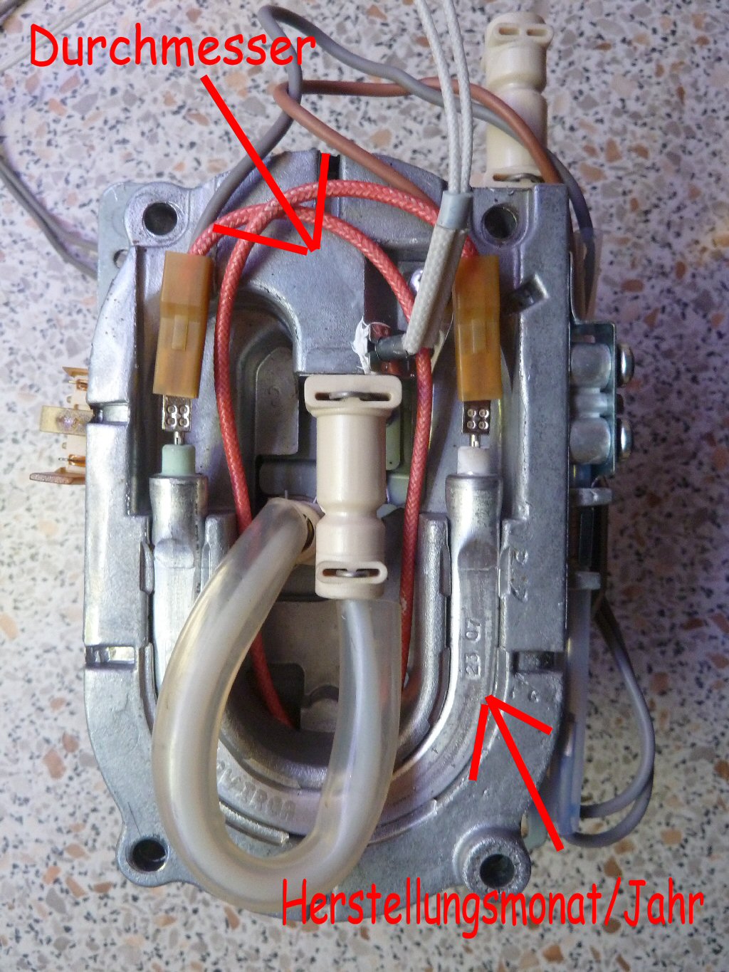

    Im Forum habe ich dann gefunden, das ein defekter Thermoblock dafür verantwortlich sein kann. Also kurz geschaut "was" das ist und wie dieser gewechselt wird, dabei festgestellt es gibt zwei Varianten. Eine hat 6mm und die andere 5mm mit Aufdruck auf dem Thermoblock.... also Maschine geöffnet alle Schrauben gesucht (und auch allein gefunden) nun aber kein Aufdruck gesehen, aber wo soll dieser Aufdruck sein.... ??? nach unendlich vielen Beiträgen ein Foto eines anderen Users gefunden, wo deutlich zwischen den roten Kabeln auf der Oberseite ein Durchmesserzeichen mit einer 5 zu sehen ist (dies ist bei meinen Thermoblock nicht, außerdem ist ein Prägestempel bei mir 23/07 (sehr wahrscheinlich Woche 23 Jahr 07) auf der Oberseite, bei den anderen Bild 48/07 (eventuell wurde in diesen Zeitraum von 6mm auf 5mm umgestellt, nur eine Vermutung). Zwischen den beiden roten Kabel (nicht abgezogen) habe ich 85 Ohm gemessen, gelesen habe ich (irgendwo im Forum) das bei 80 Ohm alles OK ist, somit kein Defekt ??

    Anbei noch zwei Bilder vom Thermoblock mit der Durchmesserangabe 6mm (ist auf den neuen zu sehen) und den alten ohne Angabe, zusätzlich kann man wie schon vermutet auf das Herstellungsdatum schließen (siehe Bild).

  • Moin moin,
    das Herstellungsdatum ist KEIN Hinweis auf 5 oder 6mm, das habe ich explizit mal bei DeLonghi angefragt. Es wurden wohl eine Zeit lang beide Versionen verbaut, deshalb kann man nach dem Datum nicht gehen. Ich vermute sowieso, da das Datum auf der Heizspirale eingestanzt ist, dass das nur für diese gilt, aber nicht für den kompletten Thermoblock.
    Man kann aber unter Anderem auch nach der Leistungsplatine gehen. DeLonghi gibt an, dass die 6mm passend zur Platine mit der Nummer 5213211901 ist und die 5mm Version passend zur Platine 5213212681.
