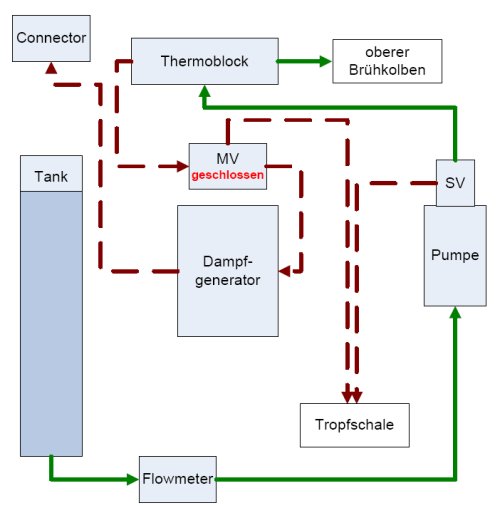

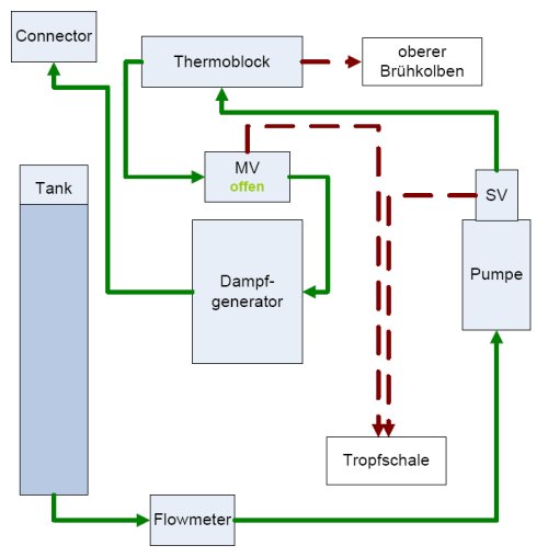

    erst einmal zum Ablauf 2 Bilder:
    Heiwasser-/Dampfbezug
    Bei der Zeichnung habe ich leider vergessen das vordere Magnetventil vor dem Connector einzuzeichnen, das bei Heißwasser und Dampfbezug ebenfalls offen ist.
    Kaffeebezug
    Hast Du im Testmodus überprüft, ob die beiden Magnetventile überhaupt noch schalten? Evtl. ist das hintere kaputt, so dass es gar nicht aufmacht. Dann kannst Du das Einlegen (bitte ohne den Spulenkörper) sparen.
    Der Tropfstop ist übrigens eigentlich kein Tropfstop, eher ein Auslkaufventil. Wenn das hintere MV öffnet, für Dampf oder Heißwasser, verhindert der Stopfen, dass das Wasser den Weg über die Brühgruppe nimmt, sondern vom Thermoblock in den Dampfgenerator fließt.
