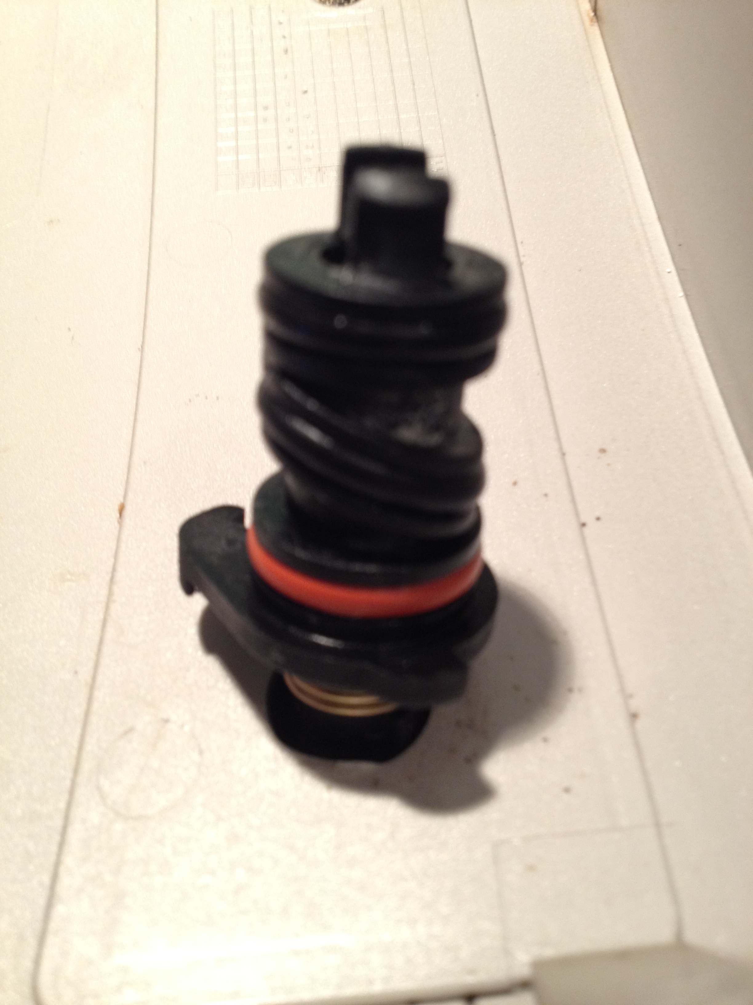

    Habe übrigens die BG bei geöffneter Maschine beim Hochfahren von oben verfolgt (siehe Foto). Ich finde, sie kommt der Heizung darüber sehr nahe, wenn sie sich über den ?Brühzylinder? schiebt, oder?

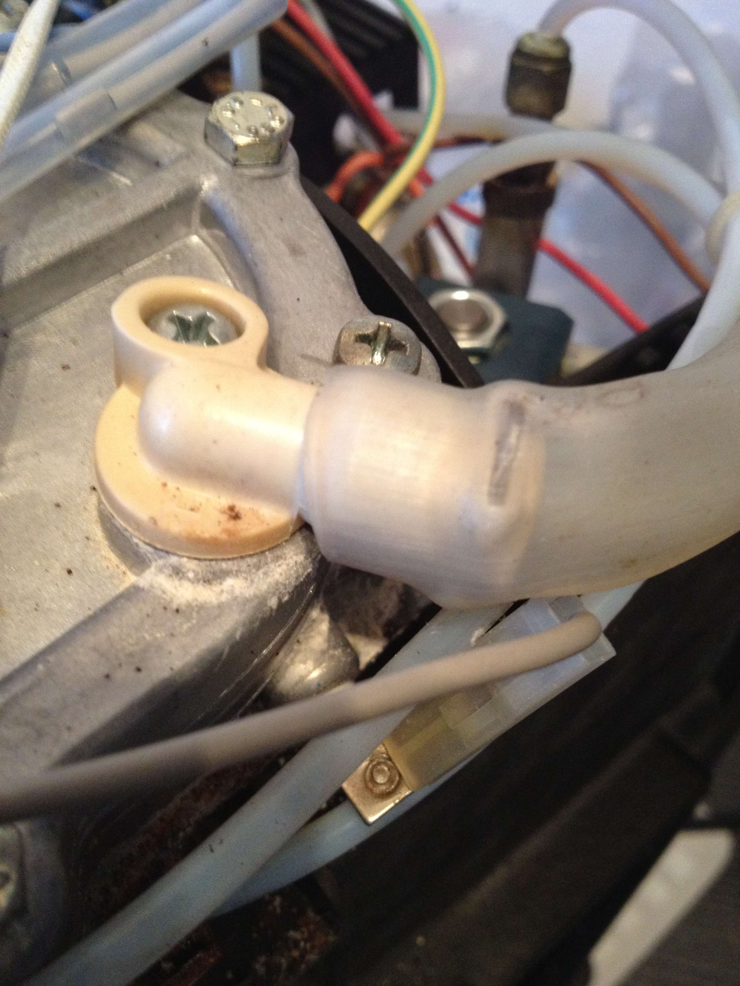

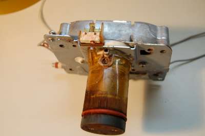

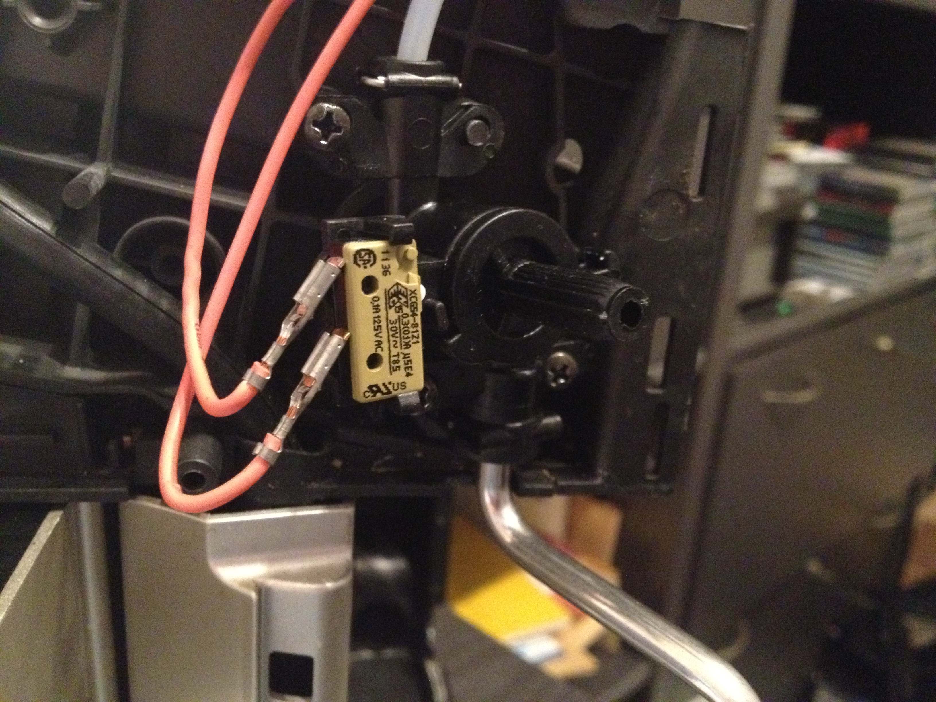

  • Am Schalter ist nichts zu fetten. Ja, wenn die Heizung ausgebaut ist kommst Du besser ran. Auf dem Bild siehst Du die Position des Schalters.
    Auf Deinem Bild ein bischen nach links....da ist der obere Schalter. :floet:

  • Ja, ich denke, da oben liegt das Problem. Entweder ist es der Schalter, oder aber es ist dort oben wo verkalkt, dass es nicht zum Abschalten kommt, da der Punkt gar nicht erreicht wird. Nun, ich hatte ja sowieso noch die Revision dieses Teils vor, dann werde ich jetzt erstmal die Dichtungen bestellen. Wenn's danach nicht besser ist, kann es ja nur der Schalter sein. Müsste der eigentlich eingelötet werden oder sind es nur Steckverbindungen.
  • Sieht nicht gebrochen aus. Das heißt, ich muss die Heizung eh ausbauen, um an den heranzukommen?

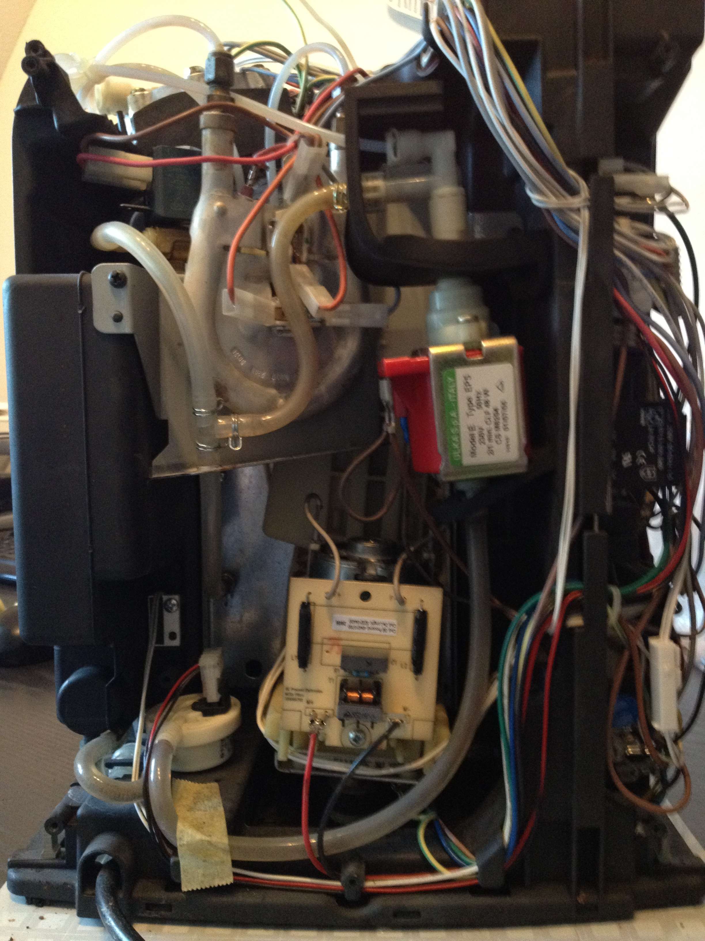

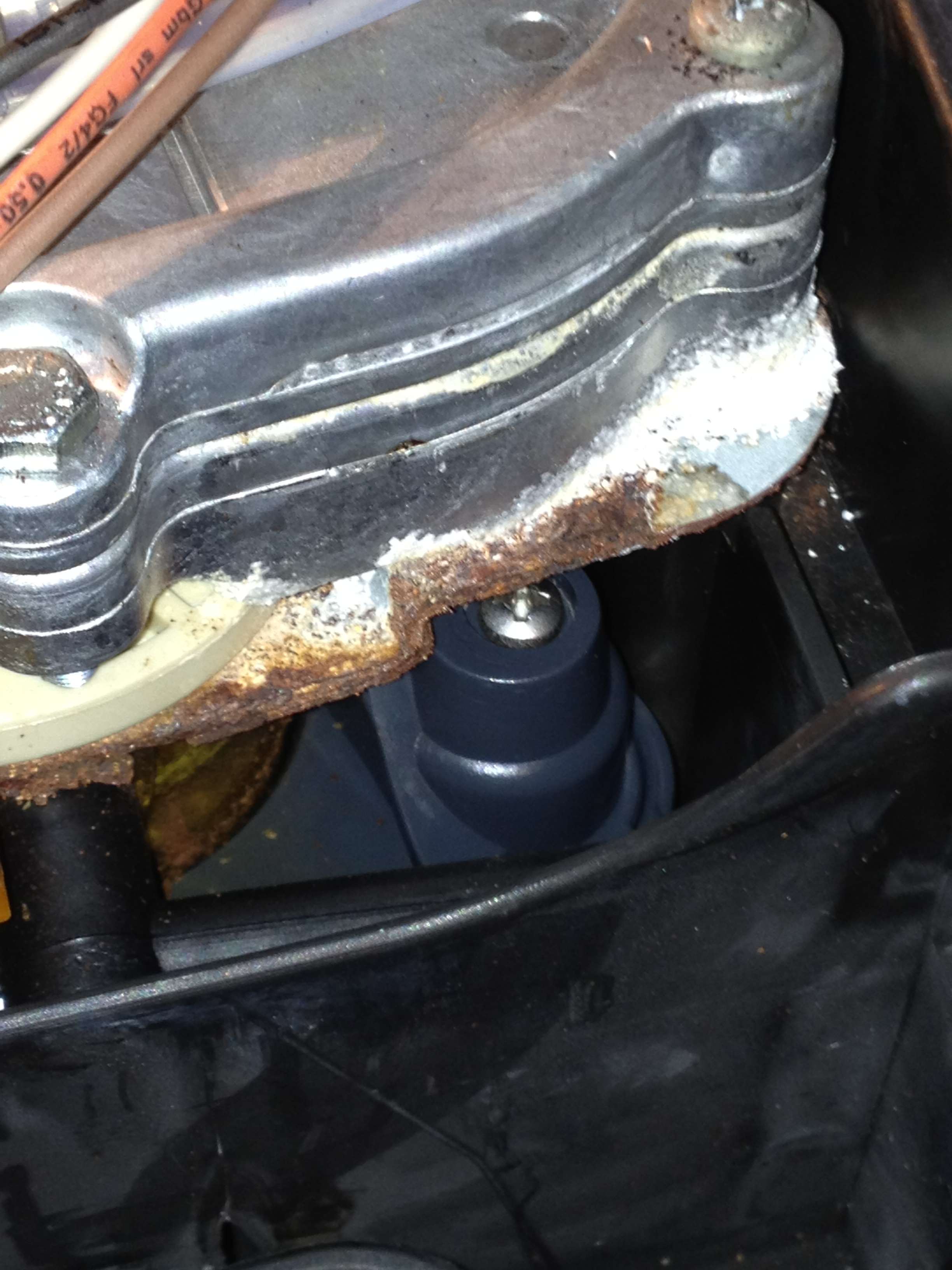

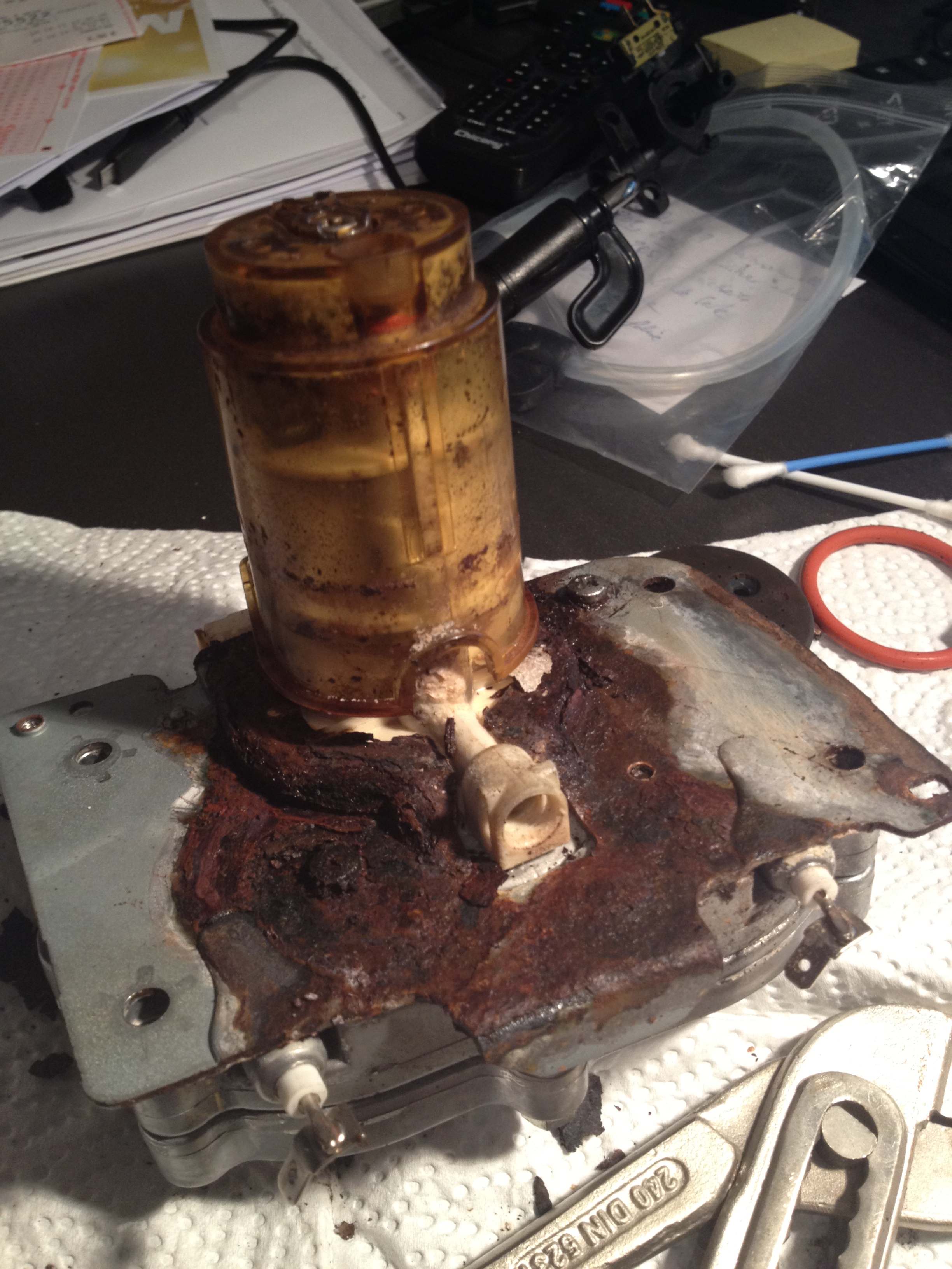

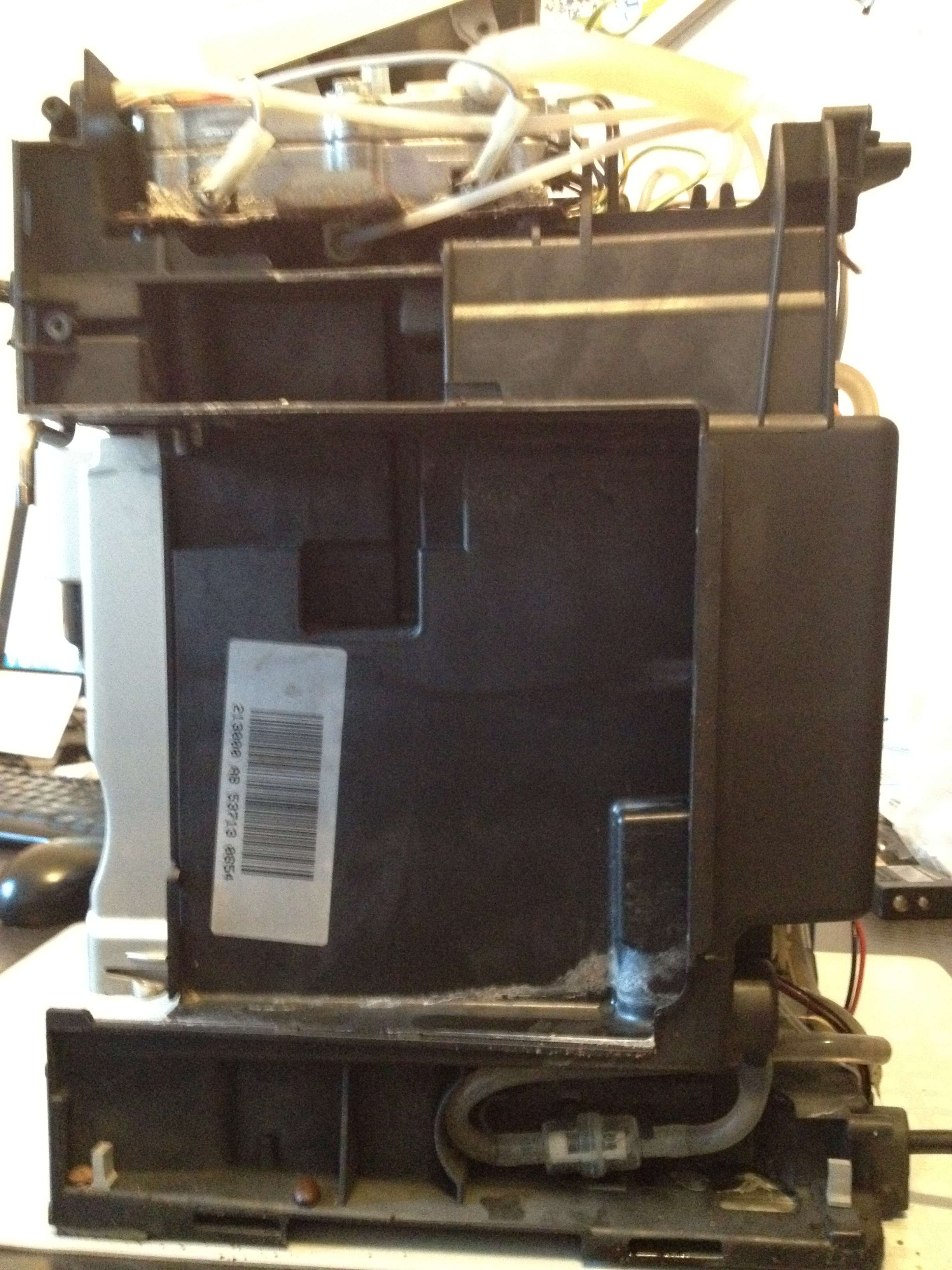

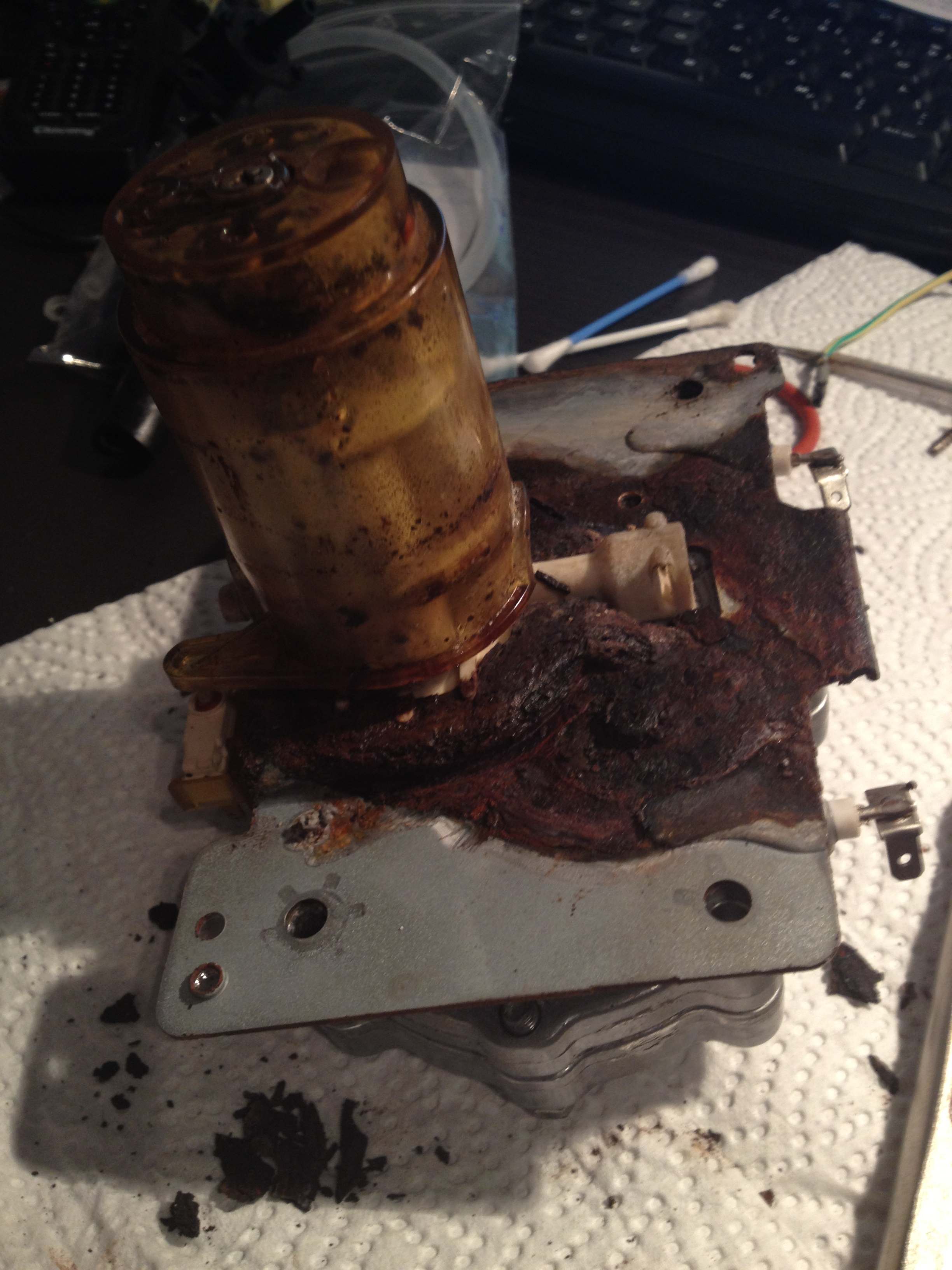

  • Ausbau Themoblock
    Die Feiertage sind vorbei und ich habe mich an den Ausbau des Thermoblocks gewagt, Ergebnis seht ihr unten. Kein Wunder, dass die Brühgruppe nicht mehr den Schalter auslöst. Sieht wohl so aus, das sich die Revision nicht lohnt und ein neuer her muß. Es scheint einiges verrostet zu sein, eine der zwei Schrauben, die das Blech halten ist komplett verrostet und beim Berühren gleich zerbröselt (war vielleicht der Auslöser für den Rost). Die zweite Schraube ist zwar heil, lässt sich bisher aber auch nicht lösen. Das heisst, ich bekomme das Montageblech überhaupt nicht gelöst, ansonsten hätte sich der Austausch erst mal darauf beschränken können. Was bräuchte ich denn alles neben dem Thermoblock (hatte ich bei BND gesehen)? Ist der Schalter schon dabei oder müsste man den extra bestellen? Irgendwo hatte ich auch gelesen, man sollte gleich den Thermosensor bestellen?

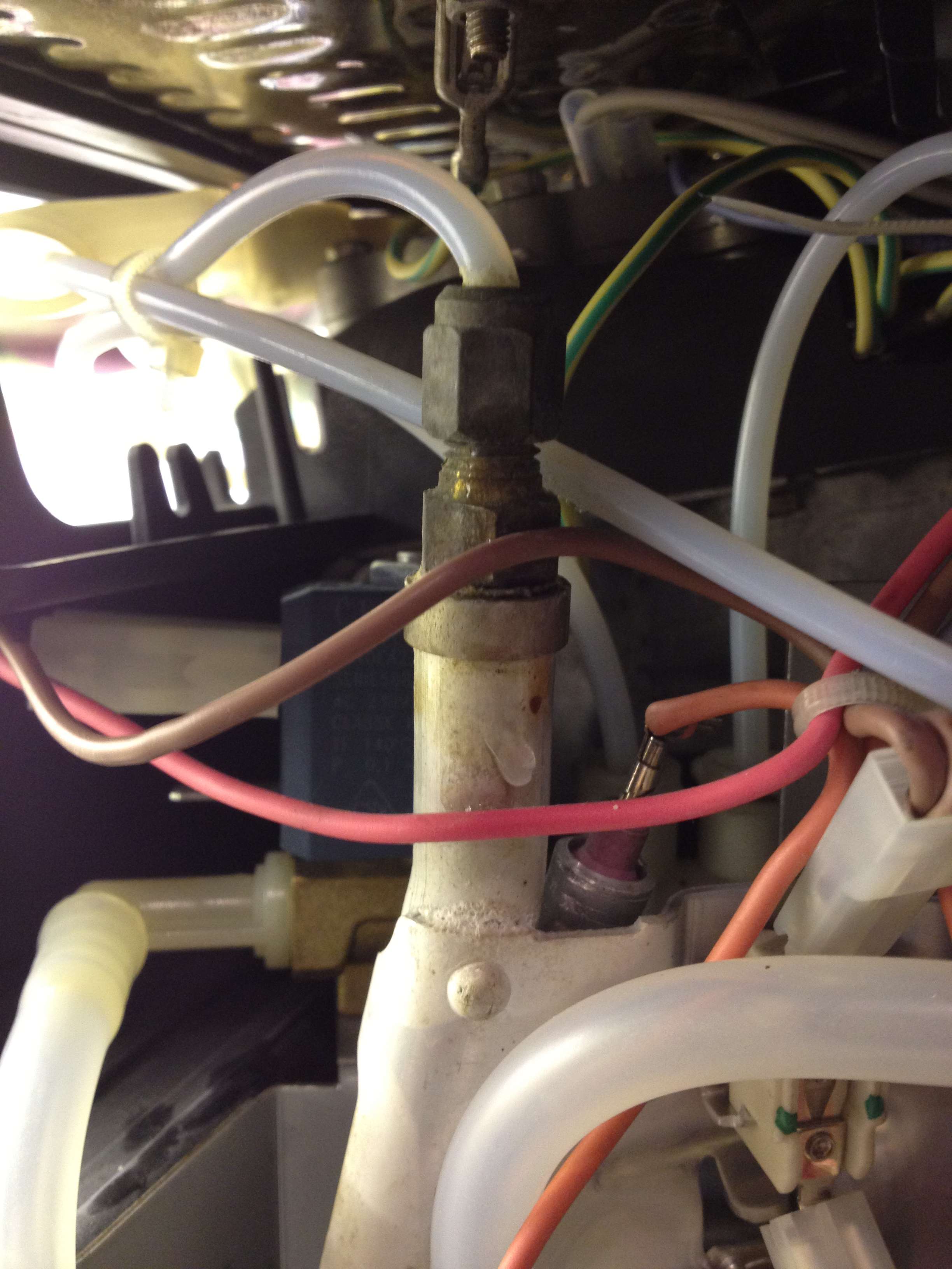

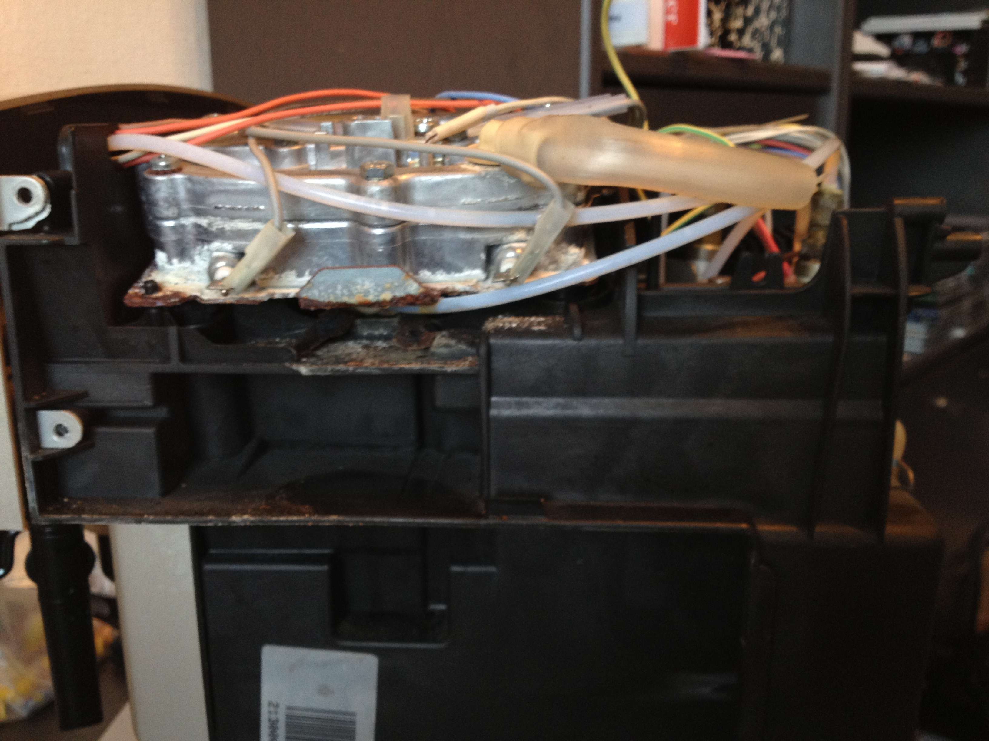

  • Leck an Dampfheizung
    Nun kann ich endlich von Fortschritten berichten: Ich habe mittlerweile den Thermoblock getauscht und einen neuen Temeraturfühler mit Paste eingebaut. Das schwierigste war die Montage der Muttern an den beiden langen Schrauben, da braucht man schon Geduld und eine Pinzette :1f642: Soweit funktioniert jetzt auch alles wieder. Jedoch habe ich bei geöfneter laufender Maschine gesehen, dass eine Undichtigkeit an der hufeisen-förmigen Dampfheizung vorliegt. Dort dringen ab und zu am oberen Ende, wo der weiße Schlauch drauf sitzt ein paar Wassertropfen durch, die dann an der Heizung entlang nach unten laufen. An dem Schlachende sind auch Kalkflecken zu erkennen. Ich habe die Verschraubung mit einem 9er-Schlüssel gelöst, kann aber dort keine vermutete DIchtung erkennen, die man austauschen könnte. Hat da jemand von Euch eine Idee, was ich da tun müsste? Ich habe im Ersatzteilshops zwar diverse Schläuche gesehen, jedoch keinen mit der für die Anbringung an der Dampfheizung erforderlichen 9er-Schraube.
