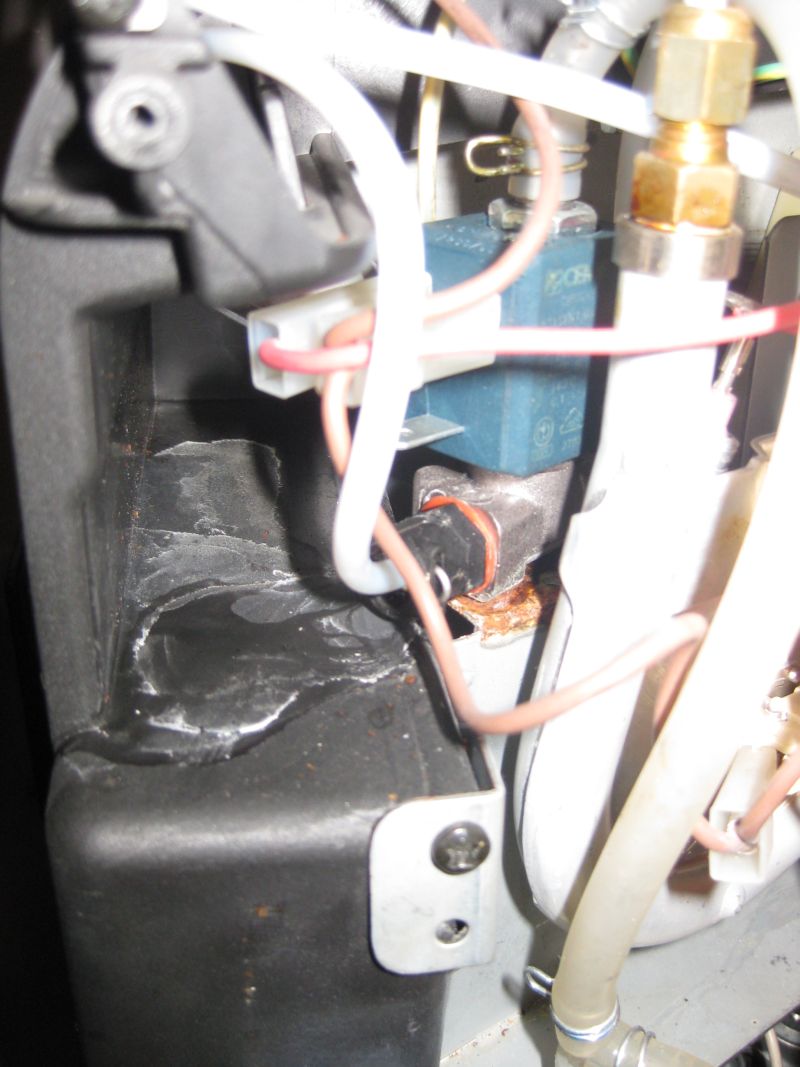

  • Hallo liebe Kaffeefreunde,
    ich konnte den Wasserverlust meiner EAM 3500 lokalisieren.
    Anscheinend ist eine Dichtung kaputt. Leider weiß ich nicht genau, um welches Teil es sich handelt (Übergang Thermoblock für Dampferzeugung, unterhalb Magnetventil?!). Kann mir jemand sagen, welche Dichtung das genau ist bzw. wo ich sie bestellen kann? Gibt es evtl. weitere Dichtungen, die dahinter sind? Ohne die Maschine bis ins einzelne zerlegt zu haben sehe ich momentan nur diese Stelle (aufgrund von Kalkflecken und Rostspuren).
    Vielen Dank für eure Mithilfe!
    Grüße
      125,08 kB, 800×1.067, 1.845 mal angesehen
      106,01 kB, 800×1.067, 1.995 mal angesehen
  • Da brauchst du diese Dichtung hier.
  • Ich würde das Blech demontieren und den Rost entfernen.
