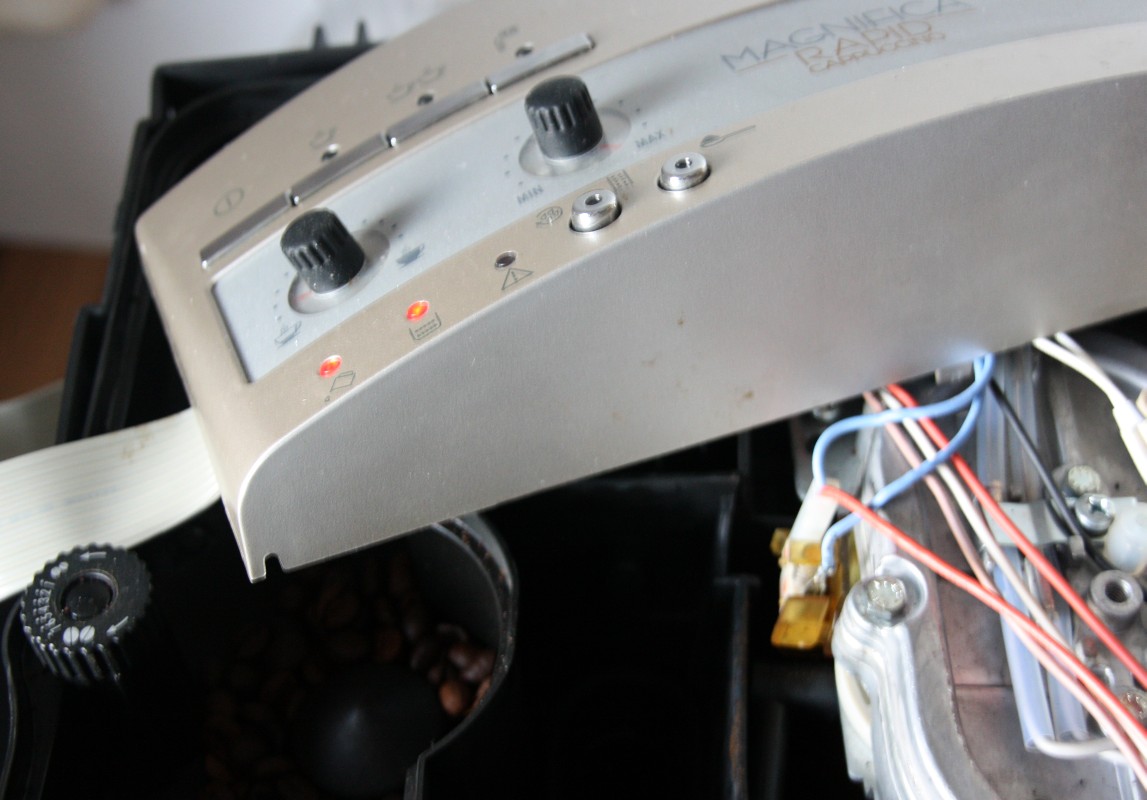

    Diese Kombination steht nicht in der Betriebsanleitung, und ich habe hier im Forum auch nichts dazu finden können. Und zwar leuchten die zwei roten LEDs unten links, also für Trester und Wasser. Es ist dann keine Tastenkombination möglich, also auch kein Einschalten, denn die Leuchten brennen bei an sich ausgeschalteter Maschine. Testlauf ist möglich, bringt aber keine weiteren Erkenntnisse. Und selbstverständlich ist der Tresterbehälter leer und der Wassertank voll.
    Der Fehler ist sporadisch, d.h. nach 1-2 Tagen Stillstand geht es dann wieder für eine Woche, und alles funktioniert wie es sollte. Nun habe ich aber schon zum dritten Mal diesen lästigen Fehler und bitte um Tipps, was es denn sein könnte.
    Was mir auffällt, ist, dass beim Entkalken eine größere Pfütze unter dem Wassertank entsteht, und ich frage mich, ob es da vielleicht eine Undichtigkeit geben könnte, sowie einen Sensor, der auf Feuchtigkeit reagiert. Ansonsten ist das einzige, was ich in letzter Zeit gemacht habe, dass ich die Brüheinheit zerlegt und gereinigt habe...

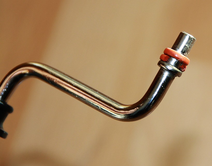

    Was jetzt aber erst deutlich sichtbar wurde, ist, dass einer der beiden O-Dichtringe am Dampfhahn kaputt ist (siehe Bild), und heißes Wasser dann vorbei und am Tank entlang herunter läuft. Wo kriegt man so einen denn schnell her, ohne gleich den teuren XL-Dichtsatz zu bestellen?
    Wäre das hier geeignet? Da sind leider keine Größenangaben...
    ebay.de/itm/Dichtung-geeign-De…en_MW&hash=item4ab1f49ec2

  • Es sollte der hier sein.
  • Danke zunächst für die schnellen Antworten.
    Ich bin mir jetzt aber unsicher, da die benötigte Dichtung etwa 9,5 mm außen und 6 mm innen groß sein sollte, während die von bnd angebotene etwa 11,5 und 7,2 mm groß ist. Sollte ich vielleicht doch besser zum XL-Set greifen, und ist das benötigte Teil da auch dabei? Da sind so viele, aber leider ohne Größenangaben... Alternativ könnte ich ja auch gleich einen komplett neuen Dampfhahn für 15 Euro bestellen, bzw. den Auto-Cap., und gut ist...
  • Nach Ersetzen der Dichtungen und allgemeiner Revision, bei der ich einiges über das Gerät lernen konnte, hatte ich nun wieder ein paar Wochen guten Kaffee. Nun aber habe ich wieder das gleiche Problem, bzw. schlimmer noch: Wo es bisher nur für 1-2 Tage nicht ging, tut sich jetzt schon seit einer ganzen Woche nichts mehr.
    Symptome sind die gleichen: Nach Einstecken des Netzsteckers leuchten alle Lämpchen kurz auf, der Motor läuft kurz an, und dann leuchten nach wenigen Sekunden Pause die 2 roten Lämpchen links unten. Dann kann man das Gerät nicht einmal einschalten, nichts geht.
    Sollte ich auf Verdacht eine neue Platine kaufen? Oder hat jemand einen anderen Rat?
