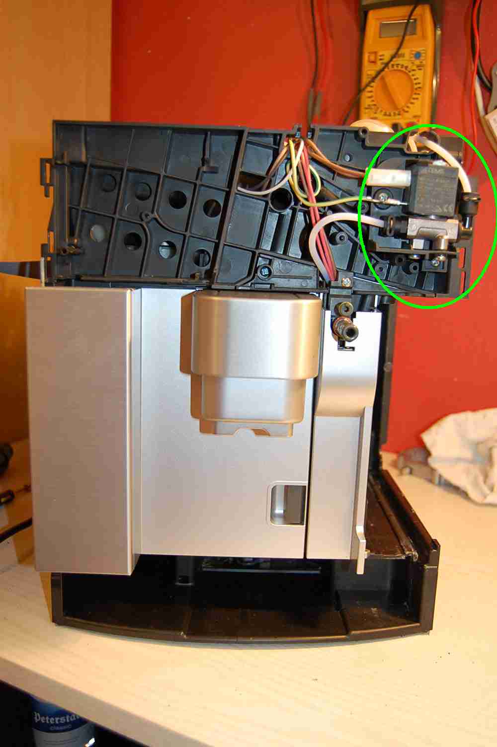

Extrem schrieb:
ist es das mit den zwei kleinen Rohren vorne?
Ja, das ist der Connector. Um diesen Auszubauen, muss aber die Bedienfront erst abgenommen werden, da das Teil noch an einem Schlauch hängt, der mit einer Splintsicherung befestigt wird. Das bloße Herausdrehen der Schraube reicht nicht.
Um die Bedienfront abnehmen zu können, muss die Gehäuserückwand, die Seitenwände und der Gehäusedeckel entfernt nehmen. Die Bedienfront ist links und recht mit je 2 Schrauben befestigt. Herausdrehen und die Bedienfront kann nach vorne abgezogen werden (vorsichtig mit dem Flachkabel links).
