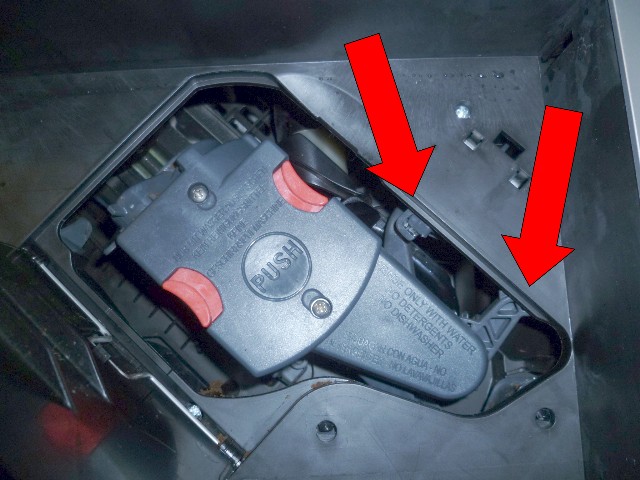

    wollte heute die Brühgruppe meiner DeLonghi ECAM 23.450 reinigen ( Meldung : Kaffeemenge reduzieren) . Habe alles nach Anweisung gemacht ( Maschine aus, Seite auf, rote Schieber zusammendrücken ) Die Brühgruppe passt aber mit diesen beiden Hebeln ( laut Abb. großer und kleiner Hebel, welche beim Einsetzen zusammengedrückt werden sollen )an der rechten Seite nicht durch. Diese lassen sich auch nicht bewegen( evtl zusammendrücken oder verschieben). Kann die Brühgruppe also nicht heruasziehen, da diese Hebel hinter der Gehäusewand bleiben :(.( Siehe Foto )
    Was mache ich falsch ??? ( Habe nun erstmal mit dem Finger, den Satz aus dem Behältnis gepuhlt. Kann ja aber nicht die Endlösung sein, hab das Teil erst 1 Jahr.)

  • hab das gleiche Problem...
    ich habe den gleichen Fehler bei meiner ecam 23.450!
    Wenn ich sie ausstelle und neu hochfahre rattert die Maschine recht laut und die Brühgruppe bleibt erneut in dieser Position stehen.
    Dann fordert mich die Maschine auf, zwei Tasten gleichzeitig gedrückt zu halten! Die Brühgruppe rattert dann wieder. Die Maschine fordert mich noch zweimal dazu auf, die unteren beiden Tasten gedrückt zu halten, ehe dann "allgemeine Störung angezeigt wird und nichts mehr geht!

  • und wie kann man den Antrieb reparieren?
    Mittlerweile bleibt die Brühgruppe so stehen, dass ich sie nicht einmal mehr sehen kann. Sie ist weiter oben in der Maschine und bewegt sich nicht mehr.
    Auch nicht beim Testlauf, der überhaupt nicht mehr startet!
    Es erscheint sofort Brühgruppe einsetzen!
    Kann mir jmd helfen?
    oder muss ich die Maschine entsorgen???

  • Hallo, ich besitze auch eine ECAM 23.450. Vor ein paar Tagen hatte ich die Meldung "Brühgruppe einsetzen" und konnte nichts machen. Dann habe ich die Maschine auseinander genommen und die kleine Mutter auf der Gewindestange festergezogen (war vorher sehr locker) und anschließend zusammengebaut. Jetzt läuft sie zum Glück wieder, aber wenn die Brühgruppe nach unten fährt, macht die Maschine ein paar Sekunden lang ein sehr lautes "Klickgeräusch" (nur auf dem Weg nach unten). Woran liegt das? Danke
    Problem gelöst, neue Getriebe eingebaut.
