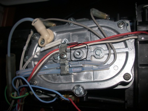

    PS: Ich hoffe ich bekomme alles wieder eingebaut, wie es muss. Oben auf dem TB ist noch ein Loch mit einem Gewinde (Ich meine nicht die Halterung für den Temperaturfühler). Muss hier noch was rein? Schrauben habe ich auch nicht über.
  • Stell mal ein Bild rein, ist schon länger her, daß ich einen EAM-TB in den Fingern hatte.
