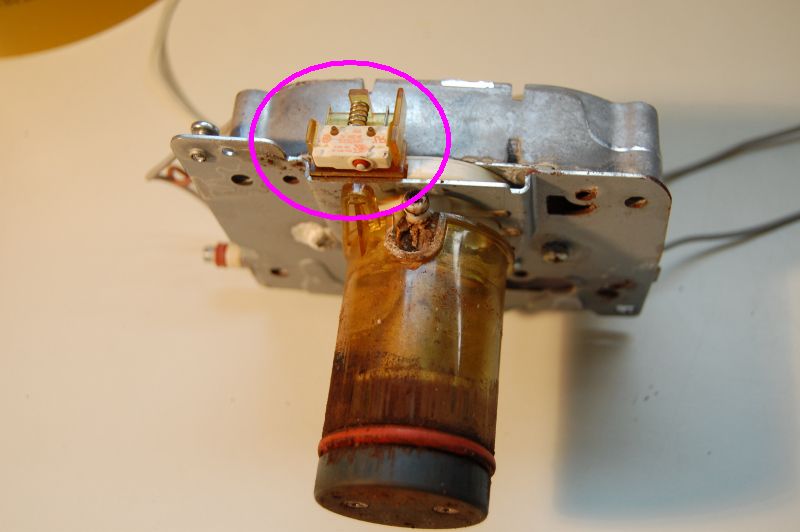

  • Ich vermute die Brühgruppe ist hochgefahren und der obere Schalter hat die Fahrt nicht begrenzt. Du müsstest die Maschine öffnen und nachschauen wie es da oben aussieht. Vielleicht ist das Heizungsblech durchgerostet und der Schalterhalter hat sich gelöst. Eventuell der Schalter defekt, ein Kabel gelöst....
    Ach ja, ist die Brühgruppe jetzt leichtgängig wenn Du auf das silberne Feinsieb drückst? Mach auch ein bischen Silikonfett auf die Antriebsspindel (hinter der Brühgruppe).
      70,84 kB, 800×532, 173 mal angesehen
