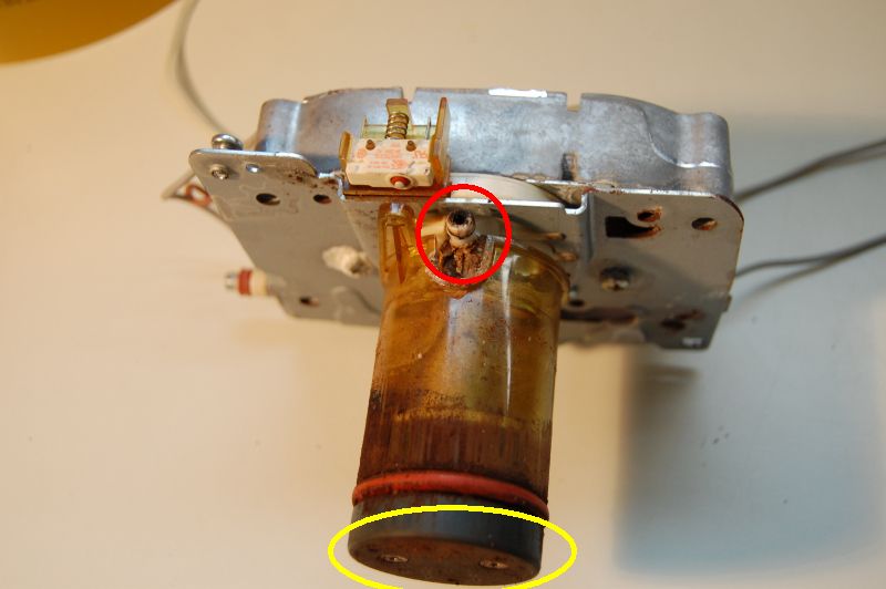

  • Da wird im oberen Brühkolben eine Verkalkung sein. Vermutlich am "Tropfstop". Gelb = hier sollte das Wasser durchlaufen. Rot = hier kommt es bei Deiner Maschine raus. Entweder Brühgruppe revidieren oder gegen eine neue wechseln.
    Miss bei der Gelegenheit auch gleich die Heizung/Dampfheizung, Temperatursicherungen und Thermosensoren durch.

  • Hallo Pickus,
    ich hatte ein ähnliches Problem mit meiner ESAM 6600. Bei mir was Kunststoffteil kaputt (Haarriss) das im Brühkolben sitzt und in das der Schlauch geht siehe Bild von
    looser. bei mir war das verkalken überhaupt kein Problem. Leider sieht man diese Risse nicht, wenn man die Teile anschaut. Der Riss macht sich erst unter Druck bemerkbar.
    Das konnte ich erst sehen als ich bei nackter Maschine ein Kaffee ziehen wollte. Vielleicht hast Du das gleiche Problem.
  • Hallo, Erhan, ich glaube nicht, dass es sich um einen Haarriss handelt, es ist wahrscheilich "nur" eines der Verntile verkalkt.
    Danke trotzdem!
    Pickus
