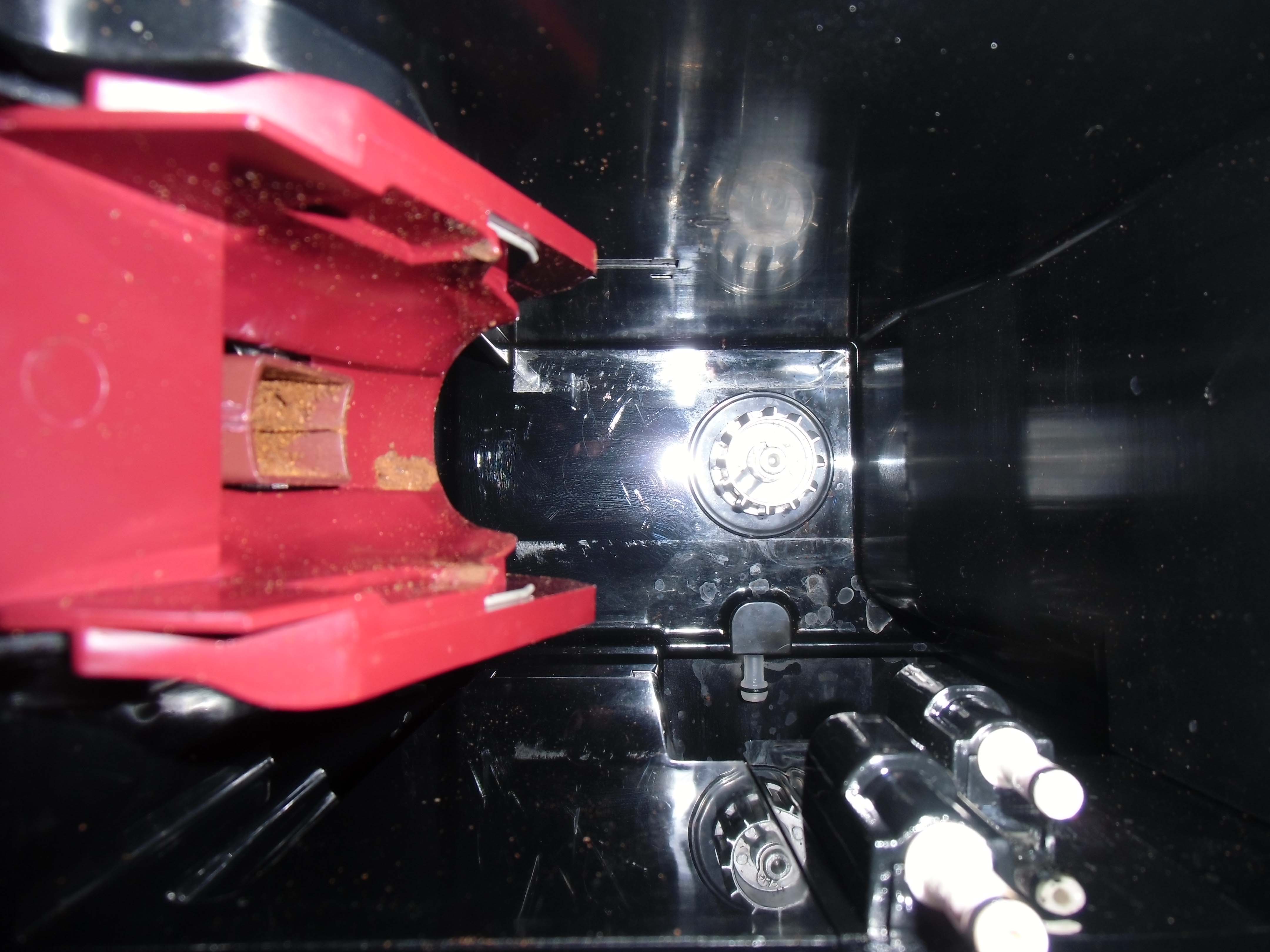

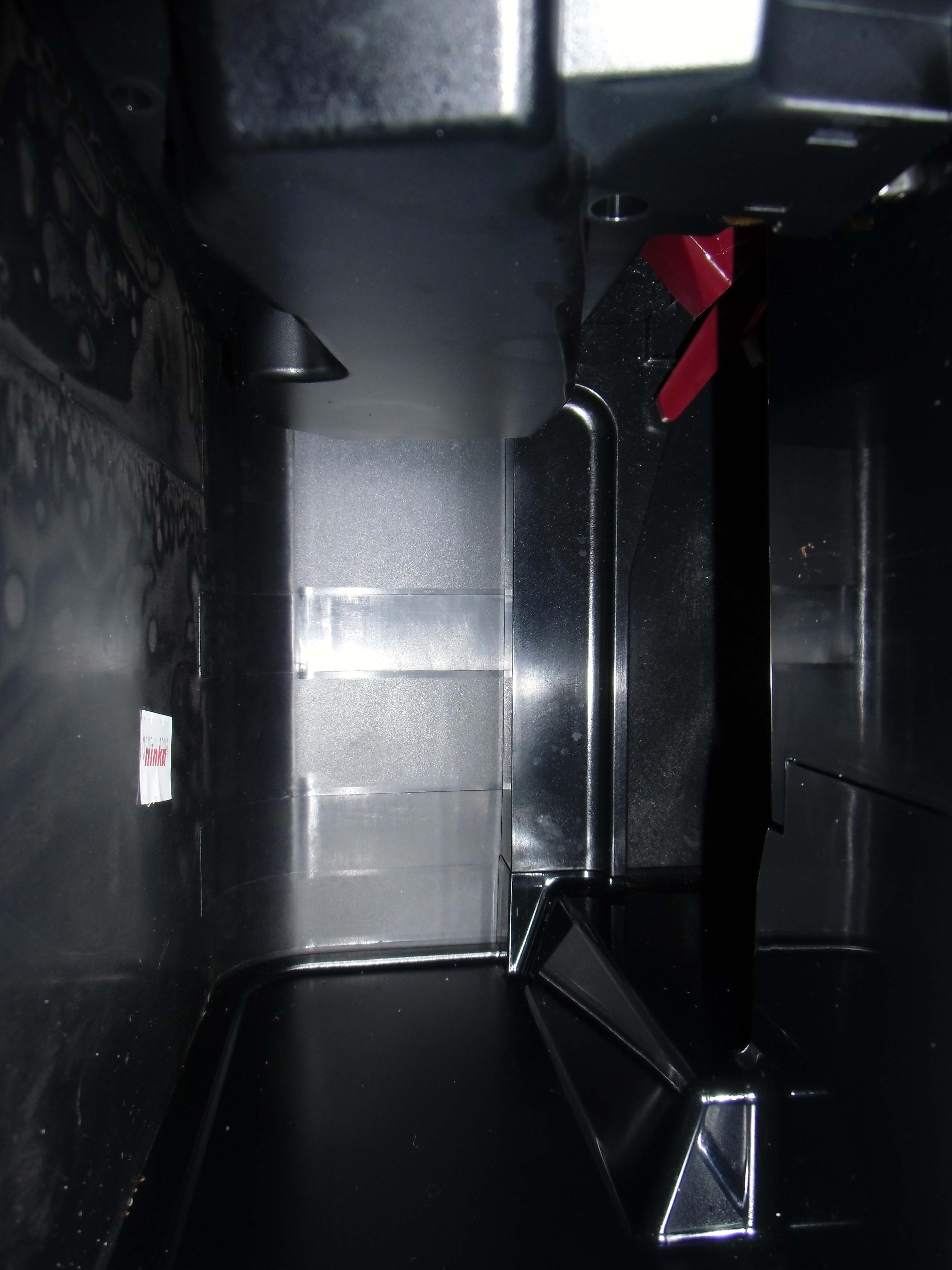

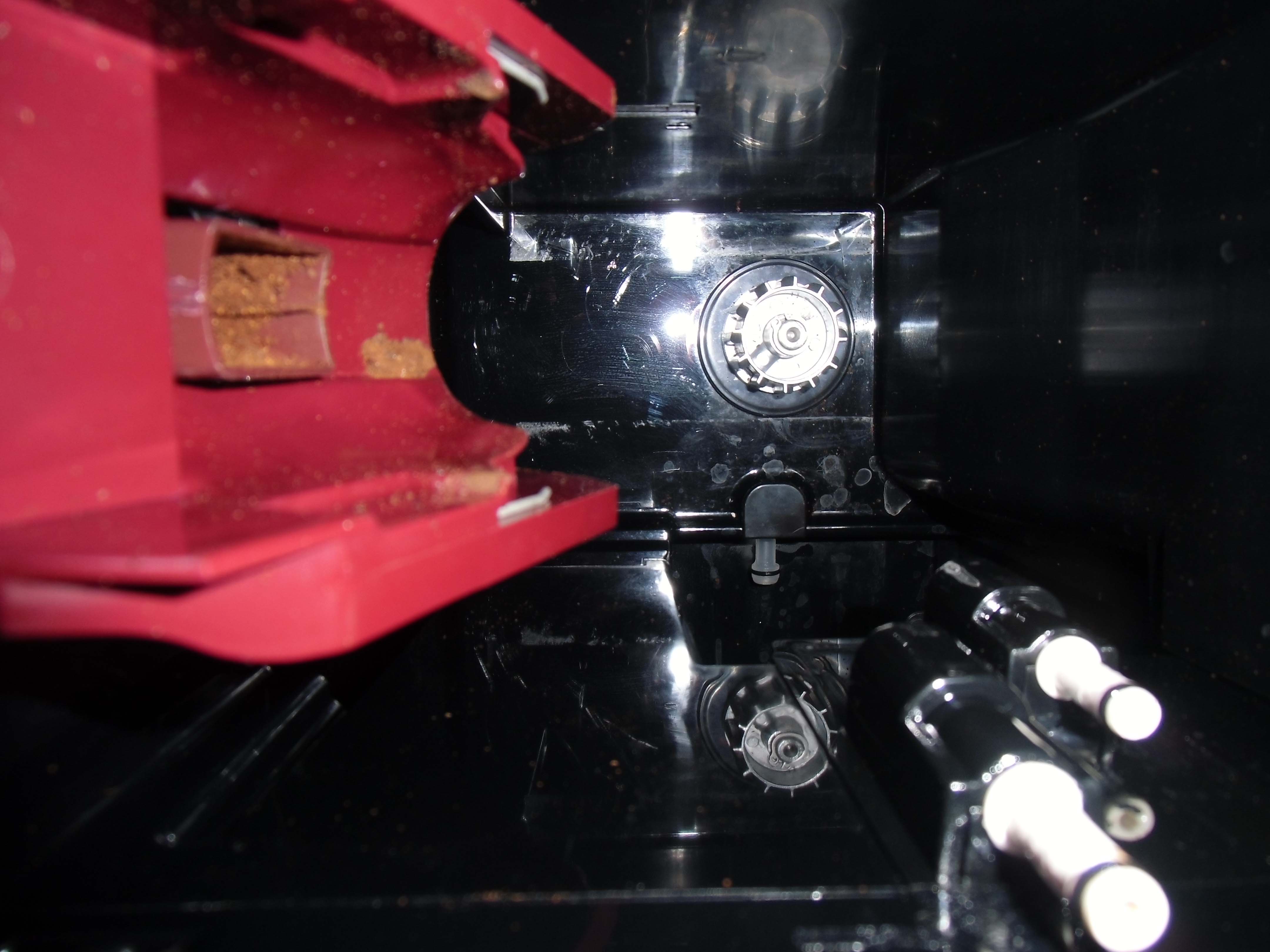

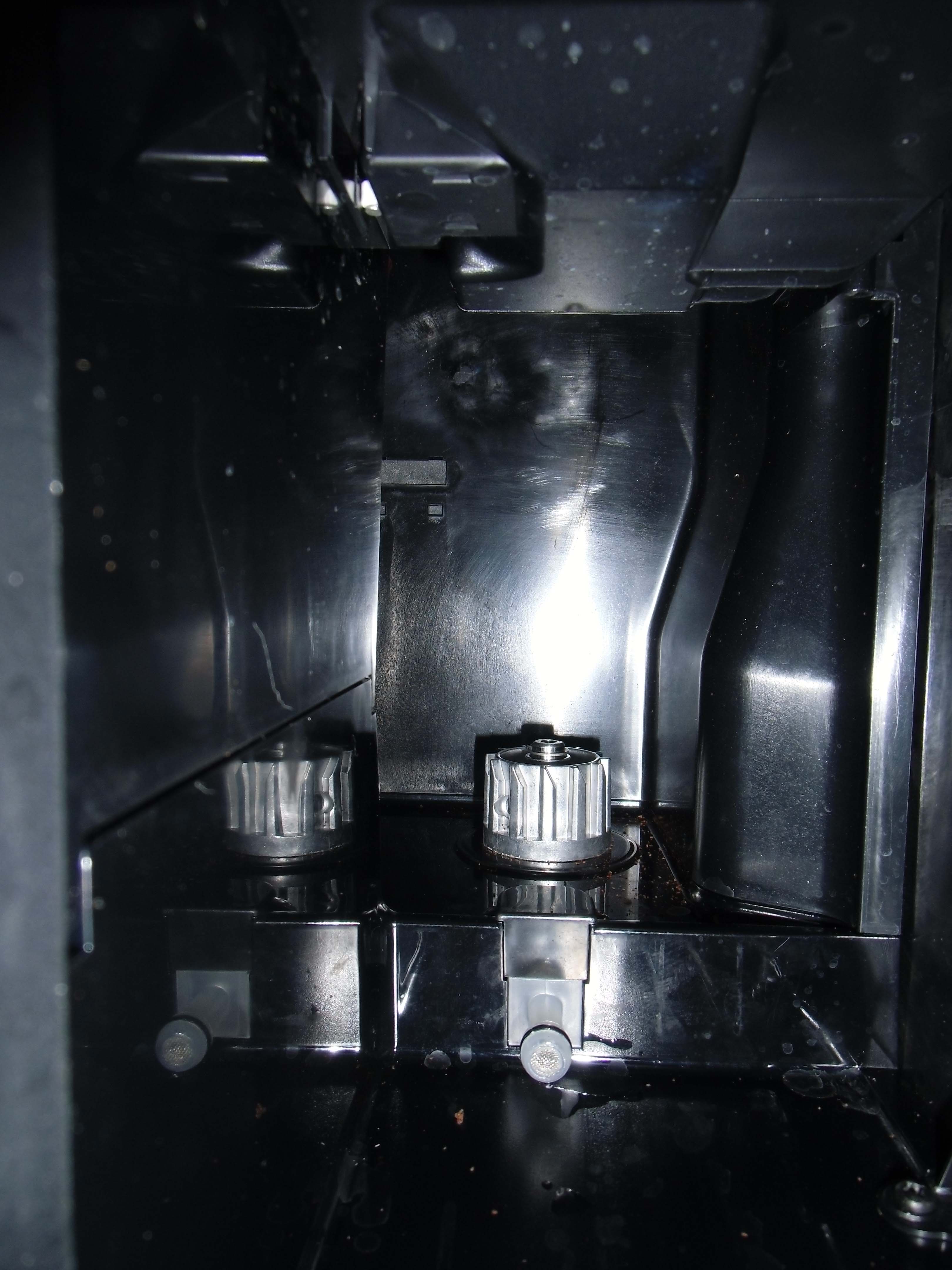

    Ich habe mal ein paar Fotos gemacht.
    Ich sehe dort nichts zum entfernen ?
    MfG
    Totti

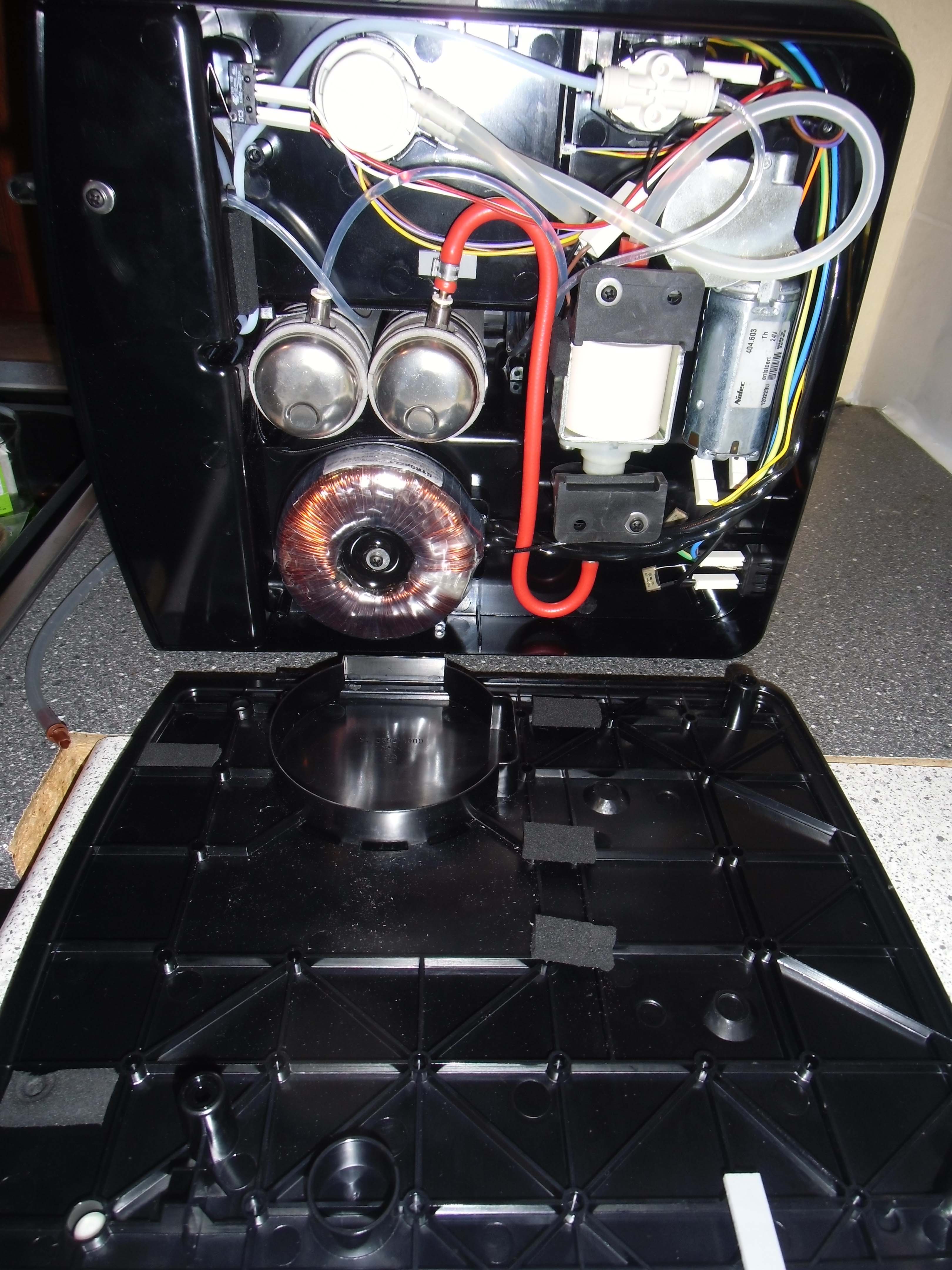

    Ich habe die beide Schwarzen Dämmstreifen jetzt unter die Pumpe geklebt und das schlagen ist jetzt weg.
    Super leise ist zwar was anderes aber das liegt auch daran, das die Maschine hinten keine Füsse hat sondern direkt auf dem Plastik steht.
    Ringkerntrafo aber hier nicht zu Ende gedacht.
    Evtl. muss man die ja auch bei WMF extra bezahlen :1f615:
    Totti
