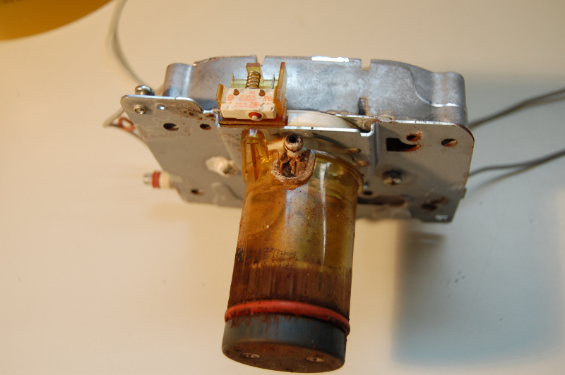

  • Die Brühgruppe geht nur bei ausgeschalteter Maschine raus. Das gelbliche ist der obere Brühkolben mit der Heizung als Anhang. Probiere erst mal mit Entkalker. Lässt sich eigentlich die Brühgruppe leicht bewegen wenn Du auf das silberne Feinsieb drückst?

  • Mit etwas Druck auf das Sieb geht der Kolben gut herunter.
